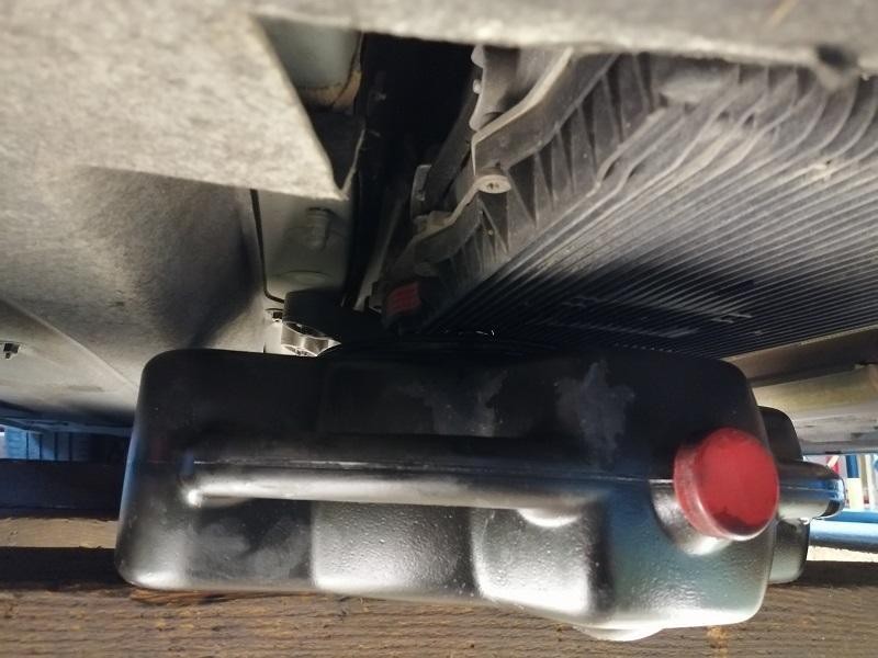

tof01 Posté(e) le 23 Juin 2022 Signaler Posté(e) le 23 Juin 2022 (modifié) Ma Giulia 2.2d 190 2RM boîte automatique affichant 82000km, j’ai décidé de faire l’entretien de la boîte de vitesses. Je suppose que la procédure est identique sur les Stelvio. Je n’ai pas regardé pour les modèles essence, ni pour les 4RM, à priori le kit est le même pour tous les modèles, je suppose donc que tout est transposable, mais vous vérifierez à ma place ;-). En fait, je ne veux pas me mouiller! La préconisation de vidange par ZF sur ces boîtes est donnée entre 80 et 100 000km, puis tous les 60 000km. Vu le prix d’une BVA, je ne joue pas avec ça, et je me fie à ZF plutôt qu’à Alfa, mais chacun fera ce qu’il souhaite. L'huile dans la BV souffre, se charge en impuretés, et quand on connaît un peu la complexité du groupe hydraulique, il est impératif d'entretenir les BVA, contrairement à ce que nous disent les constructeurs. Cette huile sert à la lubrification, à transmettre le couple moteur, et à commander hydrauliquement les embrayages et freins internes. Pauvre huile! La vidange ne pose pas de difficulté particulière, si ce n’est être méthodique, appliqué, et travailler avec un souci de propreté maladive. Les BVA ne sont pas très copines avec les saletés, les peluches de chiffons, les poussières, etc.. Bien sûr, si vous n’avez aucune notion de mécanique, il est préférable de ne même pas lire la suite. Je suis enseignant en maintenance des engins de TP, ex enseignant en auto, mais je ne prends pas de responsabilité dans ce que vous faites hein… 😅 Il faut un peu de matériel et du temps, parce que c’est long, on passe beaucoup de temps à attendre …la température d’huile adéquate en fait. Pièces commandées sur le net, reçues dans un tout beau carton ZF. MATERIEL PIECES ET INGREDIENTS - Kit vidange ZF pour boite automatique ZF 8HP45-70 carter plastique adapté ( ref ZF 1087.298.365) . Le kit est identique à beaucoup de véhicules chez BMW, Mercedes, etc… Le kit comporte 7 litres d’huile ZF, le carter d’huile, la visserie, un bouchon de niveau et la notice. La crépine fait partie du carter d’huile, il est nécessaire changer le carter. Le kit ZF avec huile et pièces d’origine m’a couté 228€ avec le port chez TECMOTOR. Pas de la pub, je ne suis pas actionnaire... . On trouve moins cher, avec de l’huile d’autres marques, et des carters adaptables, là encore, je ne joue pas. A savoir : la notice comporte une erreur. - Un pont élévateur ou une fosse ( je n’ai qu’une fosse à ma disposition, pas très pratique ni très confortable ) VEHICULE PARFAITEMENT HORIZONTAL - Bac à vidange - Clé dynamométrique petit modèle ( serrage 8 et 10 N.m) - Clé BTR de 8 et 10 - Clés Torx - Démonte pneu ou levier - Seringue à huile PROPRE - Chiffons NON PELUCHEUX - Logiciel de diag pour mesure paramètres ( température d'huile BV ) j’utilise Multiecuscan avec un by-pass SGW car MY2019, voir tuto qui va bien. - EPI ( gants et lunettes ) 1°) VERIFICATIONS avant de tout démonter - Vérifier que vous accédez à la mesure de température avec la valise - Vérifiez que le carter d’huile reçu est identique 2°) VIDANGE - Huile chaude ( après avoir roulé ) - Déposez le bouchon plastique de vidange et laissez couler. Le bouchon fait des clac-clac mais finit pas sortir. - Pendant ce temps, vous pouvez déposer une grande partie des vis TORX du carter, perso j’en ai laissé 3. 3°) DEPOSE CARTER D’HUILE - Vérifiez qu’il n’y ait pas de saletés autour du carter qui finiraient par entrer dans la boite si vous n'avez pas de bol. - Une fois la boite vide, vous pouvez déposer les vis restantes et retirer le carter. Attention il y a encore de l'huile dans le carter, d’où l’intérêt de porter gants et lunettes de protection, et le retirer à l’horizontale, surtout au moment où la crépine se dégage de son logement! - Laissez égoutter quelques minutes. - Vérifiez que vous n’avez pas de limaille au fond de l'ancien carter. Les aimants ont toujours un peu de poudre métallique grisâtre collée dessus, mais c’est normal. Si l’huile est vraiment très très sale, qu'elle sent le brûlé ou qu'il y a des copeaux, je ne peux rien pour vous... - Tant que le carter est déposé, mille précautions de propreté ! - Essuyez le plan de joint avec un chiffon propre. N’essuyez pas l’intérieur de la BV, aucun intérêt, et risque d’y glisser des poussières. 4°) REPOSE DU CARTER D’HUILE - Déposez le bouchon protecteur de la crépine, il est là sur le carter neuf pour que la crépine reste propre jusqu’au montage, et huilez le joint torique( même si son logement sera encore plein d'huile ) . J’ai huilé trèèèès légèrement le joint de carter. J’aime bien être sûr que tout se met en place sans accrocher. - Vérifiez qu’aucune saleté ou poussière ne traine dans le carter neuf ( ni le bouchon en plastique 😅 ) le nouveau carter ne comporte que 3 aimants au lieu de 4, grosse évolution, ne me demandez pas pourquoi! - Reposez le carter neuf ( le joint torique force un peu, normal ) - Posez les vis neuves, les mettre au contactà la clé, puis les serrer au couple ( 10N.m) en appliquant l’ordre de serrage donné par ZF ( en diagonale en commençant par le centre, un peu comme une culasse ). Perso, je refais un tour pour vérifier que je n'ai pas oublié de serrer une vis. - Vérifiez que le bouchon neuf a bien été serré ( 8N.m ) La sensation est un peu bizarre, il a des crans. 5°) REMPLISSAGE - Déposez le bouchon de niveau à l’aide d’une clé BTR de 8 ( 10 pour les 4RM d'après la doc ZF ) Le souci c’est qu’une clé de taille « normale » ne passe pas, une douille non plus et comme souvent lorsqu’on n’est que technicien, il est l’heure de maudire les ingénieurs. J’ai fait légèrement levier avec un démonte pneu pour glisser la clé. En comprimant légèrement le silent-bloc ça passe tranquillou. On peut dé-maudire les ingénieurs. - Remplir la boite avec la seringue jusqu’à ce que ça déborde, sans remettre le bouchon. j’insiste, mais gaffe à la propreté de votre seringue, dehors…et dans la seringue. - Il faut remplir très lentement, pour laisser le temps à l'huile de couler dedans, sinon ça vomit! - Mettre le moteur en marche sans le bouchon et remplissez la boite jusqu’à débordement toujours moteur en marche, boite sur P . Je n’ai pas fait de photo, car euh..., j’avais les mains très grasses ! - Remettre le VIEUX bouchon et le serrer. 6°) NIVEAU C’est là que la notice ZF est fausse. Je n’invente rien, y a un correctif avec le kit. Ma Julie a un radiateur d’huile de BV et ils disent dans la procédure d’origine, dans ce cas, de rajouter 0.5l d’huile…mais la boite déborde déjà…c’est impossible Donc pas d’affolation : Branchez votre PC, connecté à la BV, lecture de paramètres, posez le à la place de la passagère, et allez vous promener avec la voiture. Y’a de l’huile, pas d’inquiétude. L’objectif est d’atteindre la température d’ouverture de la vanne thermostatique ( 75° ) afin de purger le circuit du radiateur. Il faut donc rouler, en passant tous les rapports et atteindre les 75° de température d’huile. Il m’a fallu une quinzaine de kms, l’huile était à 68° au départ. Cela fait, le circuit hydraulique de la BV est rempli de partout. Ensuite attendre. Et attendre…Il faut que la température d’huile redescende à 35°, donc plusieurs heures. Plusieurs… fois deux, même… Vous pouvez regarder la saison 6 de Peaky blinders sans souci, vous avez le temps! 😁 Une fois les 35° atteints, MOTEUR EN MARCHE refaire le niveau qui doit juste affleurer le filetage du bouchon de niveau, complétez si nécessaire. Monter le bouchon NEUF et le serrer ( d’où l’intérêt d’avoir travaillé avec l’ancien jusque-là ) , je n'ai pas pu glisser de douille, donc serrage au couple "coccinelle" comme ils disent chez VW. Un coup de nettoyant frein pour dégraisser et vérif que rien ne fuit après quelques kilomètres. fin du bal. Je n’ai remarqué qu’une légère différence de souplesse de passage surtout en mode dynamique, possiblement car j’ai vidangé assez tôt. Je n’ai pu mettre que 5 litres sur les 7 livrés, la boite contenant 8 litres, 3 n’ont pas été changés. C’est comme ça… pour tout vidanger ( presque tout en fait ) il faut faire la procédure plusieurs fois d'affilée. Valable si on a loupé les entretiens. Une grande partie des impuretés sont désormais dans le bac de recyclage d'huile! Modifié le 3 Octobre 2022 par tof01

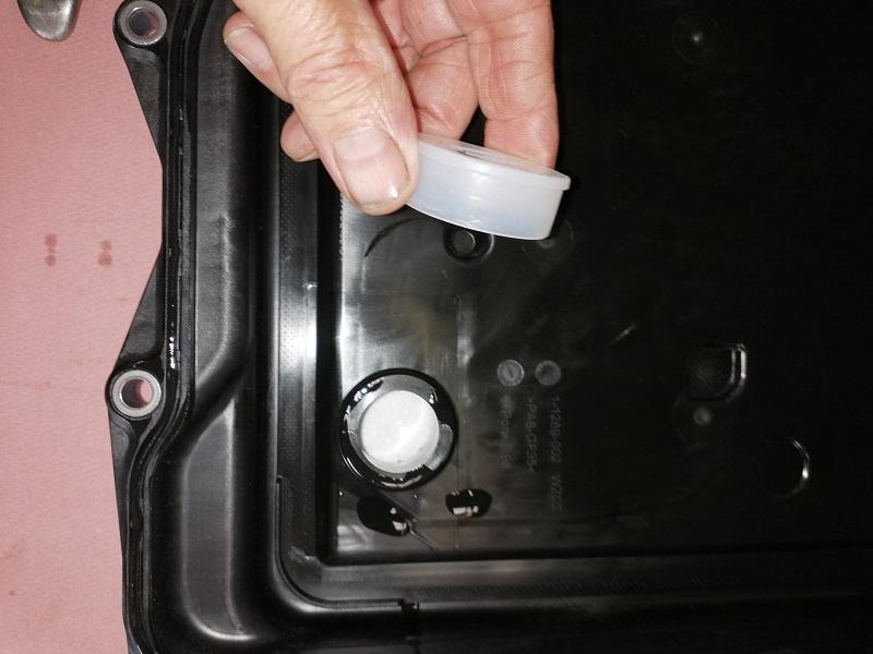

Jef43 Posté(e) le 3 Octobre 2022 Signaler Posté(e) le 3 Octobre 2022 C’est fait, merci, la force était avec moi 😊 Assez simple mais malgré tout quelques soucis rencontrés : - impossible de défaire le bouchon de vidange malgré l’utilisation de la bonne clé… ben oui un bouchon en plastique ça se déforme au moindre effort… j’ai donc desserré doucement le carter, un peu plus coté pont et je l’ai laissé se vider doucement… ouf j’avais un grand bac 😅. Et ensuite fini de démonter le carter sans soucis - niveau refait : j’ai mal lu le tuto, une fois la température atteinte j’ai refait le niveau mais en oubliant de laisser le moteur tourner… Ben le niveau était trop haut je n’ai pas compris sur le coup… mais en fait c’est le convertisseur de couple qui laisse trop remonter le niveau quand il est à l’arrêt.. Sinon tout nickel, et pour ma part ma clé à six pans passait tout juste pour le bouchon 👍 Et au niveau du ressenti je dirais boîte plus douce
tof01 Posté(e) le 3 Octobre 2022 Auteur Signaler Posté(e) le 3 Octobre 2022 le bouchon, oui, il est zarbi. le mien était venu, mais après pas mal de "clac clac", un peu la même sensation que certains bouchons avec sécurité enfants sur les produits nocifs. Niveau d'huile moteur en marche, boite sur "P", sinon oui, le convertisseur se vide en partie dans la boîte 😉 , je vais le mettre en gras fluo clignotant avec alerte SMS dans le tuto 😉 Et oui, ce n'est pas bien compliqué, à la portée de n'importe quelle concession qui a un pont et une caisse à outils, je ne comprends pas que personne ne veuille le faire quand on connaît l'enjeu... sinon, "the Crown" ça t'a plu? 😁
