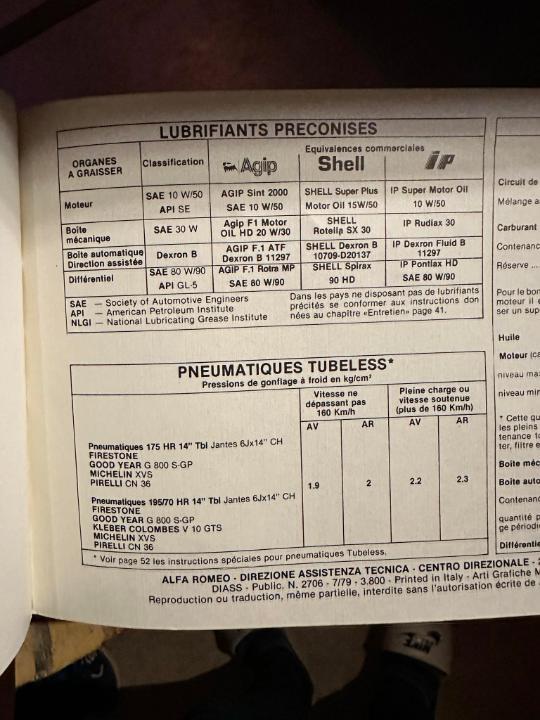

Nofioul Posté(e) le 27 Septembre dernier Signaler Share Posté(e) le 27 Septembre dernier Bonjour à tous et en particulier aux "vieux" dont je fais partie. Juste pour vous demander quelle huile mettre dans un Busso V6 2,5 l de 1980 sur une "6" ? Idem pour la boîte (qui n'est pas transaxale) et le pont (bah oui, c'est pas une traction !). Pour le pont, de la 80w90, ça marche ? Est-ce que le flector de transmission est fragile ? Voilà la bête : Lien vers le commentaire Partager sur d’autres sites More sharing options...

dirty Posté(e) le 29 Septembre dernier Signaler Share Posté(e) le 29 Septembre dernier (modifié) Pour l'huile moteur je mettrais de la 10w60 comme sur le 3l2 ,ça reste un v6 donc faire attention aux coussinets de bielles.(Quelle huile était utilisée auparavant et combien de kilomètre à le moteur ? ) L'huile de pont par contre je ne sais pas .(la boite de vitesse est une ZF accolée au moteur ) . Modifié le 29 Septembre dernier par dirty Lien vers le commentaire Partager sur d’autres sites More sharing options...
Nofioul Posté(e) le 29 Septembre dernier Auteur Signaler Share Posté(e) le 29 Septembre dernier Je remonterai l'info. Pour le pont c'est de la 80W90. Voilà ce que dit une doc d'époque : Lien vers le commentaire Partager sur d’autres sites More sharing options...
Icsunonove Posté(e) le 1 Octobre dernier Signaler Share Posté(e) le 1 Octobre dernier Sorry, je n'ai pas vu ton post plus tôt. Sur ma X1/9 de 1980 (modeste 1500 en 4 cylindres...), je mets de la 15w40 en huile minérale. L'huile de synthèse n'est pas adaptée sur nos vieux moteurs, elle est trop fluide. 80W90 pour le différentiel et la boîte c'est parfait, mais sans additif "miracle" anti-friction si les pignons sont en bronze. Lien vers le commentaire Partager sur d’autres sites More sharing options...
