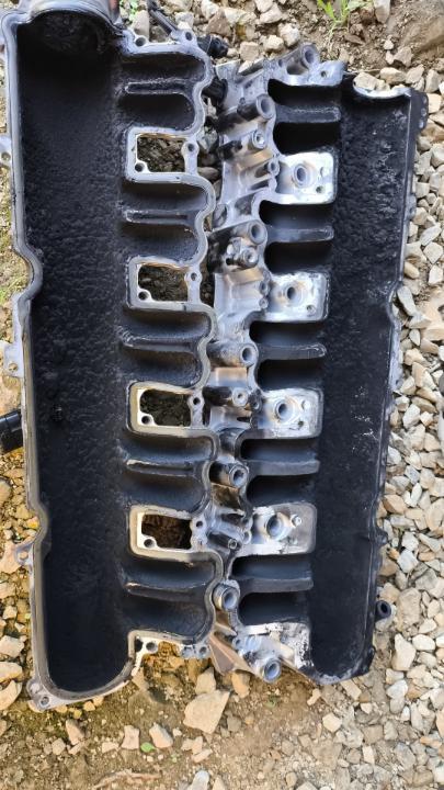

jojodereo Posté(e) le 8 Novembre 2024 Signaler Posté(e) le 8 Novembre 2024 Je suis en train de me refaire une 159 TI 2,4 200CV, qui a 280.000kms. J'ai déjà supprimer les swirls, l'egr et le FAP (mécanique et carto). J'ai une conso d'huile d'environ 1l pour 1000kms ... Fumée bleu lors de dépassement. Je suis en train de changer le turbo, mais il n'a pas l'air si abimé que ça (jeu radial pas énorme vu le kilometrage, par contre axial environ 0.5mm), je doute que la conso puisse venir que de la, si ? J'en profite aussi pour changer le collecteur, il est fissuré. j'en ai fait rectifier un, qui était voilé. Je pourrais attendre de remonter et voir, mais vu le boulot pour démonter, si je dois changer autre chose, autant le faire maintenant. Je me pause la question du séparateur d'huile, peut il être HS ? D'autres pistes (me dites pas segmentation svp.) ?

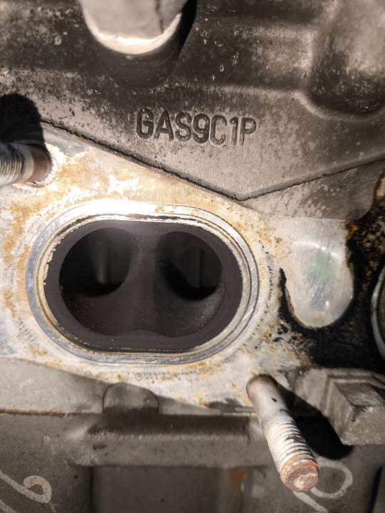

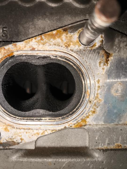

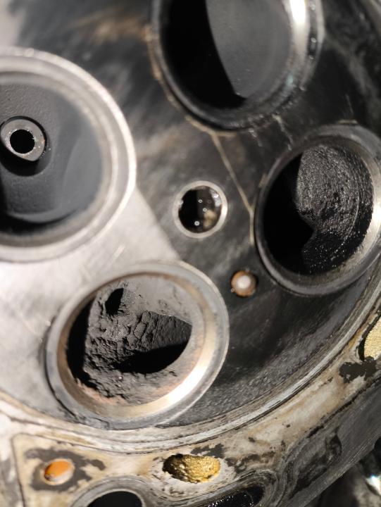

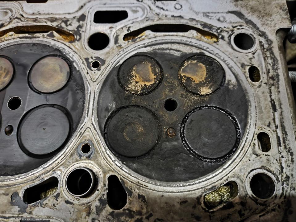

jojodereo Posté(e) le 9 Novembre 2024 Auteur Signaler Posté(e) le 9 Novembre 2024 (modifié) Je travaille dans la mecanique de precision, je chatouille le 0.01 mm tous les jours, je sais ce que c'est que 0.5mm ... Oui les compressions c'est la prochaine etape, mais de toute facon, j'ai la preuve que le turbo n'est pas le problème : Cylindre 1 un goujon cassé fuite echappement normal. Cylindre 2 RAS Cylindre 3 RAS Cylindre 4 RAS Cylindre 5, c'est la merde ... De l'huile partout, goujon cassé, bien encrassé, et trace d'huile dans la tubulure. Meme joint de soupape HS, j'ai de gros doute que ca puisse faire ca. Y'a plus qu'à ouvrir ... Modifié le 9 Novembre 2024 par jojodereo

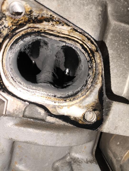

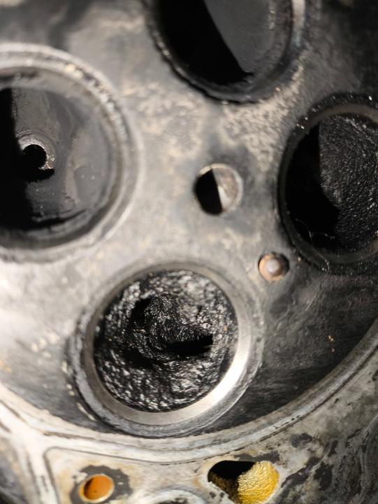

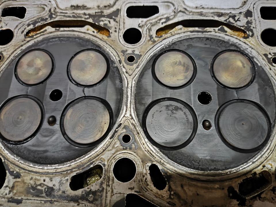

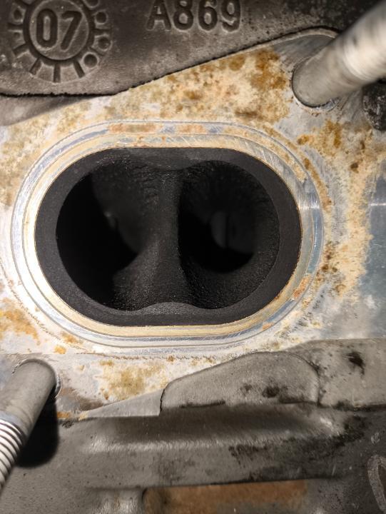

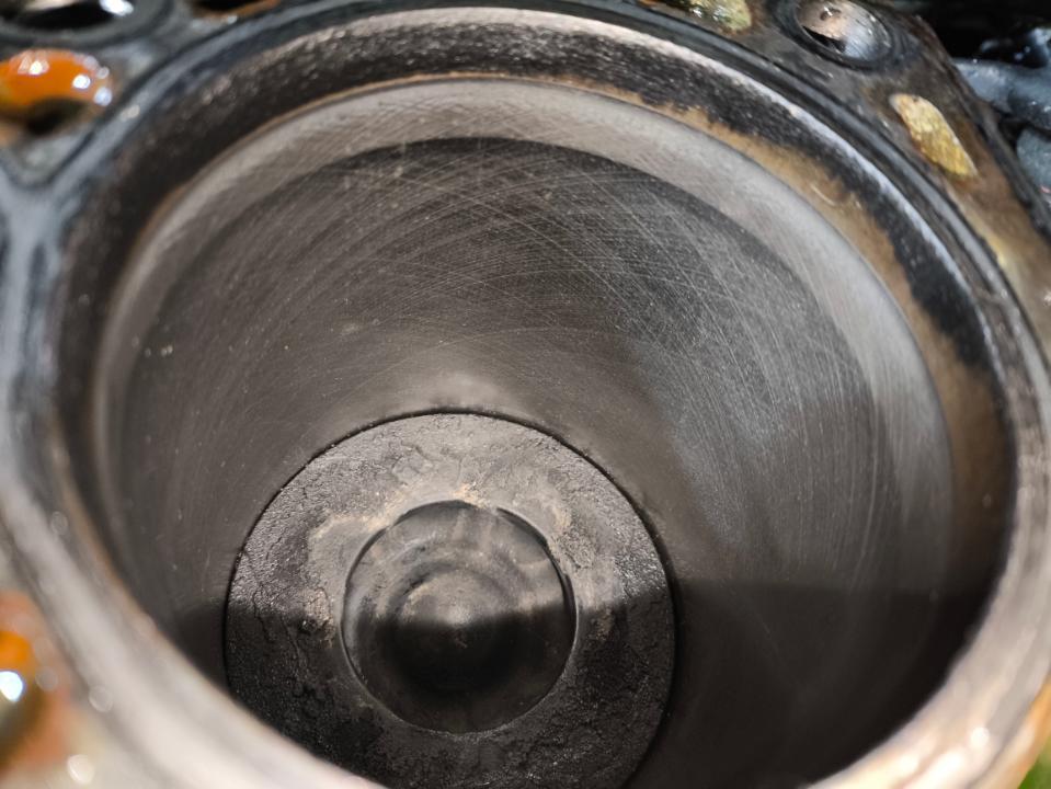

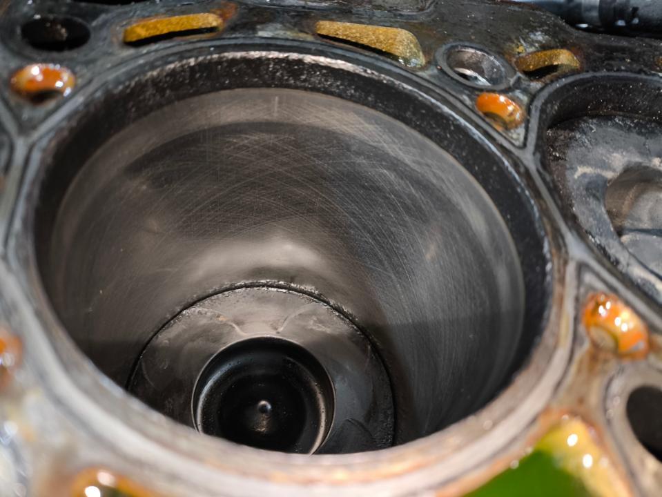

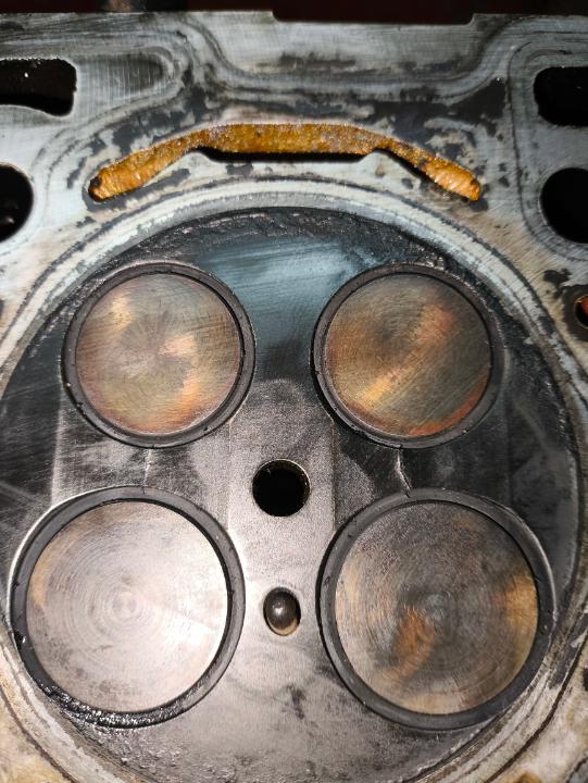

jojodereo Posté(e) le 9 Novembre 2024 Auteur Signaler Posté(e) le 9 Novembre 2024 Bon bah je n'arrive pas a expliquer je ne vois rien d'anormal si ce n'est un encrassement des conduits d'admission, l'egr viens juste d'être supprimé : Cylindre incriminé : Cylindre a côté : Les cylindres sont nickel, on voit encore les traces de honoir : Cylindre incriminé : A côté : Des fissures partout, sauf le cylindre qui pose problème ... Sachant qu'elle a 280.000, et qu'il n'y avait pas de problème de liquide de refroidissement, ça craint de remonter comme ça ? Est ce que ça vaut la peine que je me prenne la tête, sachant que je peux avoir un bloc de 166 175cv pour 400€, qui a 130.000 ? ( D'après le vendeur, mais je commence a me méfier des bonnes affaires...)
Tetededelco Posté(e) le 9 Novembre 2024 Signaler Posté(e) le 9 Novembre 2024 Les bas moteurs de ces blocs sont très costauds. On voit encore nettement les traces de déglaçage dans tes cylindres, preuve d'une très faible usure. Les fissures entre soupapes sont " normales", elles sont dues aux écarts de température entre les conduits à cause de l'intercooler. On voit ça même sur des 8 soupapes. Avec un moteur d'occase, c'est "l'aventure"... Moi, à ta place : - épreuve culasse et rectification - rodage soupapes bien sûr avec joints de queues neufs - ouverture de la pipe d'admission et nettoyage (tu vas voir l'état, merci l'EGR...) - Remplacement du CHRA sur ton turbo avec contrôle de la géométrie variable

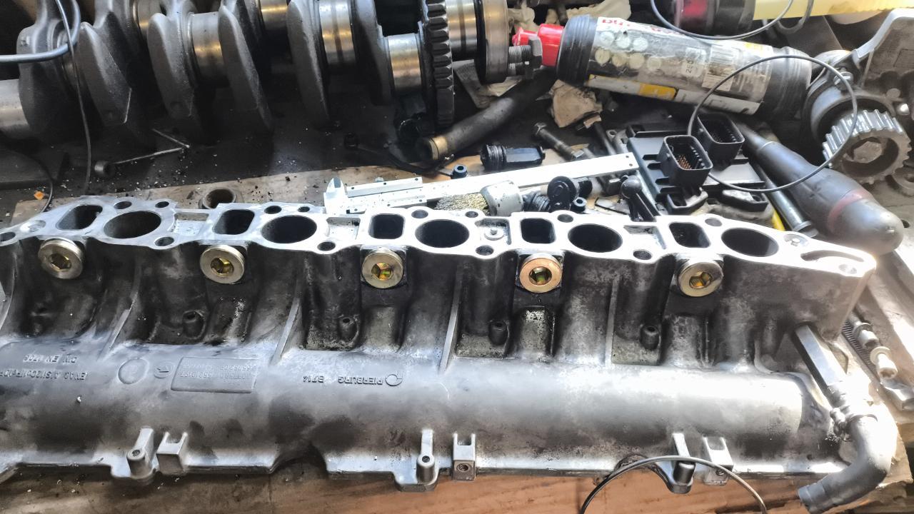

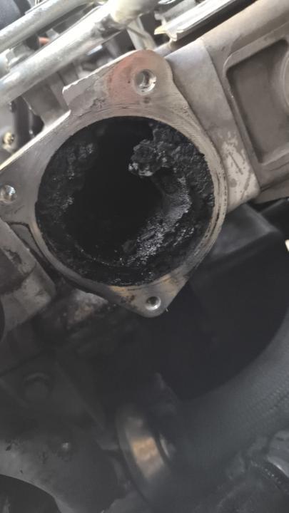

jojodereo Posté(e) le 9 Novembre 2024 Auteur Signaler Posté(e) le 9 Novembre 2024 La pipe je l'ai démonté y a pas longtemps, quand j'ai condamné l'egr . D'ailleurs quelle belle merde a sortir ... J'en ai profité pour virer les swirls: Le turbo, j'ai commandé un échange standard, je l'attends. Je suis d'accord avec toi, ce qui m'embête c'est de ne pas savoir d'où viens cette huile sur le cylindre 5 ? Tu crois que comme c'est le plus proche de l'admission, il pouvait avaler toute l'huile venant du turbo, d'où sont encrassement ?
Tetededelco Posté(e) le 9 Novembre 2024 Signaler Posté(e) le 9 Novembre 2024 La merde que tu vois dans tes conduits de soupape ont, pour moi, été amenés par l'EGR. Mais si ton palier de CHRA est mort, les gaz d'échappement sont chargés d'huile en plus des suies. Je vois souvent les cylindres des extrémités plus encrassés : c'est sans doute du au fait que les conduits sont plus froids
jojodereo Posté(e) le 9 Novembre 2024 Auteur Signaler Posté(e) le 9 Novembre 2024 Okc c'est vraiment flagrant, sur le ce cylindre la différence. Je vais voir ce que je fais. Peut être acheter l'autre moteur et lui prendre sa culasse..
jojodereo Posté(e) le 16 Novembre 2024 Auteur Signaler Posté(e) le 16 Novembre 2024 J'ai trouvé, ça me rassure, je n'étais pas serein de remonter sans avoir trouvé. Les deux soupapes d'échappement sont tordues.
jojodereo Posté(e) le 16 Novembre 2024 Auteur Signaler Posté(e) le 16 Novembre 2024 Mais du coup rien a voir avec la consommation d'huile, on va supposer que ça vient du turbo et les joints de queue de soupape quand même bien cuit.

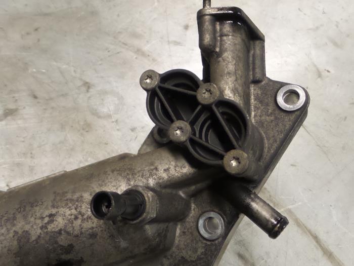

jojodereo Posté(e) le 21 Décembre 2024 Auteur Signaler Posté(e) le 21 Décembre 2024 Bon, c'est remonté et ca roule. Point positif, beaucoup, beaucoup plus de souplesse. Point négatif, j'ai l'impression que j'ai toujours une grosse conso d'huile. J'ai des fuites un peu partout sur les durites de reniflard mais c'est insignifiant. Par contre j'ai une fuite au joint spy vilo, coté boite. Je n'ai jamais tombé de boite auto, des difficultés particulières par rapport a une manuelle ? autre fuite qui a l'air assez importante, au niveau du cache plastique sur le support de filtre, il y a quoi derrière : ?
mystery_077 Posté(e) le 21 Décembre 2024 Signaler Posté(e) le 21 Décembre 2024 Pour la boîte auto, le seul truc c'est qu'il faut sortir la boîte avec le convertisseur de couple, il ne faut pas le laisser sur le volant moteur. Après sous le plastique du support du filtre aucune idée de ce qu'il a derrière, t'as plus qu'à le démonter avec prudence
jojodereo Posté(e) le 21 Décembre 2024 Auteur Signaler Posté(e) le 21 Décembre 2024 Le convertisseur de couple est solidaire de la boite ? Derrière le cache je penses un système de clapet anti retour avec des ressorts, donc oui je ferais doucement. J'ai tout nettoyé propre, je vais rouler un peu et vérifier d'où ça fuit.

jojodereo Posté(e) le 24 Décembre 2024 Auteur Signaler Posté(e) le 24 Décembre 2024 Bon je confirme, grosse fuite au niveau du cache plastique. J'avais tout nettoyé, et en 300 kms, le support moteur est à nouveau plein d'huile, j'ai perdu 2 barres a la jauge électronique. Côté boîte ça fuit aussi mais a priori beaucoup moins. On va commencer par voir le cache au niveau du filtre a huile, on verra le reste après, c'est pas le même boulot.
