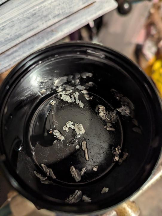

Panne Stelvio exotique mais mauvaise
sujet a répondu à un Rom1CNPE de mystery_077 dans Mécanique Générale
😱 la vache, t'as forcément un truc qui se flingue à l'intérieur du moteur, à ta place je ne démarrerai plus le moteur sans avoir localisé l'origine du problème, ça veut dire démontage du carter et bas moteur à minima -
sujet a répondu à un Rom1CNPE de blades dans Mécanique Générale
le plus inquietant si c est la limaille dans l huile -

Info du garage, qui s'est repris en disant que c'était électrique. Après côté turbo etc ... Je ne sais pas, j'en tirais 2 mots au garage. Merci à tous pour les premières réponses. -

D'après le garage, ça ne semble pas être les coussinets de bielle, même niveau bruit. Après, je ne suis pas garagiste, donc j'espérais qu'il fasse les même recherche que moi, qui m'amène à potentiellement l'arbre d'équilibrage mais qui n'est pas visitable facilement, toujours d'après le garage. Après c'est vrai qu'elle n'a eu aucun problème sur 700km, bizarre. Elle est repartie au garage, mais il n'a pas eu le temps de regarder si il y a du copeau de nouveau. En tout cas, la limaille, il y en avait en quantité dans le filtre et crépine. J'ai l'impression que la pompe à huile n'était si HS que cela. Mais que la panne ressemblant fortement à cela, le garage est parti en systématique là-dessus. -
