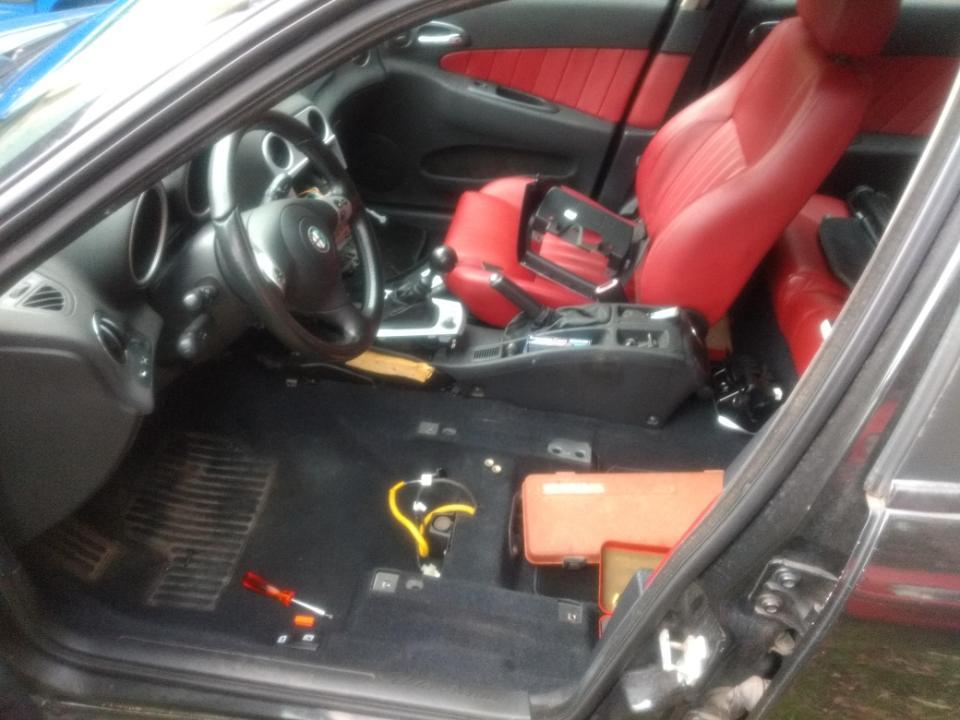

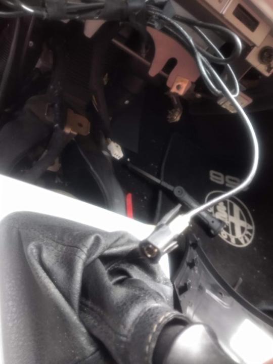

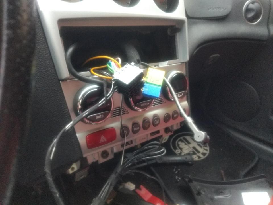

Bonjour, J'en appelle aux experts des installations personnalisée ... Je suis en train de supprimer tous les câblages et accessoires ajoutés au cours du temps par les différents propriétaires de ma 156. Il y a un faisceau que je n'arrive pas à identifier, il n'y a plus rien de branché mais il y a eu des piquages sur le faisceau d'origine que j'aimerais comprendre. Est-ce que quelqu'un reconnait ce type de connecteur et ce composant ? En vous remerciant pour toute aide ou information 🙂

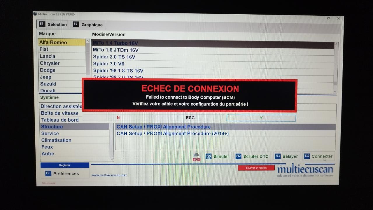

Salut la foule en délire Comme dit dans le titre : connection au BCM avec MES impossible J'en appelle donc aux pros de MES et des programmes de diag. Le matériel : - MiTo 1.4 16V turbo T-jet 120 2009 - Un PC portable Windows 10 - MES version complète - deux ELM 327 qui fonctionnent (un bluetooth et un filaire) - le câble jaune Je peux me connecter au moteur sans souci avec n'importe lequel des deux ELM. j'ai d'ailleurs pu corriger une panne de contacteur d'embrayage avec MES après remplacement de la pièce. Le probème vient quand je veux faire un alignement proxy. Je mets le câble jaune et je rebranche l'ELM. Là, je peux me connecter au CAN Monitor / Vehicle settings (je pense donc que mon câble jaune fonctionne), mais pas à CAN Setup La connection au BCM echoue en permanence "Failed to connect to body computer (BCM) - vérifiez votre câble et config du port série" Why??? 😥 Câble jaune défectueux? Merci d'avance

Bon, tout ne pouvait pas marcher comme sur de roulettes, et le compteur s'est remis à clignoter. Pas trop grave, ça fait des mois que c'est comme ça et je me suis habitué 😁 C'est un problème d'accès au BCM. Comme c'est pas le sujet ici, je vais ouvrir un autre topic. Le sujet, c'était la panne du contacteur d'embrayage... et ça, c'est réglé. 👍 -

Salut à tous, Comme je l'ai expliqué ici : Le problème moteur est enfin fixé, et je reprend donc la longue liste des autres détails plus ou moins importants à régler. - étanchéité de la porte ARG - dépose de tout le faisceau additionnel ajouté pour piloter un chargeur CD - remise en service régulateur de vitesse - pose d'un autoradio de qualité avec commandes au volant fonctionnelles - remontée de la voiture de 20 mm (elle est équipée de Bilstein B14 réglables) - réparation lève vitre ARG - etc ... Le problème d'étanchéité du joint de porte ARG. Après la découverte d'eau sous l'assise de banquette AR, uniquement à gauche, j'ai cherché et découvert que le joint de porte était mal positionné dans l'angle AR en haut. Il a été déposé par les furieux de la sono qui voulait faire passer des câbles sous les garnitures pour piloté un chargeur CD. Et il a été mal remonté et l'eau passait par là et suivait le joint par l'intérieur pour finir sous la banquette. Objectivement, je les ai un peu maudit, mais quand je l'ai repositionné proprement il s'est de nouveau rétracté. Les torts sont partagés entre les bricolos et les ingénieurs Alfa. Cela s'est finalement réglé avec une larme de colle à pare-brise pour le tenir en place. Et j'ai pu remonter proprement l'élément fixe du dossier le long de la porte qui se baladait. à suivre. -

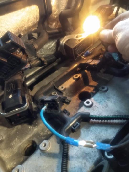

Et bien en effet, tellement "simple" que ça paraît improbable. Merci du retour pour les collègues qui pourraient avoir besoin de l'astuce ultérieurement. 👍 -

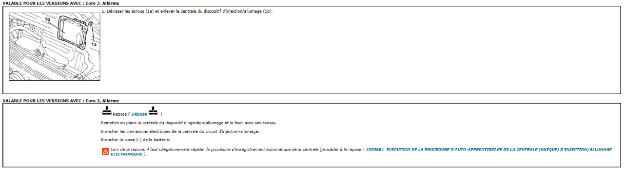

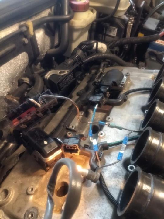

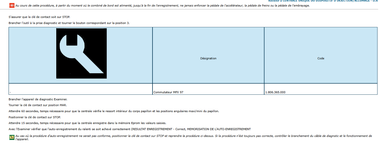

Salut à tous, et meilleurs vœux pour l'année 2026. Alors quelques nouvelles 5 mois plus tard ... J'ai continué à chercher, sur la voiture et sur le net. Après avoir testé unitairement les fils des 6 injecteurs du faisceau moteur, puis ceux des 6 bobines. C'est long ... Et comme je n'ai trouvé aucune anomalie, j'en ai déduit que cela devait venir du calculateur. Donc j'ai orienté mes recherches sur les tests du calculateur, et j'ai trouvé plusieurs fois la trace d'une "procédure d'apprentissage" à faire après chaque débranchement. Mais je n'ai pas trouvé tout de suite le mode opératoire. Et au détour d'une page sur aftersales.fiat, un truc très laconique, voire improbable : - mettre le contact, sans démarrer pendant 60 secondes minimum. - couper le contact sans enlever la clé pendant 15 ou 20 secondes minimum. - remettre le contact. Je dois vous dire que je n'y croyais qu'à moitié ... ... et pourtant Yeeeeehaaaaaa !!! Elle s'est mise immédiatement à tourner sur 6 pattes. Donc depuis le 09-12-2025, elle reroule, et j'ai déjà fait près de 3 MKm sans problème (moteur). J'ai donc repris la (longue) liste des trucs à faire, vous verrez, il y a encore des curiosités. -
