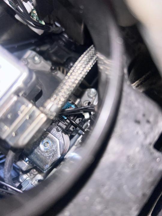

Code erreur P0000-00 [Résolu] Soucis feu de route
sujet a répondu à un Jef43 de Jef43 dans Alfa Romeo Giulia
Edit : Le défaut est revenu 15 jours après. J’ai donc pensé à un soucis de batterie faible… QUE NENNI ! En général ce stop and start indisponible est toujours lié à un autre défaut, mais que je ne voyais pas. Jusqu’à lundi il y a dix jours, un abruti bloqué la rue, je lui fais des appels de phare… Tiens ! À gauche le feux xénon est bien éclairé mais le volet de passage à feux de route du bi-xénon ne fonctionne pas ! Du coup vendredi dernier, le temps de midi, je tombe la roue, et regarde à l’intérieur du feu, via la trappe dans le passage de roue… et bingo ! Un fil est coupé à raz du connecteur électrique de ce petit volet. Je soude un bout de fil neuve, soucis résolu ! MAIS QUEL EST LE RAPPORT AVEC LE START AND STOP ME DIREZ-VOUS ? Et bien le lendemain matin, je me suis fais surprendre par le start and stop qui fonctionnait ! Tiens le défaut a disparu ! Bel le défaut lié c’était le feu… Et pour illustrer tout ça la photo de l’intérieur de feu et le fil coupé : (c’est le fil de droite sur le connecteur bleu…) -
