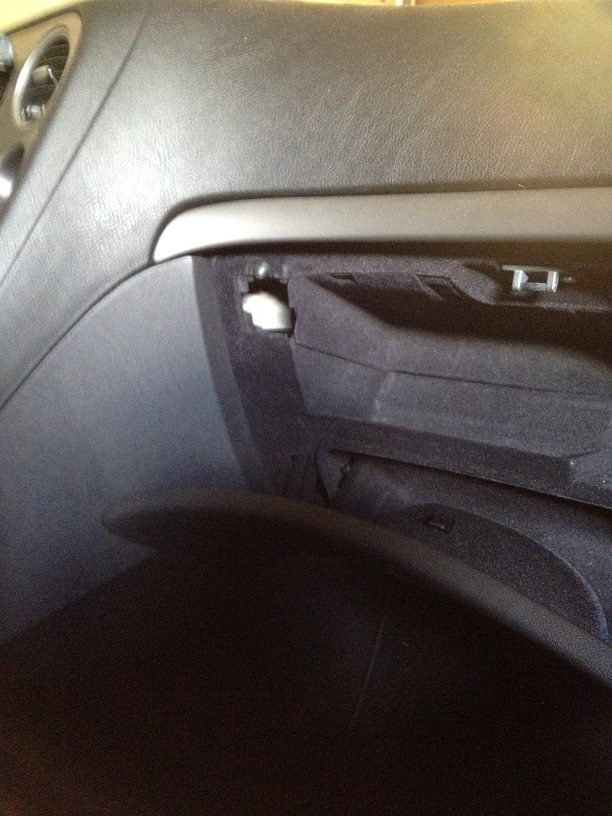

Bonjour Avant de me lancer dans l'achat d'un Xcarlink, j'aurais voulu savoir, si le cable pouvait passer par la petite trappe qui se trouve dans la boite à gant sur la gauche (voir photo) J'aimerais autant que possible ne pas avoir à percer ... (je n'ai pas blue and me, donc pas de port usb ; c'est donc vide derrière la petite trappe dont je parle) Merci
