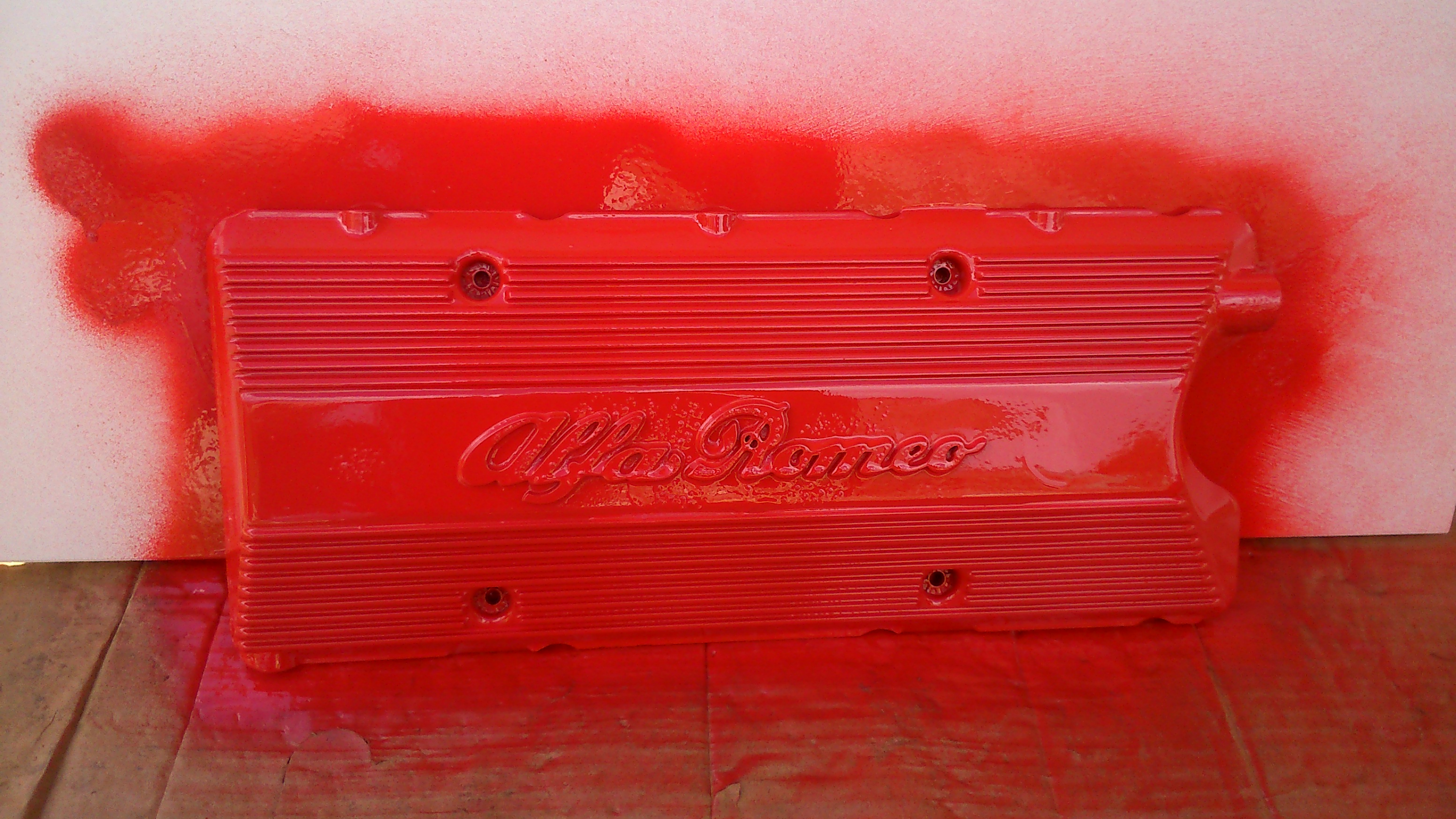

La nouveauté du jour: peinture vermiculée rouge sur cache inférieur. Ma foi je suis très satisfait du résultat ! * Dégraisser au nettoyant frein * poncer avec brosse métallique * Nettoyer * Primaire anti corrosion * 1ere couche de vermiculé (séchage 5 min à T°C ambiante) * 2ième couche de vermiculé (séchage 5 min à T°C ambiante) * 3ième couche de vermiculé + épaisse, vous pouvez charger la peinture ne coule pas (séchage 1 heure à T°C ambiante) * Cuisson au four 1 heure à 80°C (attention ça pue, faites ça quand maman est pas à la maison :mrgreen: ) Reste à peindre le plenum, les rampes, polisher les pipes d'admission et un bon detailing du compartiment moteur. Encore un peu de taff mais ça va les beaux jours arrivent
