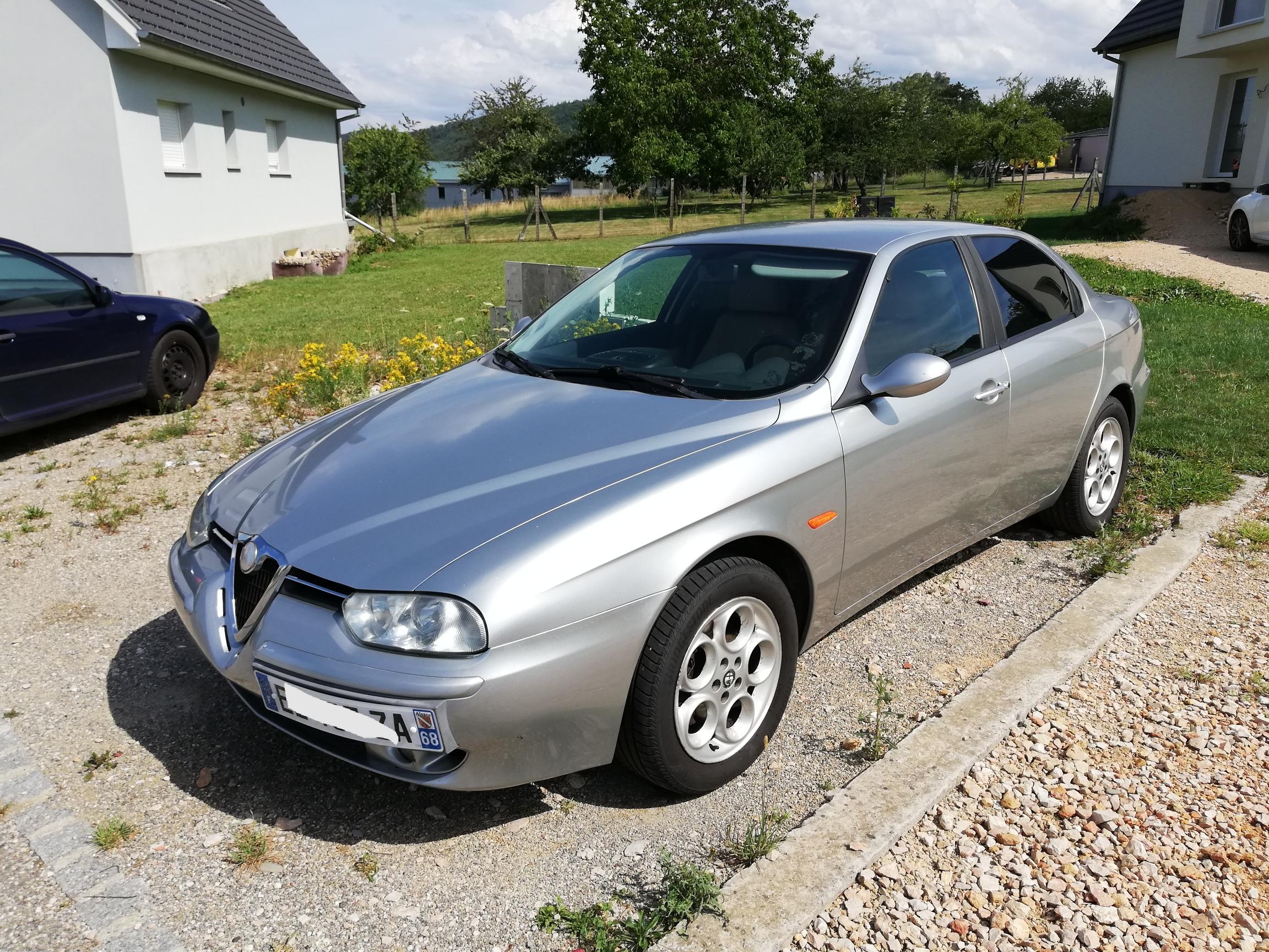

Bonjour à tous, Ça y est, je crois que je me resouds à me séparer de ma brave 156 qui n'aura pas démérité toutes ces années. Je lui ai trouvé une remplaçante dans la pure lignée 156 puisqu'il s'agit d'une alfa gt. Modèle : 156 Finition : distinctive Motorisation : 2.4 jtd 150ch Options :Bose, cuir Équipements de série : ... 1ére main et antécédents : 2eme ou 3eme main, acheté en 2007 avec 90000km 1ére date de MEC : 03/2002 Kilométrage :310000km Etat des pièces d'usure et travaux effectués : 200000 à 220000km: tout le trains avant, cremaillere de direction, amortisseurs240000 à 260000km: turbo, supports moteur, embrayage, volant moteur, boite (occasion)+-280000km: debimetre, calorstat, vanne de régulation de géometrie varible, capteur de pression.310000km: alternateur, durite superieure de turbo Factures diverses : toutes les révisions et pièces jusqu'à 260000km (sauf turbo remplacé gratuitement par le garage après une erreur d'un mecano). Facture Oscaro après. Prix : 1000€ a debattre Bon, je n'espère pas en tirer grand chose, le tarif affiché sur Leboncoin étant sans doute un peu chère pour l'âge, le kilométrage, les petits soucis de la voiture et une courroie de distribution qui aura 5 ans l'année prochaine. Mais en tout cas, j'en aurai pris soin jusqu'au bout avec un alternateur et une durite sup de turbo changés le mois dernier. Elle fera sans doute une bonne banque de pièces, à moins que ce ne soit l'inverse. Il ne lui manque pas grand chose pour faire 100000 bornes de plus. Pour ce qui ne va pas: Un turbo qui siffle avec parfois une alarme pression quand on est trop impatient. Si on temporise un poil à l'approche des 3000tr sur le 3eme rapport, on peut continuer d'accélérer franchement après sans problème, et enchaîner les 2 autres rapports. Le problème est arrivé d'un coup il y a deux ans et demi après un décrassage avec un nettoyant injecteur et ça n'a pas évolué depuis. Je me demande si une plaque de calamine qui se décroche pourrait tordre une ailette et provoquer ce genre de phénomène.... Il n'y a pas de jeu sur l'axe, le côté admission est tout beau. La clim qui ne fonctionne plus et les boutons de centralisation des clés qui sont nazes obligent à utiliser la serrure pour déverrouiller les portes. Une nouvelle coque peu sûrement régler ça. https://www.leboncoin.fr/voitures/1659565005.htm/ Photos:
