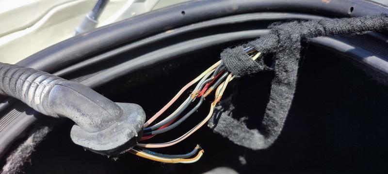

Problème feux de recul et antibrouillard arrière
sujet a répondu à un gil64 de gil64 dans Mécanique Générale
Problème résolu !!! Après le changement du capteur sur la boite . . . . .toujours rien Donc démontage du faisceau et là ,c'est le drame 🤣 Je ne sais pas qui à pu faire ça mais c'est du grand n'importe quoi , juste des fils à nus entortillés entre eux Une petite photo pour illustrer -
Salut à tous , Comme dis dans le titre j'ai un petit souci électrique sur ma 156 1.9 jtd J'explique mon cas : - Je n'ai qu'un antibrouillard arrière qui fonctionne ( le côté droit ) le gauche ne fonctionne pas . - Je n'ai pas non plus de feux de recul ( des deux côtés ) . Bien sûr avant de venir ici j'ai effectué quelques recherches et quelques tests - Ampoules neuves - Fusibles habitacle ok - Pas de fils cassés ou dénudés Je vais vérifier cet après midi le capteur sur la boite , Sinon, d'ou peux venir l'absence d'antibrouillard gauche ? Y à t'il un autre fusible dédié aux antibrouillard ailleurs ? Merci d'avance !

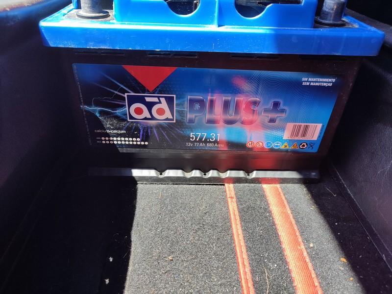

Salut à tous , Besoin d'un petit renseignement Suite à un accident , un ami m'a donné sa batterie , une AD plus calcium/calcium 12v 77Ah 680 A ( sans entretien ) Avant de faire n'importe je voudrais savoir si je peux la monter sans problème sur ma 156 ( une 1.9 jtd 16v 140 ch ) La batterie est récente ( de mars 2022 ) Hormis la longueur es ce qu'il y à d'autres choses à regarder ou à faire attention ? Autre question , quelle est la différence entre une batterie plomb habituelle et celle ci ? Merci d'avance pour vos réponses !
