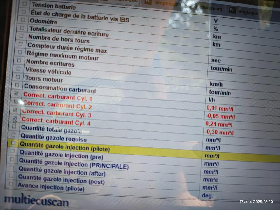

  2. de memoire il faut reinitialiser avec la valise apres un un changement de debimetre . profitez aussi de nettoyer le capteur pression suralimentation turbo. ca coute rien d essayer .

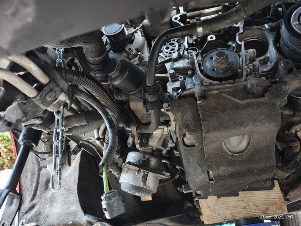

  4. desole pour vous j espere que la demarche va aboutir . si votre moteur fonctiione toujours pas de bielle endommage pas de perte compression pas de fuite d huile je regarde les fameux points faible (pignon arbre intermediaire ) pour info j ai aussi le me moteur en giulia 16000kms fan d alfa de mecanique d electronique 6 a mon actif . si votre garage connait bien le moteur il aurait du aller le voir en changeant la pompe a huile le loint et le blow by .
  5. je serais curieux de savoir la matiere des copeaux sachant que le bloc est en alu . j ai pas tout compris la pompe na pas ete changee ? vu le prix pour changer le moteur en occasion, je suis content de pouvoir tout faire moi meme .
  6. pas le choix il faut tomber le carter si le villebrequin n a ete touche les arbres intermediaire peuvent etre suprimes sans grosse intervention. Un bon nettoyage moteur est c est reparti pour un tour . c est juste un avis perso . une photo des arbres d equilibrage .
  7. le plus inquietant si c est la limaille dans l huile
  8. les soucis sur le 2.2 pompe a huile, solenoide joint crepine, vis arbre d equilibrage . dans ton cas il aurait ete utile de regarder l etat des coussinets de bielle. avant de tout remonter. En general si l arbre d equilibrage a un souci c est destruction du moteur . C est mon prochain gros chantier pour fiabiliser le moteur , j ai deja fais la pompe vis desserees , changer le joint crepine par un model en alu.
