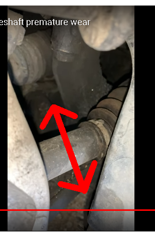

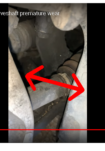

Je comprend mieux ton inquiétude. Vu comme ça, c'est vrai qu'il a pas l'air en très bon état, vraiment ... On dirait qu'il y a du jeu dans le sens axial si je peux dire ça comme ça. Ca, ça ne peut pas arriver, au pire 1mm c'est pas grave mais là ça à l'air de fort bouger. Je n'entend pas les grognements, ce que j'entend c'est le caoutchouc des soufflets, c'est normal. Il ne peut pas avoir de jeu ou très peu dans le sens de la flèche. Pour vérifier il faut bien l'empoigner et le secouer de bas en haut ou horizontalement et voir le jeu. Tester les roues droites, c'est mieux, même véhicule au sol. L'impression que me donne la dernière vidéo n'est pas bonne. -
Ca le fait depuis longtemps ? Une opération a t'elle été effectuée récemment ? Dernier changement de distribution ? C'est toujours difficile à dire en vidéo, déjà qu'en vrai c'est pas évident. Je tendrais l'oreille vers la courroie accessoire. En tout cas, rien d'alarmant de mon avis 🤷♂️
