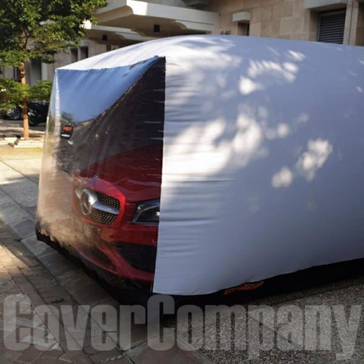

Choix bonne housse extérieure Stelvio
sujet a répondu à un jack75 de joe le taxi dans Alfa Romeo Stelvio
Bonjour, Je n'ai aucune expérience en matière de housse, mais j'ai un ami qui utilise une housse gonflable qui a l'avantage d'éliminer les soucis de condensation au contact de la carrosserie. Il n'a pas un Stelvio, c'est une Maserati mais ça doit exister dans toutes les dimensions ! -
