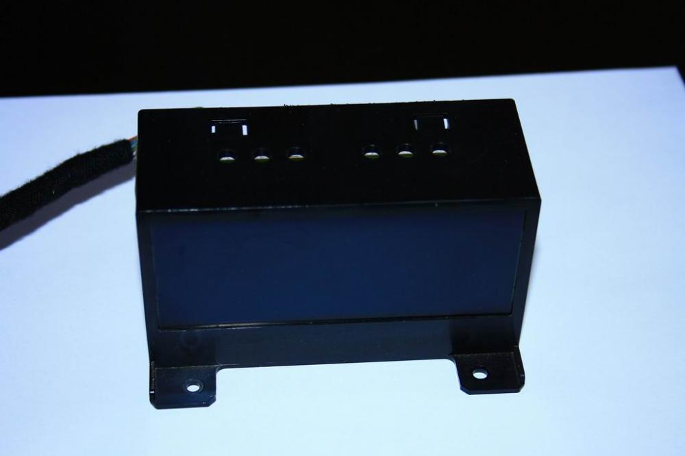

C'est parti pour le tutoriel de démontage de l'ODB d'une 156 JTD 2003.
Temps 1 heure et difficulté : simple pour un bricoleur.
DÉSOLÉ pour les photos qui s'affichent pas, ça fait une heure que je cherche et je trouve pas.
Au moment de poster ça me met que les images dynamiques sont interdites !
Vous aurez les liens pour aller les voir.
Tout d'abord cette panne vient du vieillissement de la dalle de cristaux liquide,qui avec la température déconne. Rien ne sert d'essayer de l'isoler du chaud puisque l’écran de l'ODB est en contact avec l'air de l'habitacle.
Je vais donc expliquer comment le démonter pour le remplacer soit même par un neuf, soit pour y ajouter des trous permettant de mieux le ventiler avec l'air de la clim,ce que j'ai fait.
Tout d'abord mon Tableau de bord1.thumb.jpeg.732de4dd1c52d6f3ee4435fb055
Les 3 outils nécessaires2.thumb.jpeg.8437b3cfddcb282eb70876acf4a
Retirez les 2 vis3.thumb.jpeg.3d1c0ab83254cb47def4989ef3d
Soulevez par l'arrière4.thumb.jpeg.e7e82c16c50132a2b0b9e978825
Démontez ensuite la boite à gants. Il y a 12 vis (6 à l’intérieur et 6 à l’extérieur dessous).5.thumb.jpeg.fe6cec3b4ba596e0a9afc8eccd2
Débranchez le connecteur de l'ODB (le blanc à coté du fil jaune) et le petit connecteur de la sonde du thermomètre6.thumb.jpeg.b5ae3d3d1fadc57a66afcf57ab9
Attachez un fil solide au connecteur.Il servira à faire revenir le cable au remontage7.thumb.jpeg.773e27f76646ed6d275de33753a
Enlevez l'ODB8.thumb.jpeg.c884805f1f33421de989ba69e4c
Retirez les petites vis de l'ODB pour lui enlever le capot9.thumb.jpeg.fc33b6d3caeddf21261b740beee
Retirez ensuite le cœur du problème, l'afficheur10.thumb.jpeg.2e5a89013da66b691540361d48
Le voilà ici declipsé et je vais percer des trous de 3 tout autour du cache blanc pour que l'air de la clim refroidisse l’écran11.thumb.jpeg.ffe9cad656fa37707044c7741b
Je perce aussi le cache noir12.thumb.jpeg.ccef584e2d912d0ab64810ae13
Et je remonte le tout en procédant à l'inverse.
Ventilé comme ça, mon afficheur se rallume au bout de 5 minutes de clim !
C'est toujours un peu mieux qu'avant...
Modifié par commandatore
