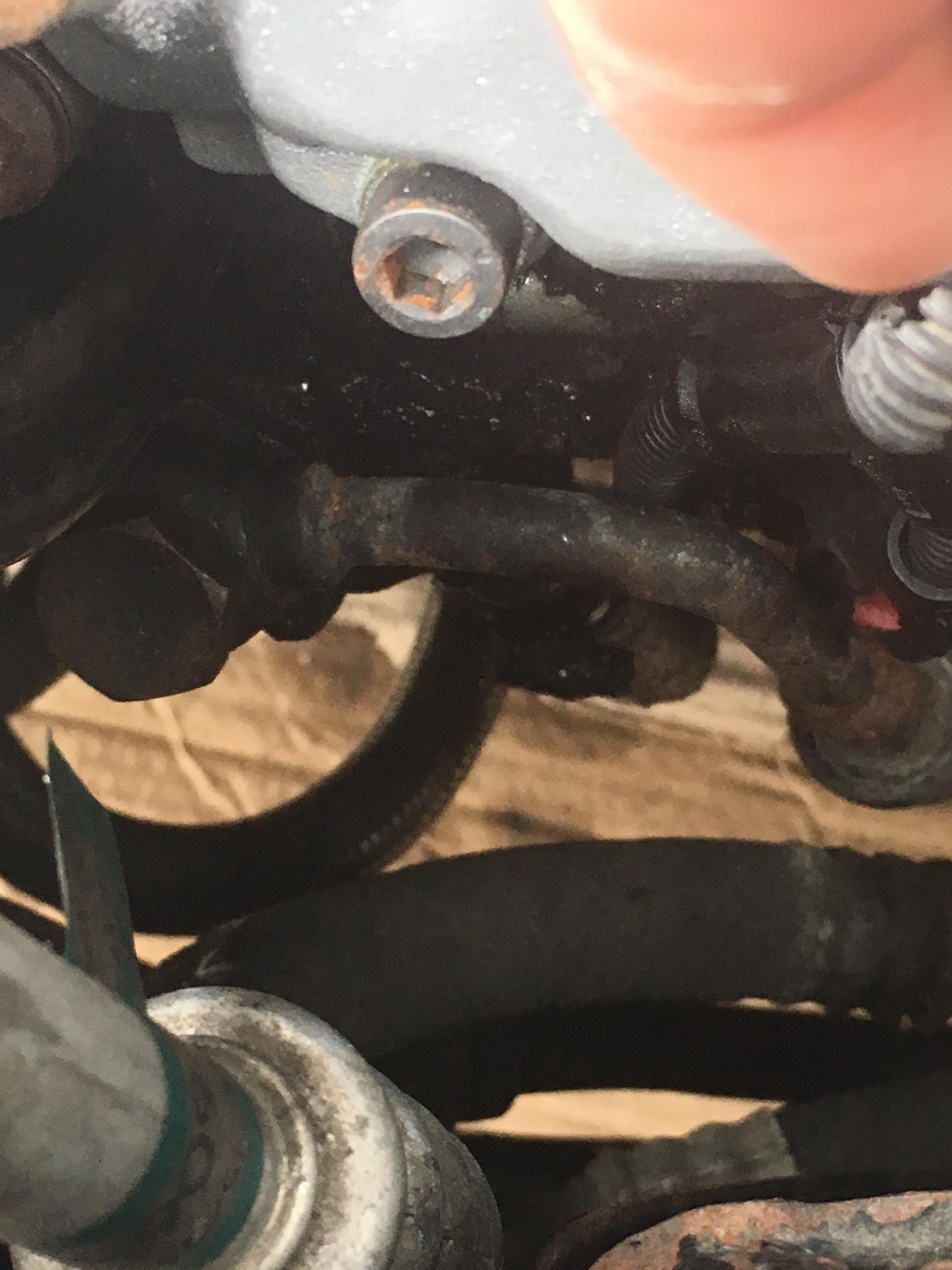

ALex95 Posté(e) le 15 Mars 2018 Auteur Signaler Posté(e) le 15 Mars 2018 J'ai revérifier les connectiques bobines, j'ai changé les agrafes des bobines 3 1ers cylindres. plus de ratés !!! Enfin! Par contre une autre fuite d'huile et la je pense que ca vient d'une durite. Celle qui se situe, lorsqu'on est face à la voiture, en bas à gauche vers le compresseur de Clim. Donc voilà, c'est pas vraiment finit cette histoire
ALex95 Posté(e) le 18 Mars 2018 Auteur Signaler Posté(e) le 18 Mars 2018 Une photo pour illustrer le tout. À votre avis ça vient de quoi ?
Administrateur Commandatore Posté(e) le 20 Mars 2018 Administrateur Signaler Posté(e) le 20 Mars 2018 T'as pas un joint mort ou une fissure sur le point de serrage?
ALex95 Posté(e) le 12 Avril 2018 Auteur Signaler Posté(e) le 12 Avril 2018 Bon quelques news. J'ai tout redemandé, tout nettoyé, passé du joint d'etancheite partout, tout resserré en croix et au couple. j'ai résolu mon problème de raté d'allumage sur le 1er banc... et ca n'a rien à voir avec les bobines ou bougies. J'avais cassé un connecteur rapide qui va de la durite d'essence à la rampe d'injection, Luigi de ZAR932 m'a bien dépanné sur ce coup en m'en envoyant un rapidement merci!!!, et j'ai gardé la même durite sauf que j'ai raccourcis un peu la durite. C'est ce qui a foutu la merde. Alors direction le magasin de pièces auto, et 1m de durite essence à 6€ plus tard la voiture démarre nickel et plus de raté d'allumage. Le flux d'essence n'étant pas régulier et réduit ça provoquait ce défaut. bon à la fin du mois les étriers 330 vont au sablage puis peinture, et montage dans la foulée. je vais changer les pneus aussi, j'ai pas arrêté mon choix... voila voila
