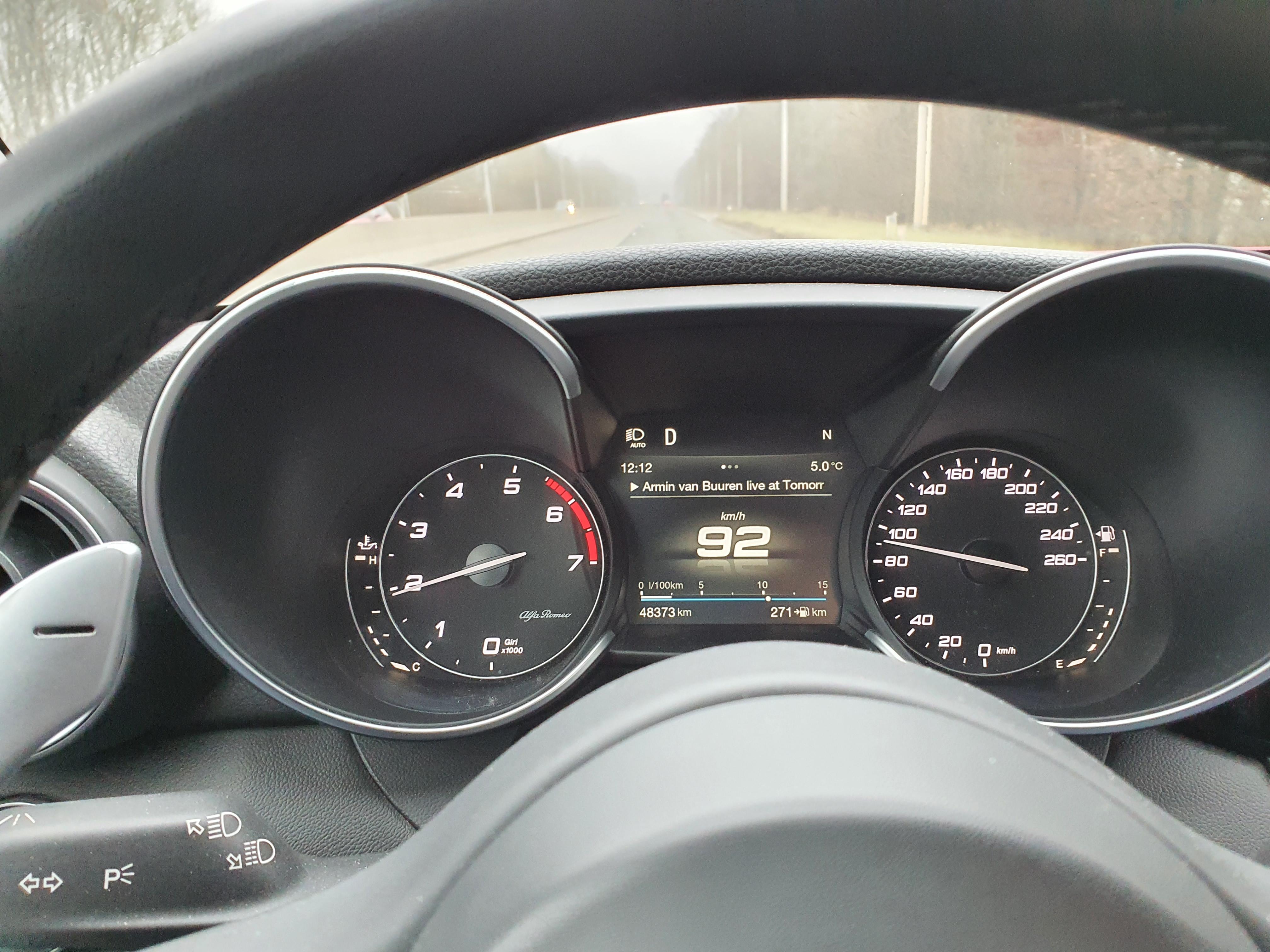

cartemere Posté(e) le 28 Décembre 2021 Signaler Posté(e) le 28 Décembre 2021 alors : - moteur plutôt froid, démarré depuis quelques minutes (2/8 sur la jauge de T°) - mode Neutre sur le DNA - 92Km/h - lacher de pied complet de l'accélérateur la boite reste en prise, et j'ai donc une jauge de conso à 0 L/100Km

Seb19 Posté(e) le 28 Décembre 2021 Signaler Posté(e) le 28 Décembre 2021 il y a une heure, cartemere a dit : alors : - moteur plutôt froid, démarré depuis quelques minutes (2/8 sur la jauge de T°) - mode Neutre sur le DNA - 92Km/h - lacher de pied complet de l'accélérateur la boite reste en prise, et j'ai donc une jauge de conso à 0 L/100Km En effet, vraiment bizarre, moi les 3 premières minutes c'est comme ca puis quand je lâche elle est sur 2l quand je suis en D8. Plus je rétrograde plus ça augmente en D5 suis à presque 7l sans toucher la pédale! J'ai rdv mercredi prochain chez Alfa pour mettre le PC et mise à jour si besoin sans effacer la carto...
cartemere Posté(e) le 28 Décembre 2021 Signaler Posté(e) le 28 Décembre 2021 mais tu ressens tout de même du frein moteur dans ce cas ? ou tu as l'impression que la voiture conserve sa vitesse et son inertie ?
Seb19 Posté(e) le 28 Décembre 2021 Signaler Posté(e) le 28 Décembre 2021 à l’instant, cartemere a dit : mais tu ressens tout de même du frein moteur dans ce cas ? ou tu as l'impression que la voiture conserve sa vitesse et son inertie ? Ah non j'ai du frein moteur et elle ralenti sur le frein moteur, juste la barre de consommation qui monte...
cartemere Posté(e) le 28 Décembre 2021 Signaler Posté(e) le 28 Décembre 2021 ok, ça semble donc être bien un bug d'affichage sur l'OBD... bizarre bizarre??
Seb19 Posté(e) le 28 Décembre 2021 Signaler Posté(e) le 28 Décembre 2021 il y a 12 minutes, cartemere a dit : ok, ça semble donc être bien un bug d'affichage sur l'OBD... bizarre bizarre?? Oui exactement ça semble bizarre, j'espère qu'ils vont pas virer la carto en remettant à jour lol C'est une quelle année ta Giulia?
