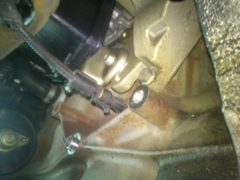

Invité loulou192 Posté(e) le 18 Juin 2014 Signaler Posté(e) le 18 Juin 2014 Hellooo :) Pouvez-vous me dire si c'est ça mon capteur de pression d'huile(capteur vert devant le bain d'huile) Et comment il se démonte ? :) Salutation :)
Papa_Marco Posté(e) le 18 Juin 2014 Signaler Posté(e) le 18 Juin 2014 Non, c'est le capteur de niveau d'huile. Le capteur de pression est plus haut vers la droite. Il doit y avoir 1 fil qui remonte au dessus du cardan. Suit le. Si tu arrive à l'alternateur, ce n'est pas le bon, c'est l'autre . La gaine est de même taille que pour le capteur de niveau.
Invité loulou192 Posté(e) le 18 Juin 2014 Signaler Posté(e) le 18 Juin 2014 (modifié) Ok je regarderais, faut je regarde au dessus de la roue/cardan droit, tu aurais une photo de ce capteur qui traine par hasard ? :) Capteur toujours accessible par le bas ? :) Modifié le 18 Juin 2014 par loulou192
Papa_Marco Posté(e) le 19 Juin 2014 Signaler Posté(e) le 19 Juin 2014 (modifié) Je vais chercher la photo. Je dois en avoir une lorque j'ai changé l'alternateur. J'espère juste que le capteur est visible. J'ai un doute avec un autre endrois. Derrière la culasse à gauche mais je crois que c'est le Voyager mais j'ai un doute avec la Maréa. Les souvenir se font la malle . Le capteur est accéssible en enlevant le support de l'alternateur sur le 2.4. Pour enlever le support de l'alternateur, il faut enlever le support de palier de cardan donc le cardan. Sur le 1.9L je ne me souvient pas du montage de l'alternateur. Modifié le 19 Juin 2014 par Papa_Marco
Papa_Marco Posté(e) le 19 Juin 2014 Signaler Posté(e) le 19 Juin 2014 (modifié) Sur la photo en bas à gauche la sortie BV. Là ou le cardan se met Plus proche le capteur de niveau et en haut à droite le capteur de pression. Là, c'est sur le 2.4L. Le bloc du 1.9L étant plus court, il peut être un peu différent mais c'est dans cette zone en principe. Modifié le 19 Juin 2014 par Papa_Marco
Invité loulou192 Posté(e) le 19 Juin 2014 Signaler Posté(e) le 19 Juin 2014 (modifié) Yeeep cool Papa_Marco merci beaucoup je te tiens au jus je vois ça demain matin Modifié le 20 Juin 2014 par loulou192
Invité loulou192 Posté(e) le 29 Juin 2014 Signaler Posté(e) le 29 Juin 2014 Heeello :) J'ai vu pour le capteur et trouvé aussi merci Papa_Marco il me faudrait 1h pour le changer :/ difficile d'acces, mon petit garage Alfa va me le faire, cette fois ça sera plus simple :)
Invité loulou192 Posté(e) le 6 Juillet 2014 Signaler Posté(e) le 6 Juillet 2014 (modifié) Bonjour à tous et bon dimanche, Problème de pression huile réparé. C'était la connectique qui était plein de gasoil suite une fuite d'une durite dilatée, donc un collier a été placer sur la durite, et la connectique changement, pour un tout de 66 euros (M.O incluse) dans un petit Garage Fiat Modifié le 6 Juillet 2014 par loulou192
