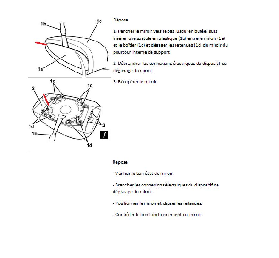

Antinomique-159 Posté(e) le 10 Février 2015 Signaler Posté(e) le 10 Février 2015 (modifié) Salut. Logiquement pour éviter de casser un où des clips, il y a un levier, un appuie dessus, car si un clips casse la glace ne tient pas et se désolidarise quand on claque la porte. Modifié le 21 Mai 2015 par commandatore Insertion de l'image dans le corps du message

Antinomique-159 Posté(e) le 23 Novembre 2015 Signaler Posté(e) le 23 Novembre 2015 Certains rétros ont une petite patte en plastique indiqué par le trait rouge (non indiqué sur la version initiale), tu appuies dessus délicatement pour dégrafer le miroir en le tirant vers l’extérieur.
