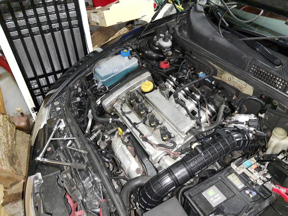

donguigui Posté(e) le 12 Février 2021 Auteur Signaler Posté(e) le 12 Février 2021 Et voilà, travail terminé. Donc, nouveau manchon d'admission, tout neuf de chez alfa, nouveau bocal de refroidissement, 4 bougies neuves et filtre a air green. Les bougies en place étaient des Bosch, qui étaient propres, mais avaient fait leur temps. Les puits étaient propres, pas d'huile dedans. A l'essai, l'action des nouvelles bougies et du filtre apportent un petit regain de forme bien sympa.
Nofioul Posté(e) le 12 Février 2021 Signaler Posté(e) le 12 Février 2021 Avec les puits de bougies qui font 25 mètres de profondeur. Il faut y descendre en rappel avec une lampe spéléo. Je connais ça.
donguigui Posté(e) le 12 Février 2021 Auteur Signaler Posté(e) le 12 Février 2021 C'est clair 😂😂. Ça va que j'ai de super clefs a cliquet avec rallonges. Mais pour récupérer la bougie, petite pince bien longue et en avant....
Nofioul Posté(e) le 12 Février 2021 Signaler Posté(e) le 12 Février 2021 Je m'étais bricolé un système de rallonge de douille mais j'y fais attention quand même. Si tu foires un filetage, t'as tout gagné. D'ailleurs, elles vont être bonnes à changer sur la Mito.
donguigui Posté(e) le 13 Février 2021 Auteur Signaler Posté(e) le 13 Février 2021 Au final, j'ai vire le cache moteur que je trouve relativement moche. Je trouve que ce moteur est plutôt joli en plus comme ça. A l'occase, faudra que j'y passe un coup de dégraissant, le rendre un peu plus propre.

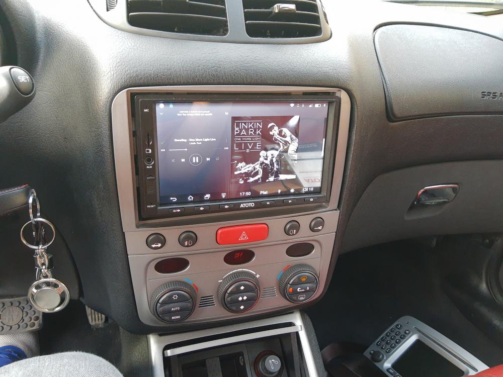

donguigui Posté(e) le 3 Mars 2021 Auteur Signaler Posté(e) le 3 Mars 2021 Salut tout le monde. La vie continue en GT. Mais depuis peu, mon autoradio ne reconnait plus les cartes sim..... Du coup plus de téléphone en voiture. Alors je sais, je peux utiliser le boîtier yatour pour avoir le téléphone en bluetooth.... Oui mais voilà, si jamais je suis en écoute de radio, la manip pour décrocher est super pénible ... Donc je commence a me résoudre à changer d'autoradio. J'ai un temps hésité avec ce que l'on trouve sur quelques sites, a savoir des autoradio qui ressemblent à ce que l'on a déjà d'intégré, mais avec le raffinement moderne, et qui a priori fonctionnent direct avec les commandes au volant et le Bose.... Mais les retours sont très mauvais.... Donc je pense m'orienter vers une marque plus connue, type Sony ou Pioneer en 2 din.... Avec Android auto, et tout le raffinement.... Bref, vous avez quoi dans vos GT? Il me faut aussi deux adaptateurs si je veux les commandes au volant et le Bose, est ce que ça pose problème pour le branchement?
donguigui Posté(e) le 7 Mars 2021 Auteur Signaler Posté(e) le 7 Mars 2021 Nouveau jouet reçu, et plutôt content du résultat. J'ai juste oublié d'acheter un cadre métal universel.... Du coup j'ai repris celui d'origine, mais c'est pas centré.... Donc commande passée... Le Bose au final a été facile à faire fonctionner.... Impossible de brancher l'adaptateur phonocar.... Du coup j'ai mis l'alimentation du Bose sur un 12v après contact, et ça fonctionne parfaitement.... L'autoradio n'a pas d'ampli intégré, je pense que c'est pour ça du coup. Juste un préampli. Bref, ça fonctionne bien, il reste juste à peaufiner l'intégration.
donguigui Posté(e) le 9 Mars 2021 Auteur Signaler Posté(e) le 9 Mars 2021 Rail reçu aujourd'hui, et comme pour une fois c'est calme au boulot, j'en ai profite pour terminer l'installation. C'est déjà beaucoup mieux. Je n'ai pas encore fixée le tout définitivement, car j'attend un connecteur pour Bose et commandes au volant.
donguigui Posté(e) le 9 Mars 2021 Auteur Signaler Posté(e) le 9 Mars 2021 Je vous ferait un petit retour de cet appareil au demeurant très surprenant au vu de son prix.
