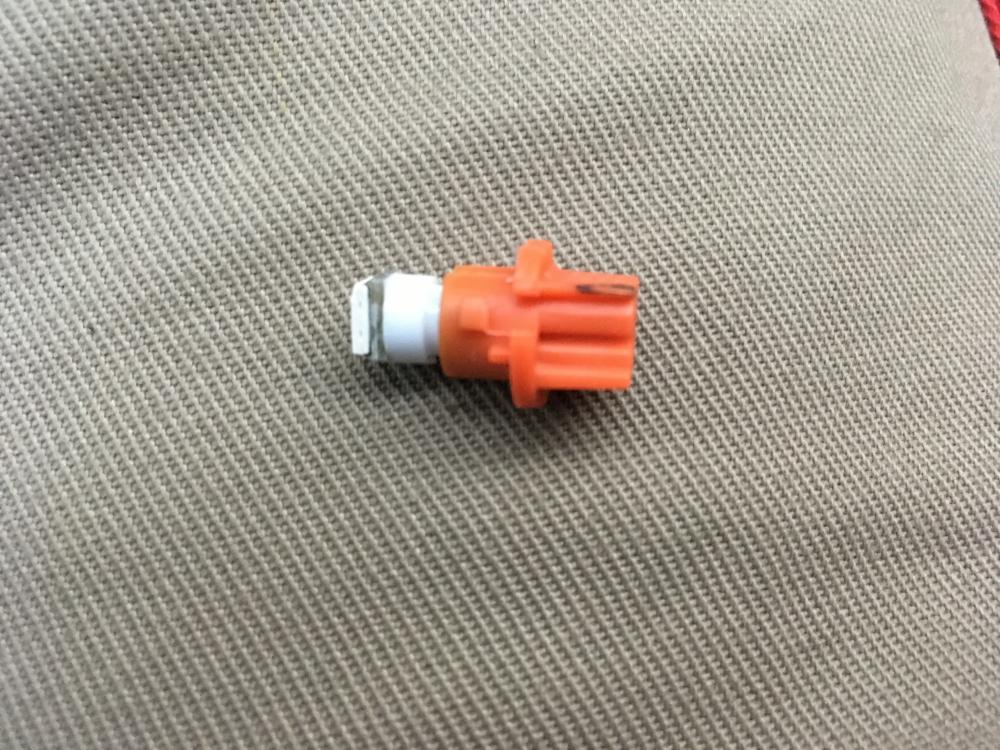

D’apr ta photo, on dirais des culots style T5, ou 10.
J’ai des leds de ce type, blanches, j’essaierais au pire, et si ça fonctionne je ferais un tuto pour remplacer ses ampoules par des leds
Si tu trouves un adaptable pour du W1,2W alors ça roule ! Reste à voir les intensités...

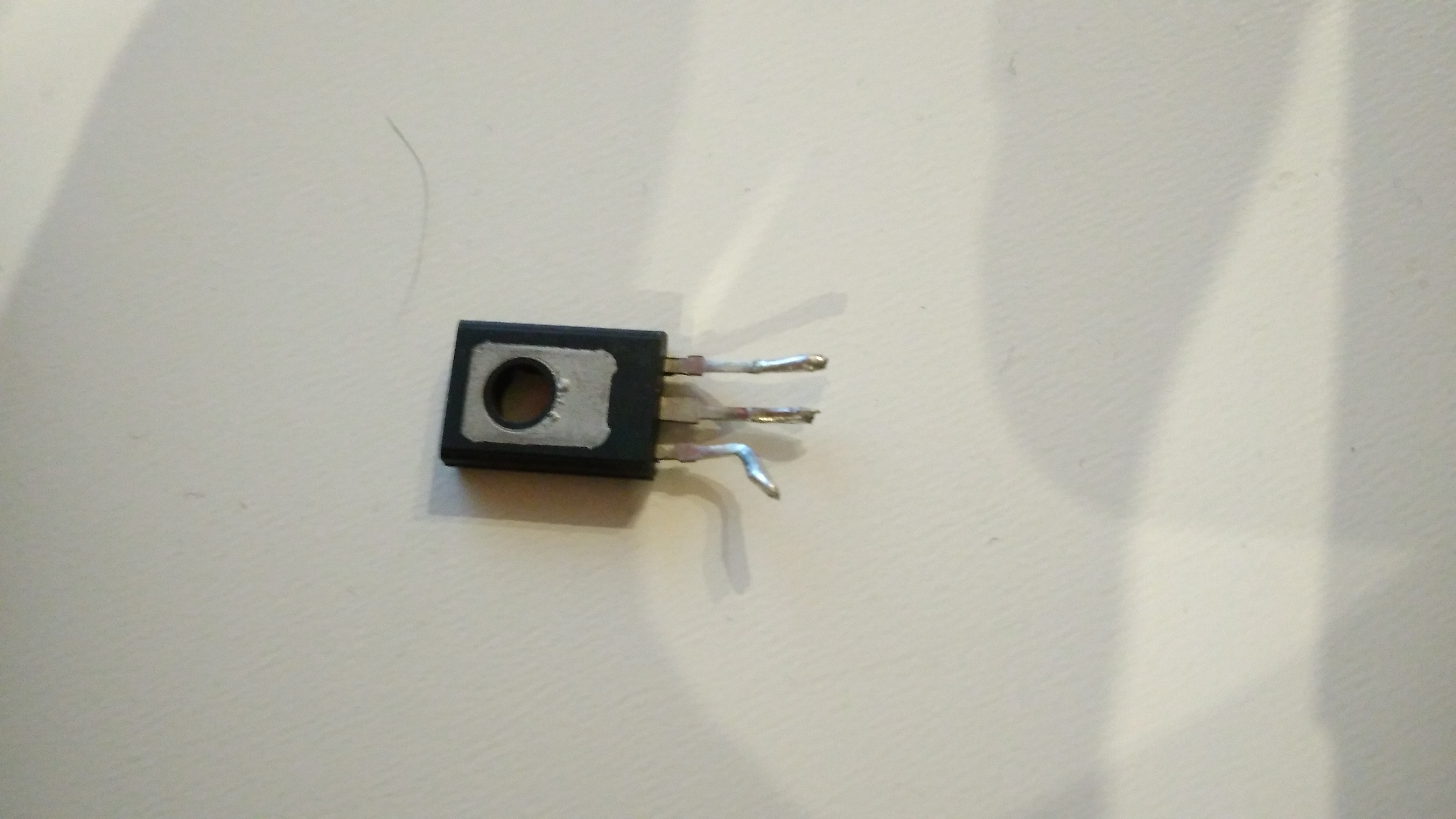

J'ai eu le meme probleme, c'etait un composant qui avait cramé, sans faire gaffe les deux broches des leds avaient du se toucher.
Tu as de quoi changer ca ? je peux essayer de retrouver la reference de celui qui avait cramé chez moi si tu veux.
Ah, ouais je veux bien, ca depend de ce qu’il faut faire, mais bon la j’ai pas le choix, t’es ma seule piste.
A quel niveau ça peut griller?
Comment ca se fait que le fusible n’a pas sauté ?
Je cherche ça et je te dis.
Mes collègues avaient regarde, et comme c’était fais, si t'avais un court circuit sur une ampoule ce transistor prenait tout en premier et supportait pas.
Désolé j'ai pas eu le temps de regarder. De mémoire c’était pas flagrant, et aucun souvenir, c'est pas moi qui l'ai changé ^^
J’étais un peu désespéré comme toi, j’espère que ce sera pareil pour toi.
T’espère que je sois aussi désespéré ? 😂😅

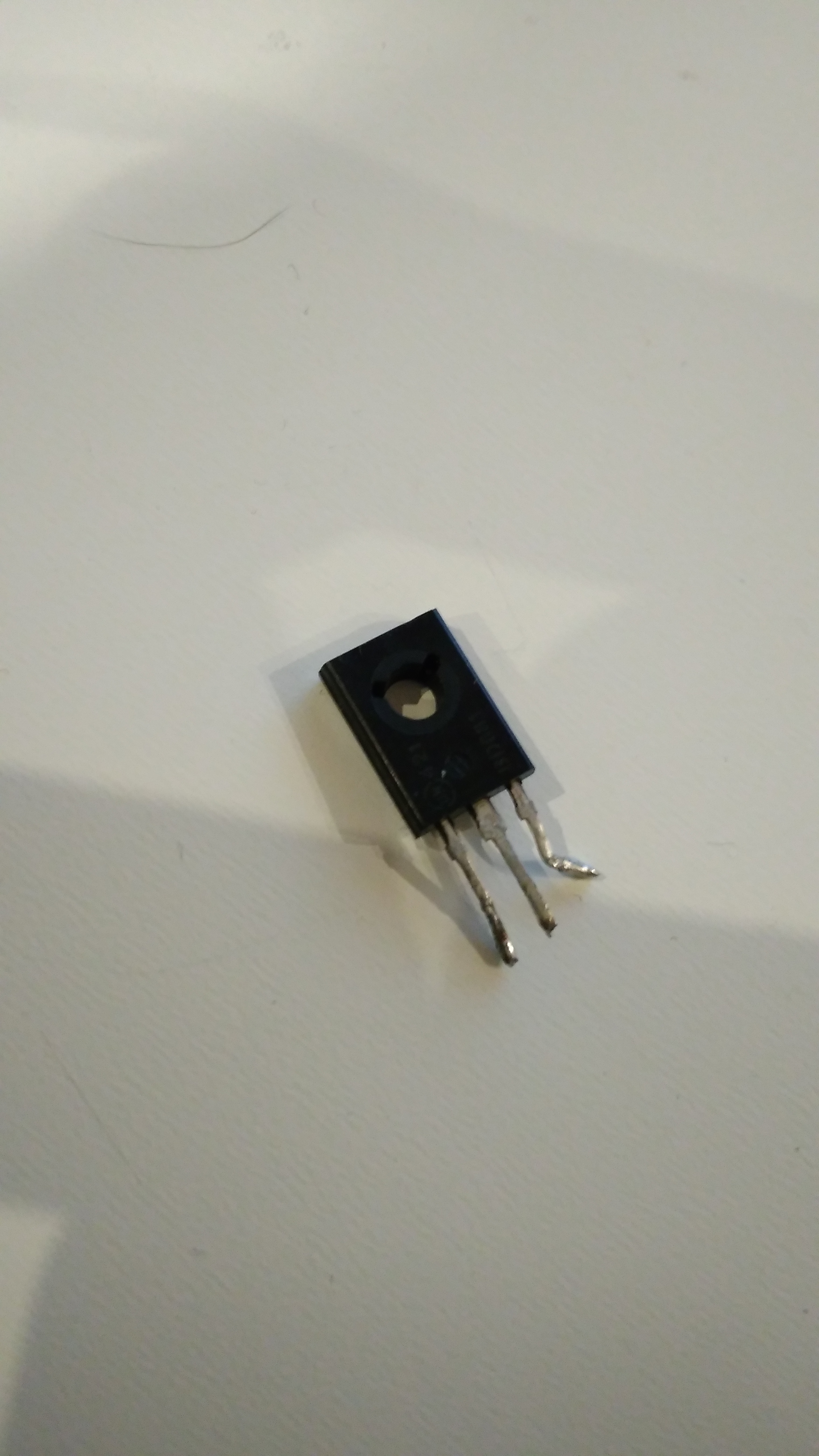

Mais sinon tu as retrouvé la ref? Car une fois que j’aurais la piece j’arriverais peut-être a voir ce que c’est
Je sais pas ce que j’ai branlé, j’essayais la led d’un côté, puis de l’autre... Et soudain, c’est le drame
Désolé, c'est un peu la course pour moi le weekend, mais comme promis j'ai ta réf :)
BD681
Je te joint une photo avec, j’espère qu'il n'y en a pas plusieurs ! ^^
Et non je ne suis pas sadique a ce point :P
(Moi ça me l'avait fait parce que le pin des leds étaient assez souple, et les deux pin avaient du se retrouvée à toucher les deux cotés en même temps ..)

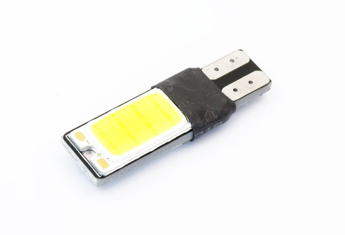

Moi je serai curieux de voir ton montage @Miller... t'as pas des photos?

Bah voilà ! Tu vois quand tu veux que tu peux mettre les photos qui vont bien ! 😉
Merci.
En fait, je voulais voir le type de led que tu avais choisi.
Et c'est en les mettant que tu as fait sauté le jus ?
C'est exactement les memes que celles que j'avais, les pattes de la led ne tiennent pas correctement et se touchent si on fait pas gaffe ..
Pour ca que j'ai pris des leds dans ce style ensuite
D’accord, oui c’est des leds a 2 balles sur ebay, je les avait prises pour le compteur de ma civic a la base mais il m’en restait.
Du coup Bapt a carrément raison, avec les tiennes y’aura pas de risques avec ce genre de conneries.

Ben il fallait que j’ai accès au circuit électronique pour changer le transistor.
Enfin, j’ai reussi!
en demontant petit a petit j’ai eu le transistor, sans avoir besoin de retirer les aiguilles, ouf!
Donc c’etait bien ca car en rebranchant dans la bagnole et en mettant les feux, les lumières s’allument!! Enfin!
Bon il y en a 3 de grillées alors j’ai commandé ca en express chez Amazon, j’ai hate de pouvoir tout remonter et réinstaller mon poste
