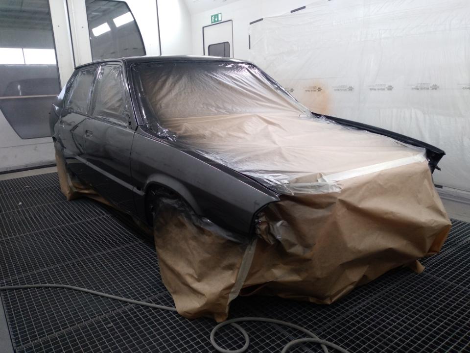

Mamie est partie en peinture ce matin ....
Vivement demain soir que la récupère....
Ça y est mamie est comme neuve......
1 semaine de séchage, et le remontage commencera samedi prochain...
Superbe, bon remontage
Génial!!
Bon courage!!
En mode séchage tranquille...
Début du remontage le 28....

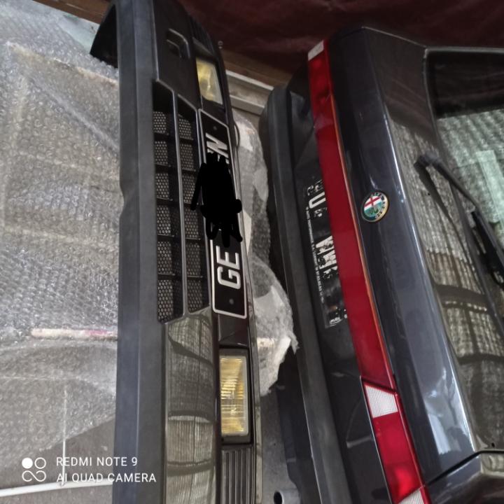

Soudage plastique des grilles de pare chocs, du coeur de calandre et des fixations d'antibrouillards.
Demain le gros du remontage commence
il y a 43 minutes, nico22240 a dit :
Tu soude avec quoi et comment?
Une station de soudure exprès
C'est un mini compresseur qui envoie de l'air chauffé a395 degré. Tu ajoutes du plastique avec des baguettes qui fondent où tu veux .
C'est comme une soudure métal, tu apportes de la matière, et les 2 pièces fusionnent.
Ah sympa cet appareil ! Par contre j’imagine qu’il faut amener le même type de plastique pour que ça soude bien ?
Génial, je connaissais pas ce systeme.
C'est plus solide que le systeme avec les agrafes metallique?
@Jef43 Oui tu adapte ton type de baguette plastique a celui sur le quel tu soude. Le type est marqué sur les plastique.
il y a 55 minutes, nico22240 a dit :
C'est en complément des agrafes, tu agrafes a 2/ 3 endroits pour que les pièces se tiennent et tu soudes

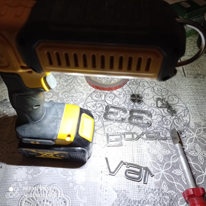

Remontage de l'arrière quasi fini, encore l'aileron a fixer et coller.
Les logos m'ont bien occupés pour enlever les restes de colle.
Ça se remonte gentiment, mais pour pas faire de boulette.....

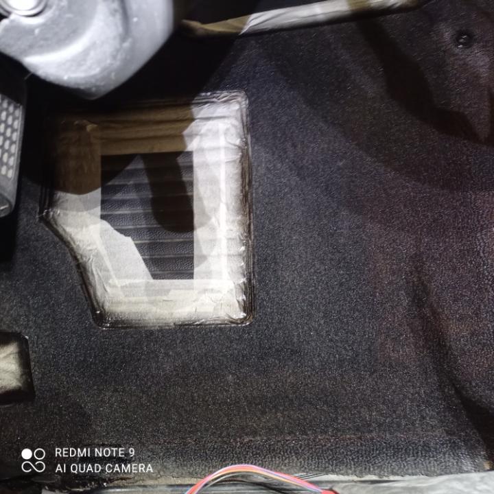

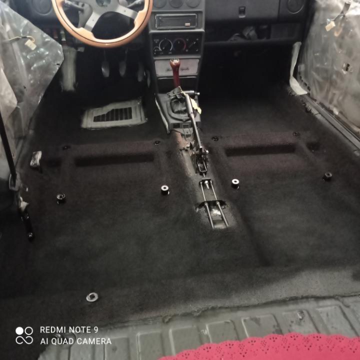

Il y a 3 heures, Jef43 a dit :
Superbe !
c’est quoi que tu as fait sur les moquettes ?
Je l'ai repeinte
Cela avance bien 👍
il y a 42 minutes, 159SW37 a dit :
Je l'ai repeinte
Il me semblait mais tu utilises quoi ? Une teinture spéciale ?
Peinture brillant direct, 1 bar de pression pour pas que ça vole.
2 couches, avec un peignage entre les 2 pour pas coller les poils de moquette
