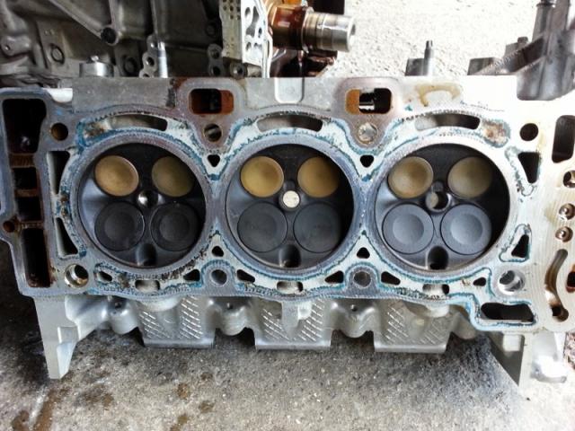

Alfiste042 Posté(e) le 14 Septembre 2014 Signaler Posté(e) le 14 Septembre 2014 la culasse sa a l'air d'être bon, tes chemise sont toutes rayé pareil ou juste celle que ta mis en photos?

jfktuscani Posté(e) le 16 Septembre 2014 Auteur Signaler Posté(e) le 16 Septembre 2014 J'ai cassé 2 douilles de 15 pour dévisser la deuxième culasse. OK c'était pas du Facom... Donc j'ai arrêté là pour le bloc. Donc pour l'instant pas possible de comparer les deux cotés. J'en serai plus ce weekend. J'ai donc ouvert la pompe à huile. Ça me démangeais Pas de bol, tout à l'air bon. Engrenage, clapet RAS. J’espérais que ce soit la cause du problème, manque de pression donc chaine pas tendu, ou déphaseur qui se décalent pas. Me reste à contrôler les 3 tendeurs de chaine. Coté engrenage, guide et chaine, tout à l'air en très bon état. Pour les soupapes coté admission, je trouve que c'est très encrassé. Par contre les surfaces de contactes avec la culasse sont propres. Faut que je vois comment faire pour vérifier l’étanchéité. Les 3 chemises ont les mêmes rayures. Pour la déformation c'est un effet d'optique. Après faudrait mesurer, et là c'est compliqué. On verra tous cela plus tard,pour l'instant il faut que je finisse le démontage et sortir ces pistons pour voir les segments. Photo première page.
dirty Posté(e) le 16 Septembre 2014 Signaler Posté(e) le 16 Septembre 2014 (modifié) Je pense que le moteur a un soucis dans le mélange air/essence ou à l'allumage,car les pistons m'ont l'air bien noir et humide pour une essence,pareil au niveau des soupapes d'admissions qui sont tres noires,Tu devrais avoir quelque chose de plus sec.Y avait -il pas un décalage dans la distribution?a voir! Modifié le 16 Septembre 2014 par dirty
jfktuscani Posté(e) le 16 Septembre 2014 Auteur Signaler Posté(e) le 16 Septembre 2014 Je pense que le moteur a un soucis dans le mélange air/essence ou à l'allumage,car les pistons m'ont l'air bien noir et humide pour une essence,pareil au niveau des soupapes d'admissions qui sont tres noires,Tu devrais avoir quelque chose de plus sec.Y avait -il pas un décalage dans le distribution?a voir! Alors c'est un décalage d'origine Mais je crois que tu as raison, je pense comme toi. Il faudrait que je trouve de la doc pour voir comment elle doit être calée d'origine. Il y a plus de chance que cela vienne des déphaseurs d'arbre à came.

Invité Dany01 Posté(e) le 19 Septembre 2014 Signaler Posté(e) le 19 Septembre 2014 A voir comme ça , on dirais que quelque chose sait retrouvé dans les cylindres pour abîmer le piston . Ton piston correspond à la chambre de gauche vu la soupape abimée !!!! genre une pièce où un objet étranger (vis , ecrou etc...) serait-ce sur la chaîne de montage
Invité Posté(e) le 19 Septembre 2014 Signaler Posté(e) le 19 Septembre 2014 La vis aurait fait plutot un trou mais un écrou ouais on dirait bien ! Si c'est à la chaine de montage ça serait grave abusé.
PAT69620 Posté(e) le 19 Septembre 2014 Signaler Posté(e) le 19 Septembre 2014 Bonsoir Une vis ou un écrou fons plus de dégats la je pense plutot a un coup de chaud due ou a une remontée d'huile ou un mauvais mélange,un injecteurs défectueux, bougies etc Le moteur n'a pas fait un sur régime, il n'a pas chauffé consommait il de l'huile ?
jfktuscani Posté(e) le 19 Septembre 2014 Auteur Signaler Posté(e) le 19 Septembre 2014 Non mais c'est un effet d'optique. Les soupapes n'ont rien. Je vais jeter un oeil à nouveau demain, Pour le piston j'ai pas vu sur la photo que ça donnait cette impression de creux. Ça doit être du fait que le piston est en forme sur le dessus. Vous me faites flipper
