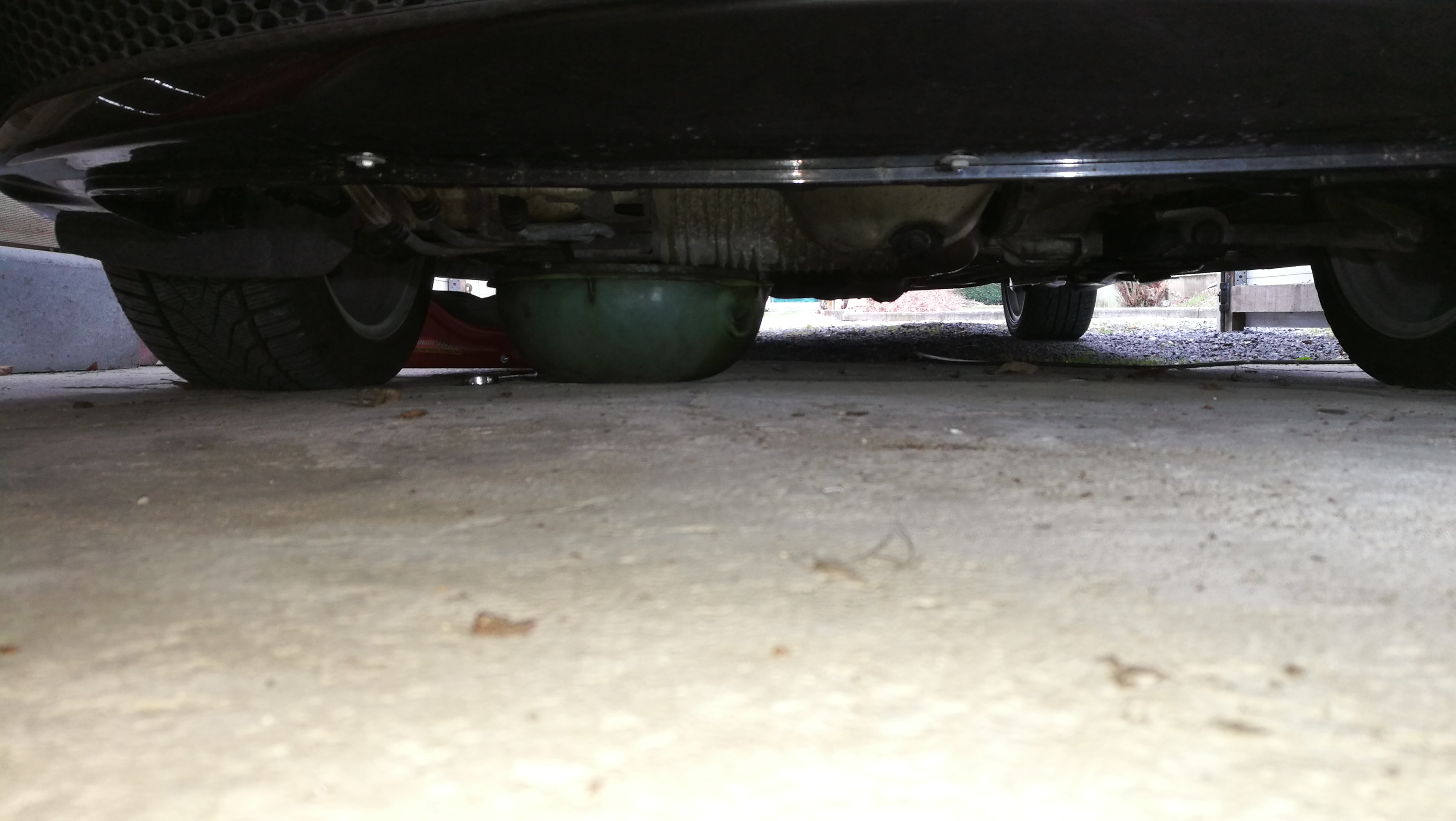

dirty Posté(e) le 23 Mars 2018 Auteur Signaler Posté(e) le 23 Mars 2018 (modifié) Bonne balade aujourd'hui avec la 147,du coup j'ai vidangé le moulin. Monté sur les rampes, pour retirer ce filtre à huile pas très accessible hein, bon 10 minutes, et vérification de l'ensemble. Bouchon de vidange pas nettoyé, nikel. Là bin elle fait pipi où popo ! Et demain verif du niveau. Modifié le 23 Mars 2018 par dirty

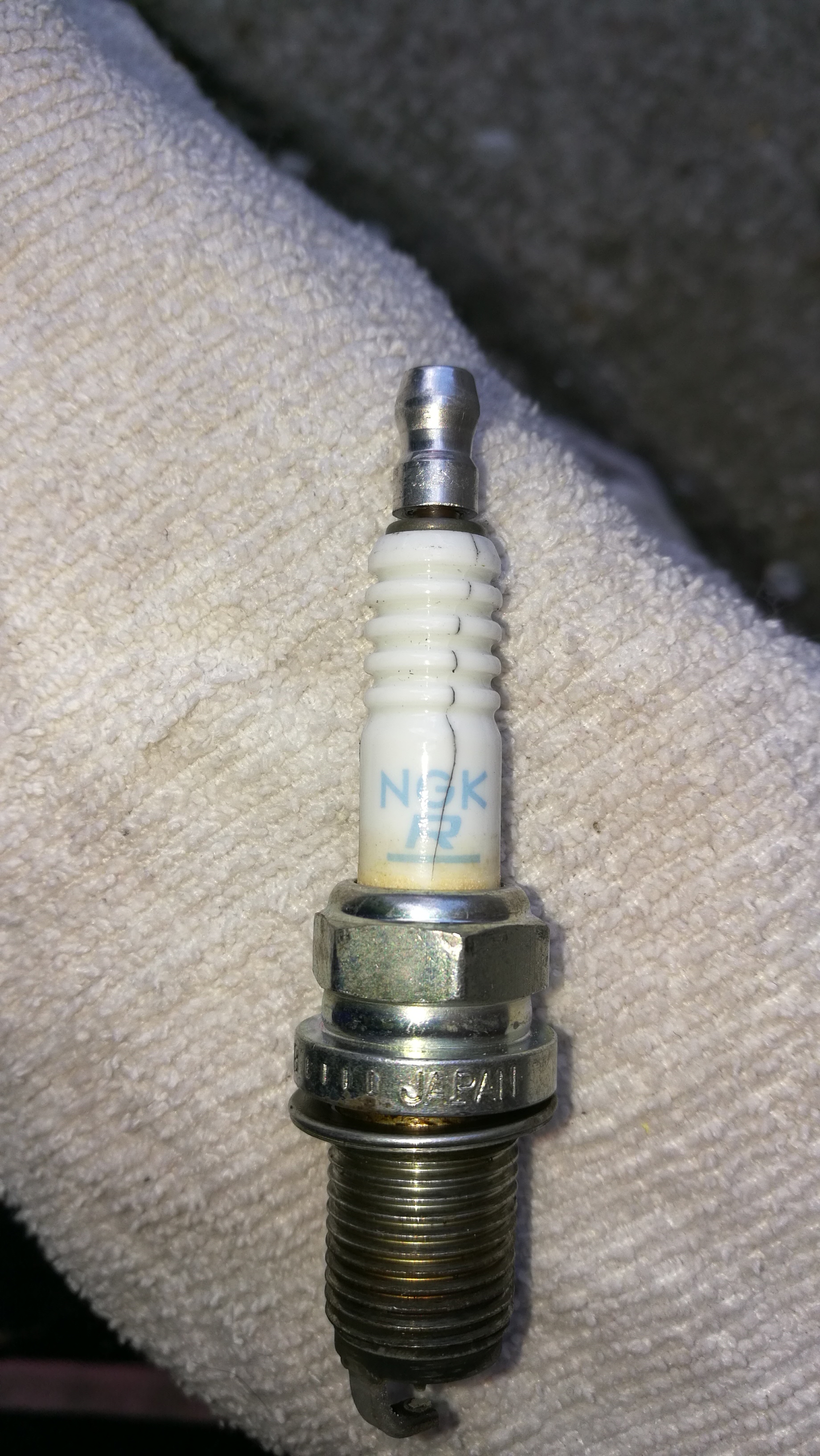

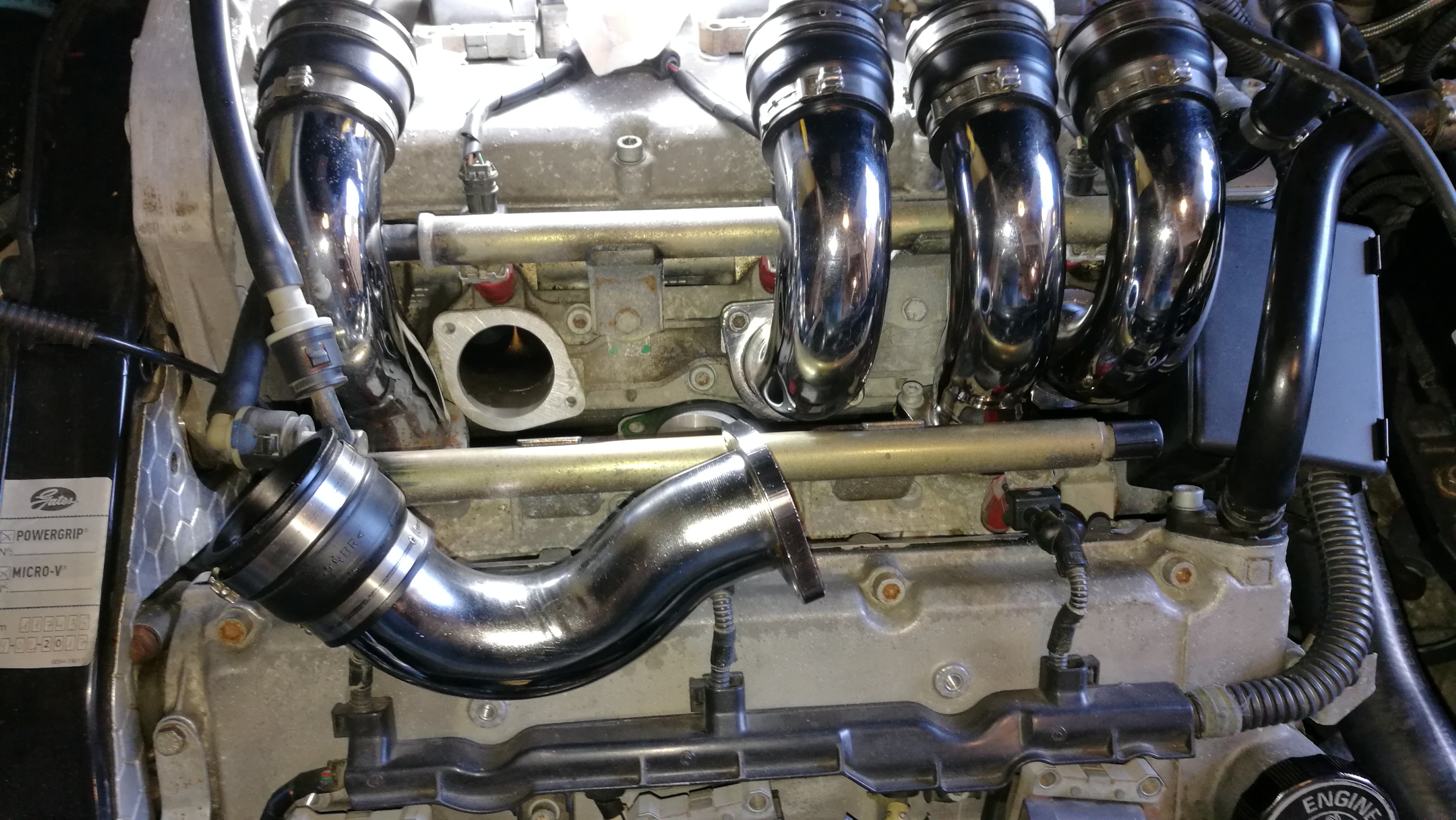

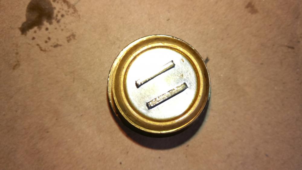

dirty Posté(e) le 23 Avril 2018 Auteur Signaler Posté(e) le 23 Avril 2018 Bon vu que j'attends mes bougies que j'ai commandé, en découvrant une qui était fendue, j'en profite pour briquer les tubes d'alimentation en air. Je vérifie en même temps l'état des conduits d'admission et si besoin un petit nettoyage. Je joint la photo de la bougie fendue.
dirty Posté(e) le 23 Avril 2018 Auteur Signaler Posté(e) le 23 Avril 2018 (modifié) Je me demande si lors du montage je n'ai pas mis la clé de travers ! Le problème des clés à bougies ou les douilles de 16,il faut être bien dans l'axe lors du serrage, au risque de péter la bougie si tu vois ce que je veux dire ! @vdue Modifié le 23 Avril 2018 par dirty
dirty Posté(e) le 23 Avril 2018 Auteur Signaler Posté(e) le 23 Avril 2018 Oui, sauf que capot levé, j'entendais un bruit au niveau de cylindre 1(bougie fendue). Donc moi les bruits suspect je laisse pas traîner. Alors est-ce que ce fameux bruit à chaud peut provenir de là ou pas j'en sais rien !

vdue Posté(e) le 25 Avril 2018 Signaler Posté(e) le 25 Avril 2018 Un cas comme celui-ci, ça doit forcement faire un bruit parasite dans le puit de bougie.
dirty Posté(e) le 25 Avril 2018 Auteur Signaler Posté(e) le 25 Avril 2018 Je pense aussi. Demain je vais chercher les bougies au relais colis et je verrai bien.

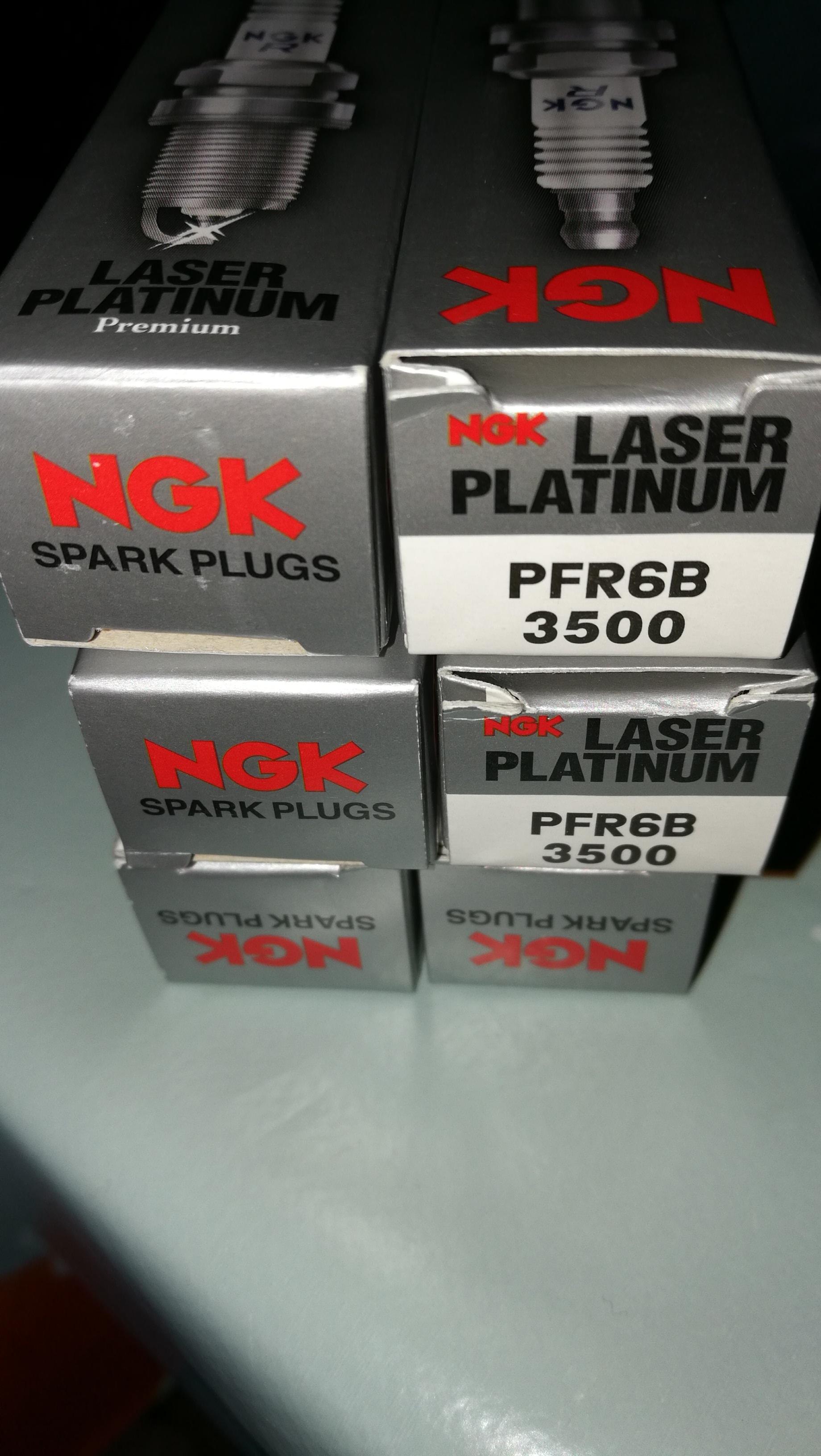

dirty Posté(e) le 28 Avril 2018 Auteur Signaler Posté(e) le 28 Avril 2018 (modifié) J'ai changé les bougies, j'ai toujours ce bruit de petite cloche. Finalement vous allez me dire que c'est bête, cela vient de la poulie de la clim qui frotte , je préfère ça. Avant d'en arriver là j'ai vérifié les capteurs de cliquetis en les débranchant, donc avarie code moteur. Pour en finir j'ai enclenché cette foutue clim, au bout d'un moment plus de bruit. Je me doutais, car mécaniquement, elle tourne super, bouffe pas d'huile et que je l'entretien comme il se doit j'espère en tout cas. Je vais y jeter un œil tantôt, afin de voir si elle a pas trop de jeu, et surtout qu'elle ne se bloque pas pour éviter le pire. Modifié le 28 Avril 2018 par dirty
