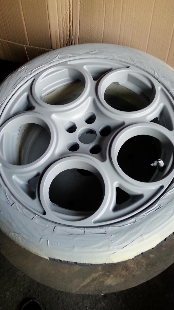

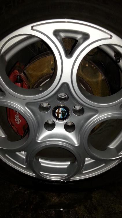

Bon je me lance dans la réfection des jantes arrière de la GTA,elles ne sont pas terrible.Donc j'ai d'abort nettoyé puis poncé une jante,protégé le flanc du pneu et mis une couche d'apprêt.
Le résultat est pas mal.Demain j'attaque la peinture est le vernis.
J'ai tout de même une question,est-ce qu'une fois la peinture mise ,je vaporise le vernis dans la foulé ou faut-il attendre?

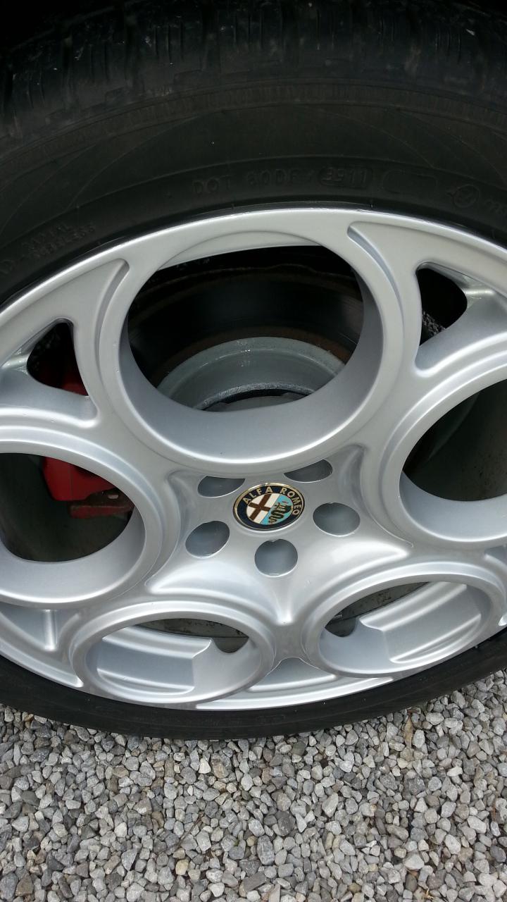

Voila celle de devant.

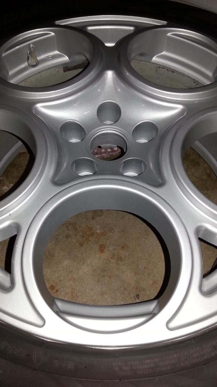

C'est vrai que ça semble chouette. Pour le vernis, avec du matériel en bombe, je ferais sur peinture sèche.
Merci man.Franchement je suis surpris ,c'est vraiment propre et bien brillant avec le vernis.Finalement je l'ai mis après que la peinture est séché 2 heures ,en plus le temps était superbe ici,environ 18 degrès c'est le top.Il y a 2,3 defauts mais rien de trés visible.

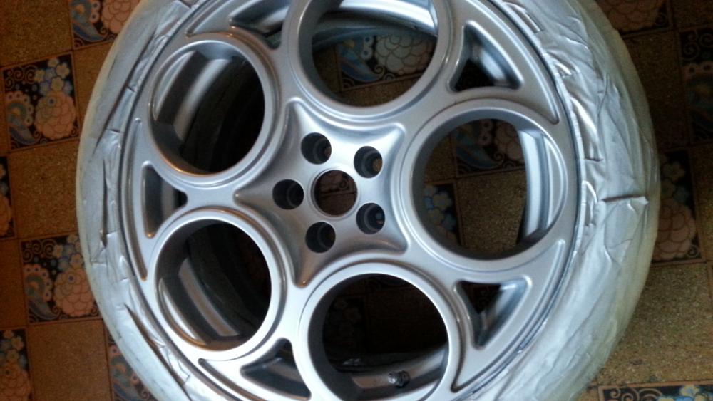

Voici une photo de la roue repeinte et celle que je n'est pas encore peinte.J'en ai profiter pour peindre le centre du disque .
Le coté fini.
l'autre coté.La couleur est vraiment passé.

Je suis bluffé. Un résultat tel que celui-ci avec une bête bombe, ça me scotche. Est-ce que ça tient dans le temps?
Je me suis appliqué,entre la couche d'apprêt, la peinture et le vernis j'avoue je suis comme toi ,je trouve le résultat énorme.

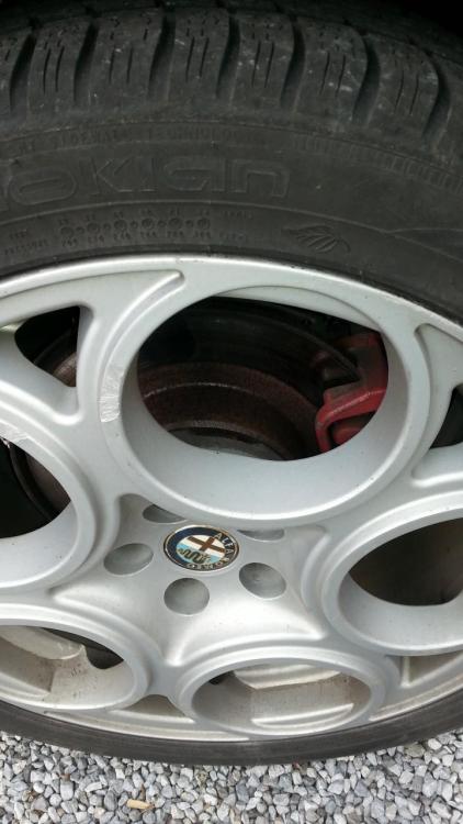

Les 2 jantes de  devant avait été faite par un garage.A la lumière du jour je n'ai pas vu de différence de teinte,en ce qui concerne la tenue dans le temps je verrai mais je pense que ça devrait aller.

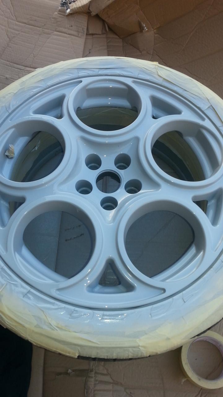

Par ce beau soleil j'ai attaqué la 2 ème jante ,et j'en ai profité pour m'occuper de l'intérieur.
Apprêt sur la jante,demain couleur et vernis.

Oui trés sympa tes jantes... Je ne sais plus avec quel produit ils ont repeint mes jantes chez Alfa, cela tient sans problème au lavage très haute pression, je peux l'attester cet am. Par contre ai un trés léger éclat sur une jante AR déjà, un gravillon certainement
