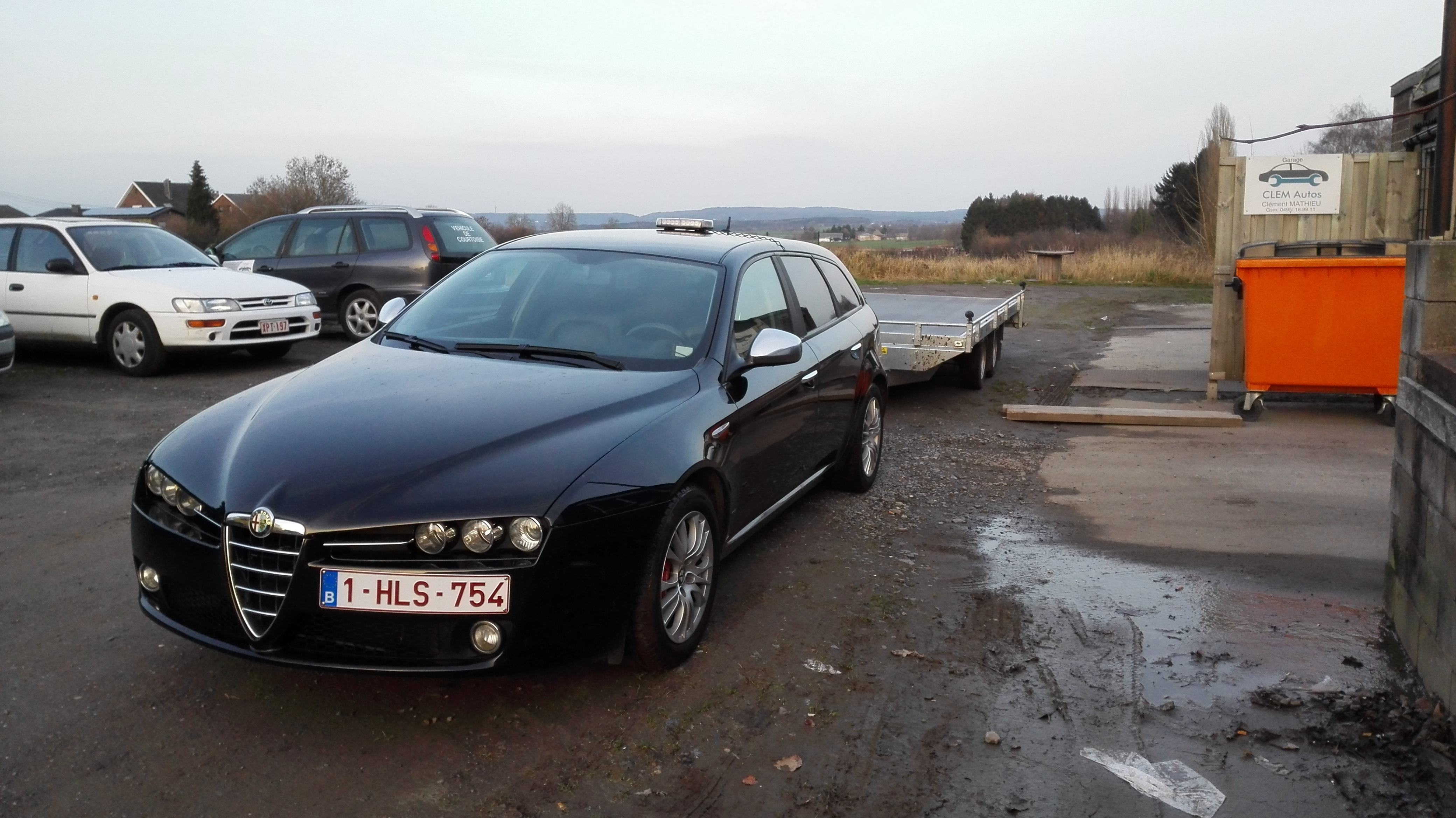

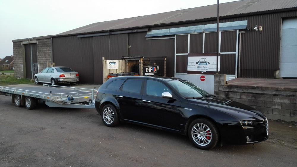

clem1988 Posté(e) le 27 Décembre 2015 Auteur Signaler Posté(e) le 27 Décembre 2015 Aujourd'hui la 159 est remise au travail... Dépannage d'une Opel Corsa dont la pompe à eau a rendu l'âme...
