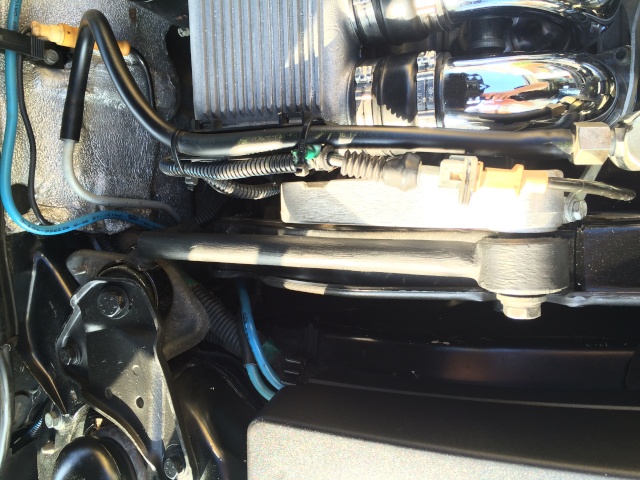

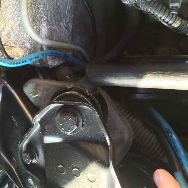

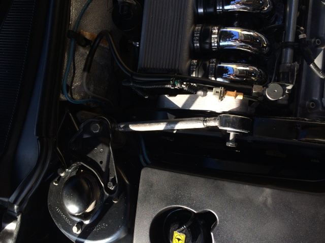

Tite new du GTV j'ai cassé mon support haut moteur y a 15j
exactement c'est le cerclage qui tient le silent bloc qui a lâché
le soucis c'est que comme ce n'est pas un sport d'origine GTV j'ai du en refabriquer un avec l'aide d'un pote

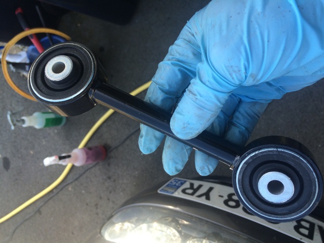

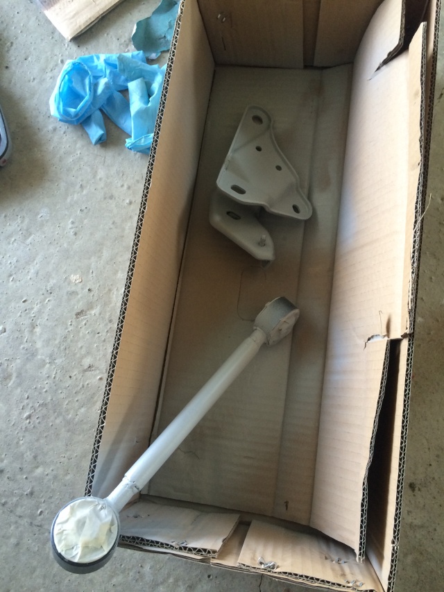

je suis parti d'un support de 156 2.4
on a recup un tube en acier un peu plus grand pour faire rentrer a chaque extrémité les supports.
le truc top qu'on a vu en si attaquant c'est qu'il y a une inclinaison sur la tige par rapport au silentbloc
pas besoin de couder quoique ce soit :-)

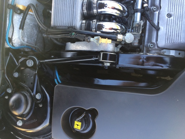

j'en ai profiter pour repeindre le support en haut
Appret et peinture pour tout le monde meme le cache distri y a eu droit
et voila une fois fini
je suis content du résultat.
Super boulot.
