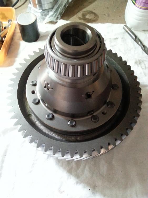

dirty Posté(e) le 24 Août 2015 Auteur Signaler Posté(e) le 24 Août 2015 Je vais déposer la boite vdue,l'embrayage est d'origine comme cela je le changerai .Je serai plus a l'aise pour inspecter le diff .Si c'est lui et c'est sûr,je le changerai. Donc je vais fouiller internet pour trouver un Q2 ou le quaife .
vdue Posté(e) le 24 Août 2015 Signaler Posté(e) le 24 Août 2015 Quaife, chez Autolusso, sans hésiter.
dirty Posté(e) le 24 Août 2015 Auteur Signaler Posté(e) le 24 Août 2015 ok ,c'est ce que je vais prendre avec les roulements et les joints,autolusso sur ebay a 610 livres le kit.
vdue Posté(e) le 25 Août 2015 Signaler Posté(e) le 25 Août 2015 (modifié) Regarde bien que tes flasques (ceux qui viennent serrer les cages extérieures des roulements) ne soient pas fissurées/cassées. Parce que vu le jeu que tu as, j'imagine quand même quelques dégâts là derrière. Modifié le 25 Août 2015 par vdue
