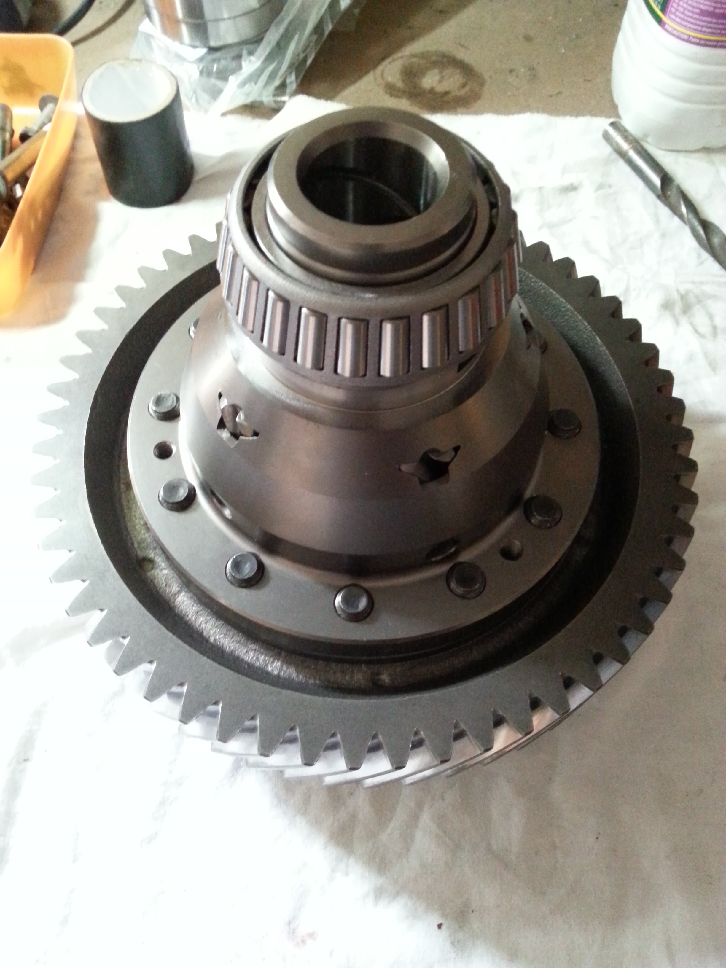

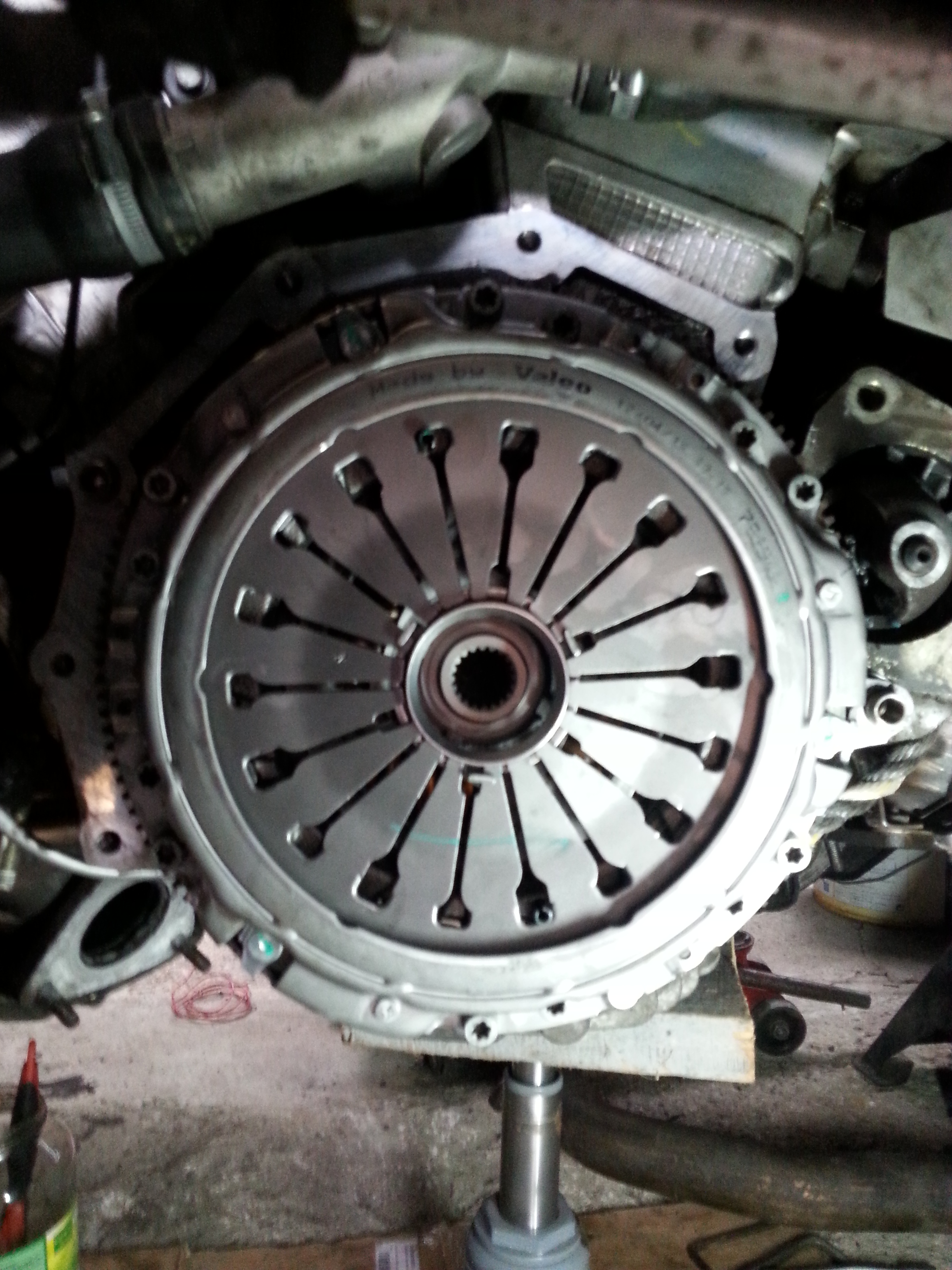

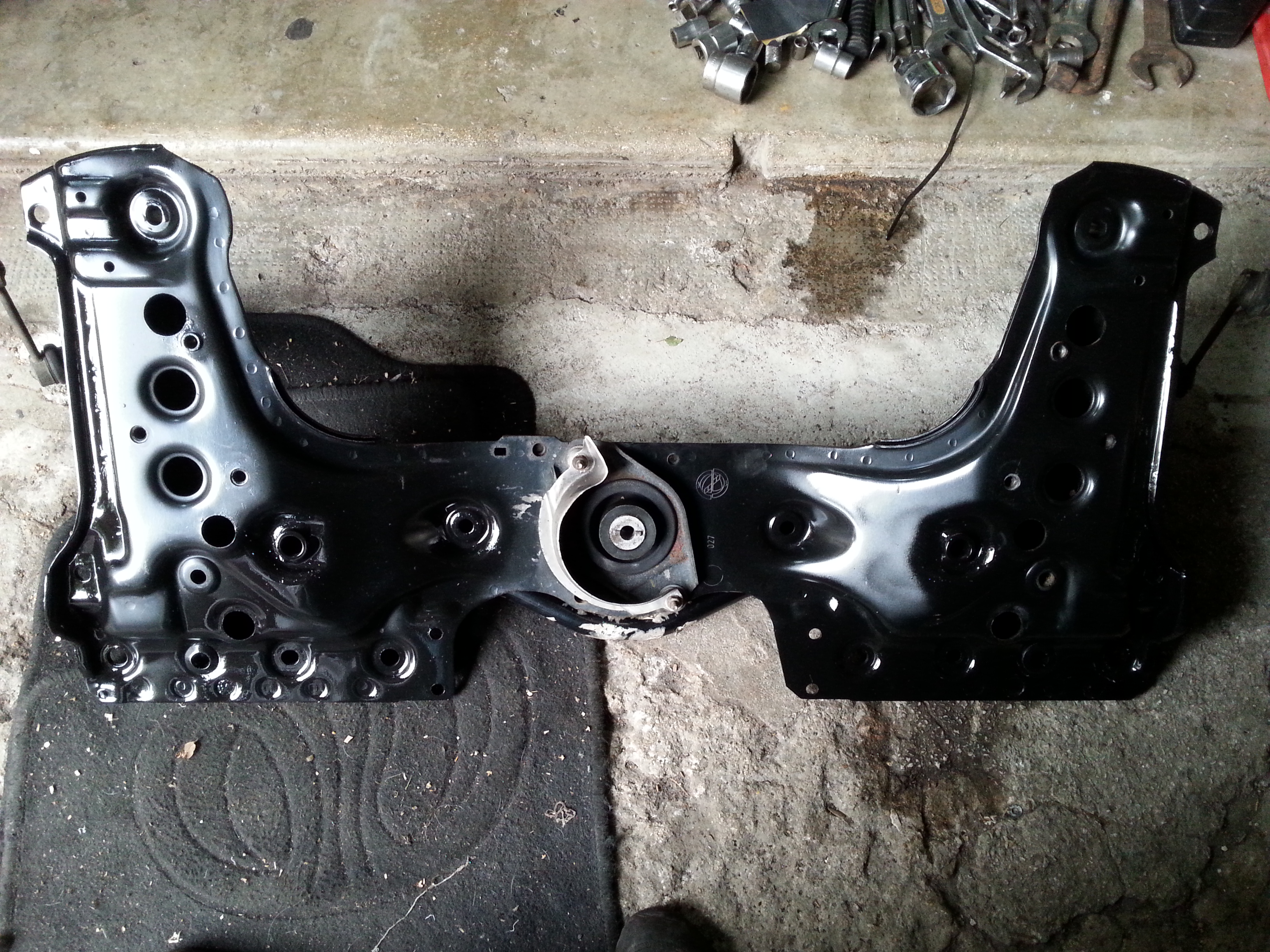

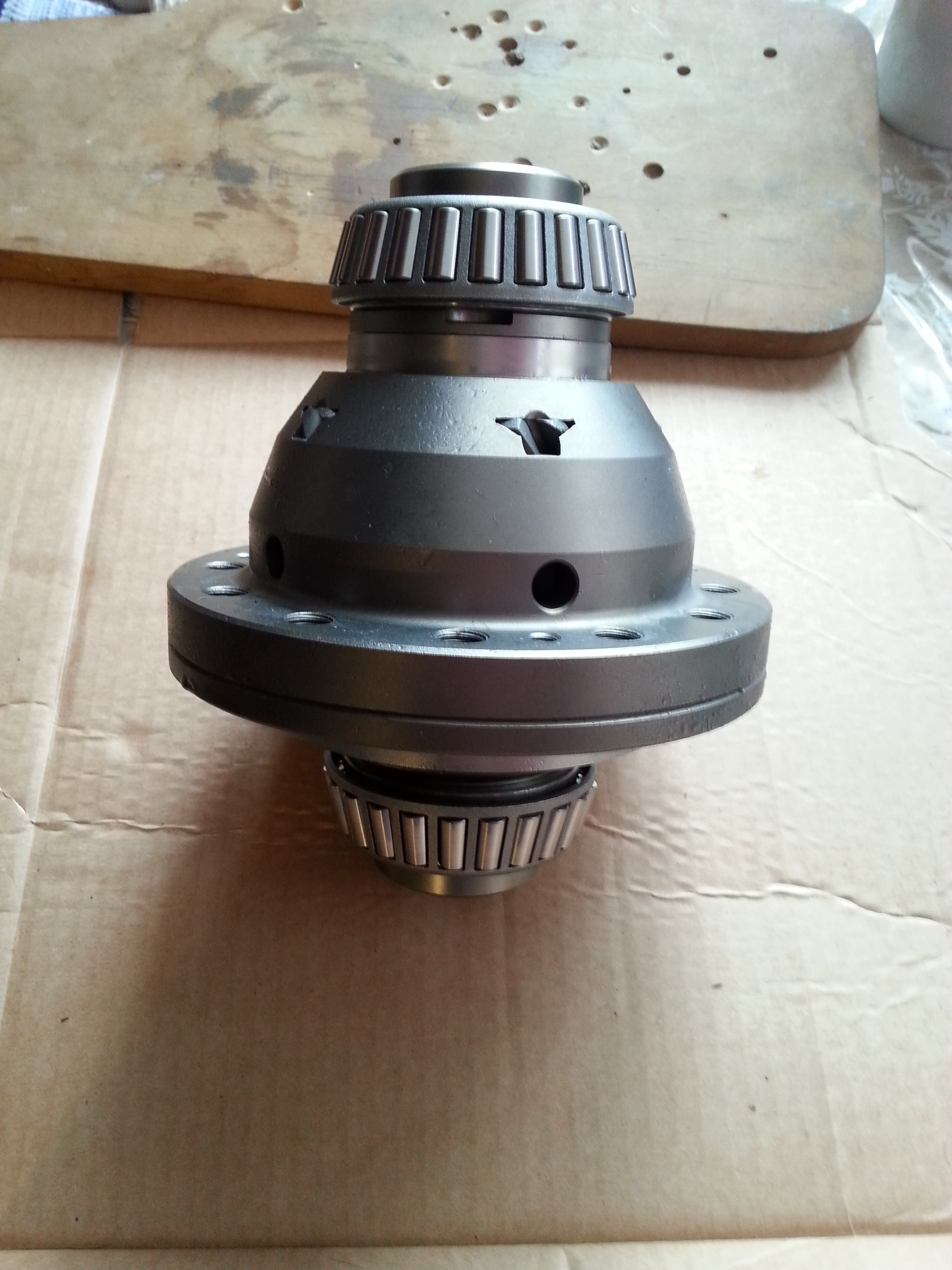

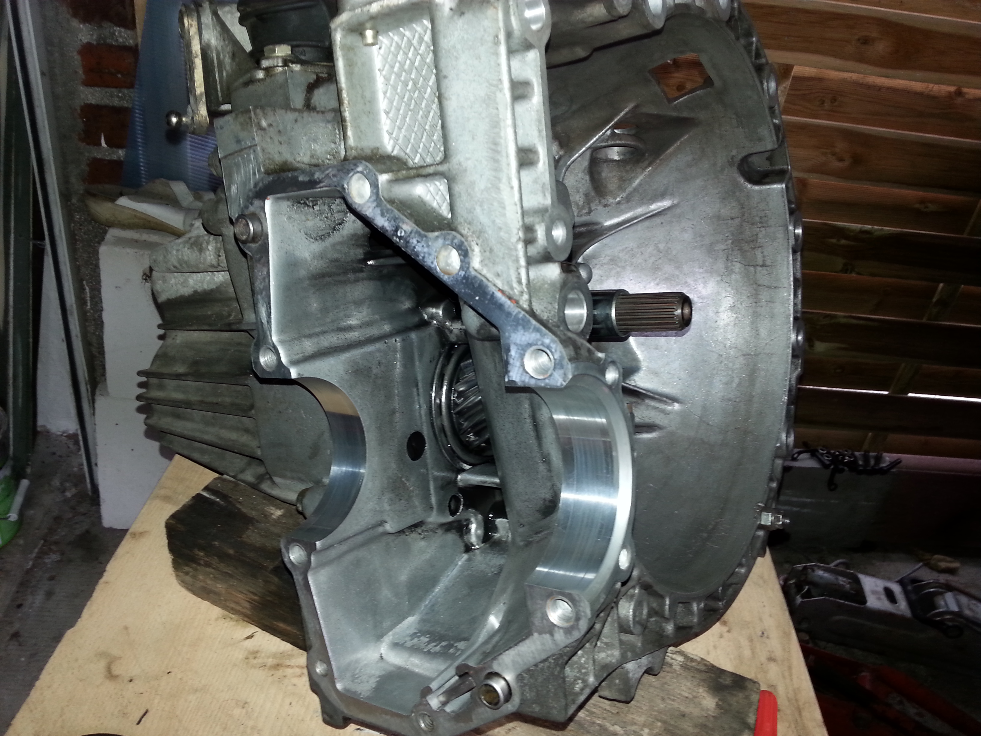

dirty Posté(e) le 8 Septembre 2015 Auteur Signaler Posté(e) le 8 Septembre 2015 (modifié) Voila aujourd'hui remontage de tout le train avant,(quelle galère quand meme sous chandelles mais j'y suis arrivé).Me reste plus que l'échappement et la batterie et quelques bricoles.j'en est profité pour une petite réfection du berceau et des traverses... la boite apres un bon nettoyage.le quaife.(j'adore l'usinage c'est super précis)roulements montés.La méthode du four et du congel ,j'avoue que c'est nikel,merci cavalera.couronne mise en placel'embrayage. Je n'est pas de photos du remontage du differentiel. Modifié le 8 Septembre 2015 par dirty

dirty Posté(e) le 9 Septembre 2015 Auteur Signaler Posté(e) le 9 Septembre 2015 (modifié) Voila ,j'ai fini et franchement pas mécontent pour ce gros chantier tout d'meme.Merci a vous pour vos impression c'est sympas.J'ai fais 35 bornes avec a l'instant et je peux vous dire que c'est un changement avec ce diff,c'est super ,en plus avec l'embrayage neuf je redécouvre cette auto,j'adore.voila cette apres midi ,presque fini,me restais plus que les roues et la batterie sans oublier l'huile de boite;j'ai mis de la castrol syntrans 75w90. Modifié le 9 Septembre 2015 par dirty
