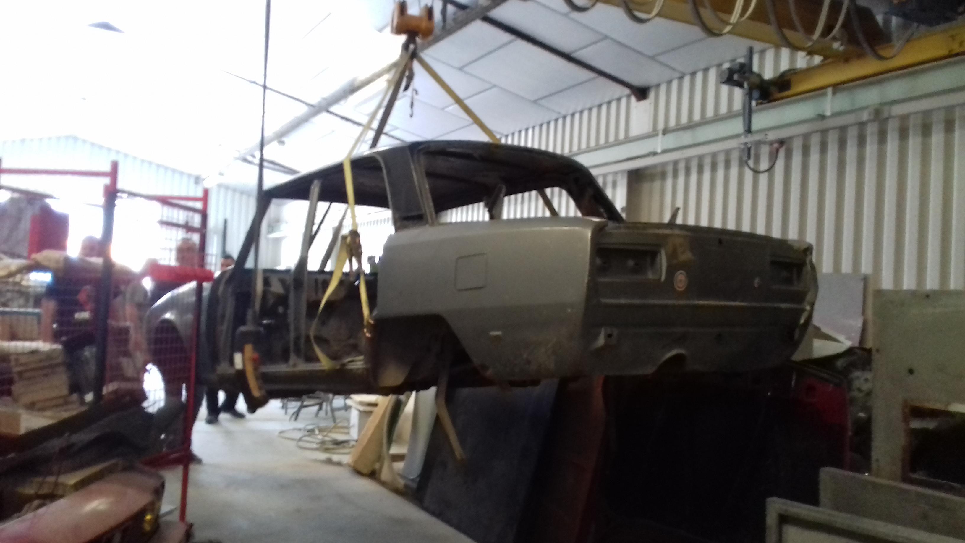

Alfajedi Posté(e) le 25 Mai 2018 Auteur Signaler Posté(e) le 25 Mai 2018 Dans le Tarn on arrive même à faire voler les Berlina. Là c'est celle d'un copain que l'on l'a déplacé aujourd'hui du garage d'un autre copain au local pro de son propriétaire.

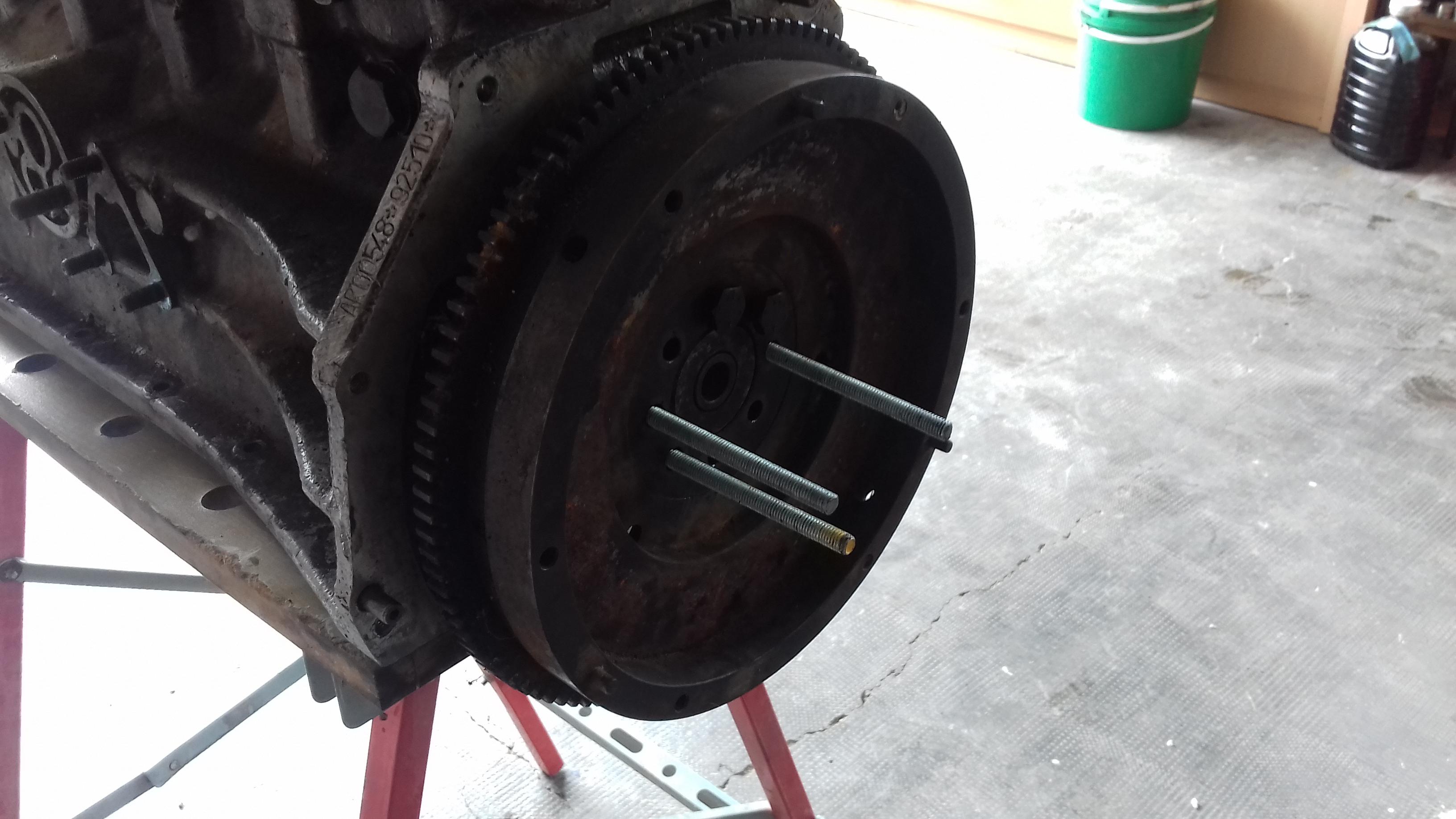

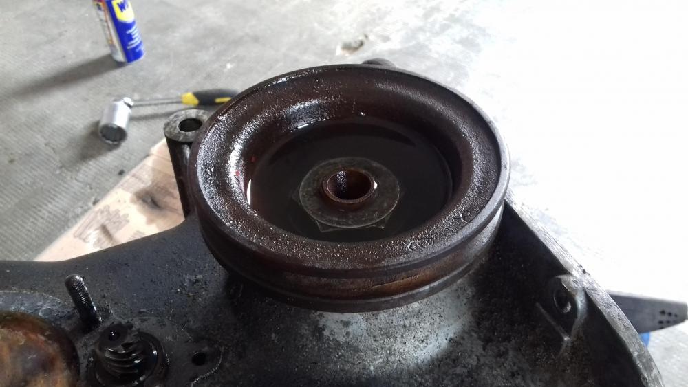

Alfajedi Posté(e) le 29 Mai 2018 Auteur Signaler Posté(e) le 29 Mai 2018 Fontaine de nettoyage reçue et installée: Moteur sorti du support et posé sur un établi: Remise en place du volant: Et impossible de sortir la poulie accrochée au vilo de l'autre côté. Mêmeen mettant le moteur au sol sur carton en bloquant le volant et avec une rallonge de deux mètre sur ma clé.
alfa-V6 Posté(e) le 2 Juin 2018 Signaler Posté(e) le 2 Juin 2018 Je ne vais pas être original, mais QUEL TRAVAIL! Je suis moi aussi fan des tes "aventures", et si j'achetai un Sprint ce sera en partie de ta faute et en partie de la faute de la flambée des prix des Bertone et GTV. Pour ta poulie, ce n'est pas un pas inversé?
Alfajedi Posté(e) le 3 Juin 2018 Auteur Signaler Posté(e) le 3 Juin 2018 Non c'est un pas normal. Depuis hier aprèm' j'alterne chalumeau et dégrippant en essayant de desserrer à chaque fois. Mais ça ne vient toujours pas après une dizaine de tentatives. Là j'ai posé le moteur à la verticale et rempli l'intérieur de la poulie de dégrippant, je vais laisser agir jusqu'à mercredi matin. Et si ça vient pas, je mettrais le bloc dans le coffre de la Giu' direction la clé à choc de Awacks.

Alfiste042 Posté(e) le 3 Juin 2018 Signaler Posté(e) le 3 Juin 2018 Ce n'est pas un pas inversé ? Sinon un coup de clé à choc poids lourds.
Alfajedi Posté(e) le 19 Juin 2018 Auteur Signaler Posté(e) le 19 Juin 2018 Avec une petite sans fil mais c'est pas venu. Je vais m'en faire prêter une plus grosse à air comprimé en espérant que mon compresseur sera suffisamment costaud.
