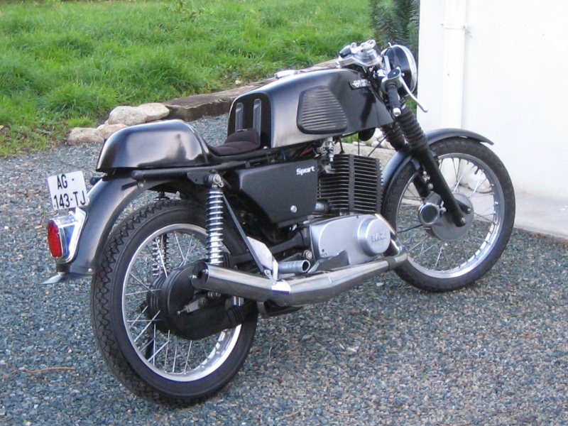

@rnaud Posté(e) le 6 Mars 2016 Signaler Posté(e) le 6 Mars 2016 Ahhhhh...Les MZ et leur design...spécial, leur mécanique rustique, et leurs side-cars improbables !
@rnaud Posté(e) le 6 Mars 2016 Signaler Posté(e) le 6 Mars 2016 Un poil modifiée la MZ, aussi :) J'ai déjà la fourche inversée qui est montée sur le CX, un amorto type "monoshock" sera monté, mais pour avancer il me faut la boucle arrière. Impossible sinon d'avancer dans le design.

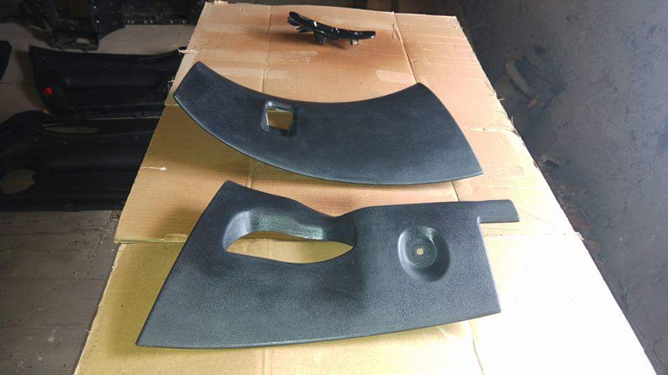

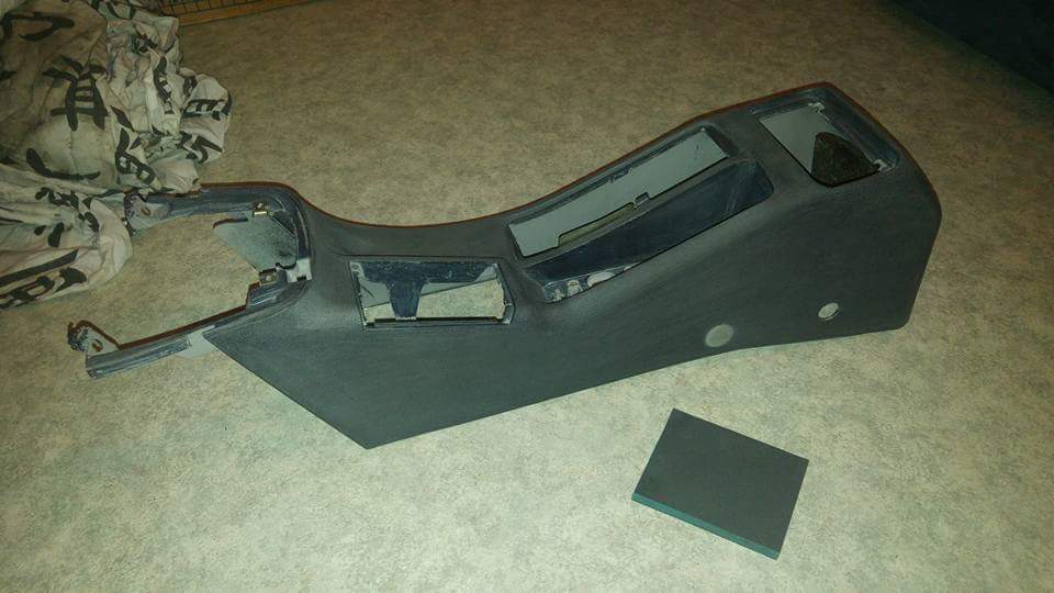

Fredlutt68 Posté(e) le 6 Mars 2016 Auteur Signaler Posté(e) le 6 Mars 2016 En faite, il te manque juste une cintreuse pour avancer dans ton projet alors... Faudrait trouvé un chauffagiste sympa . Pour un cadre moto ce n'est pas du gors diamètre Ou alors roulé en Singer Sinon, de mon côté, petite avancé du jours La plus grosse pièce est décapé, reste encore pas ma de finition, mais sa vien.

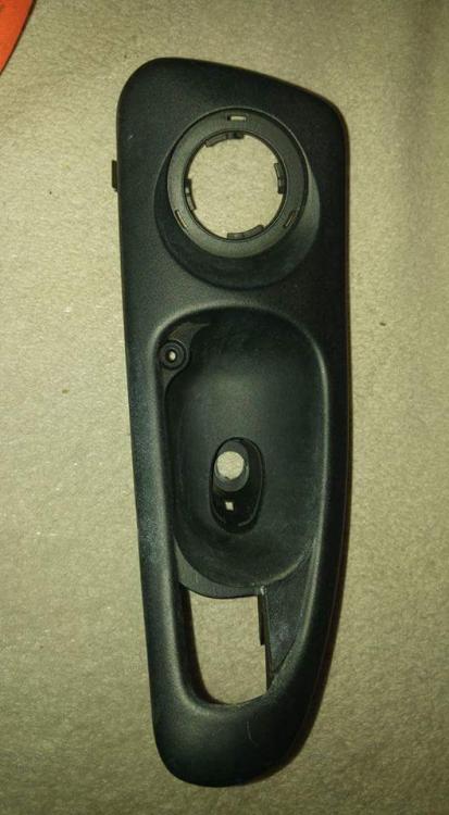

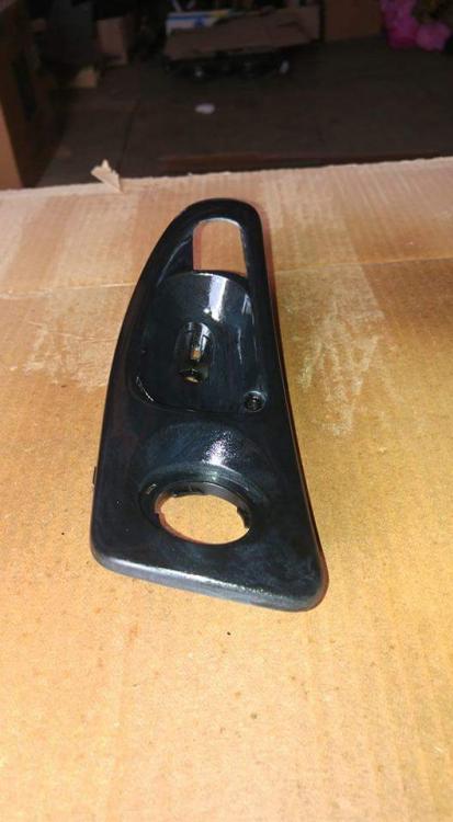

Fredlutt68 Posté(e) le 7 Mars 2016 Auteur Signaler Posté(e) le 7 Mars 2016 Bon ben... 1ère essais peu concluant... En plus d'avoir une prise en main que je ne n'ai pas trouvé facile, j'ai l'impression que le primaire RF81 bouffe le plastique... Après un gros poncage j'ai appliqué une couche d'appet plastique Tamiya a l'aéro. Je laisse sécher cette nuit et je passerais un ponçage au 1000 avant une 2 ème couche.
@rnaud Posté(e) le 7 Mars 2016 Signaler Posté(e) le 7 Mars 2016 Tu avais bien nettoyé et poncé tes platines avant d'appliquer quoi que ce soit ? Si elles sont faites de la même matière que celles de 156, on trouve un fin revêtement caoutchouteux, qui une fois recouvert créée des reliefs très disgracieux. Je ne vois pas comment un accroche plastique pourrait manger celui-ci.
Fredlutt68 Posté(e) le 7 Mars 2016 Auteur Signaler Posté(e) le 7 Mars 2016 Oui, la platine a été nettoyée et poncer au 800, a l'eau. En suite j'ai appliquer une couche de RF81, bizarrement il a réagit comme si je vaporisait de l'eau en suite au séchage il a fais fondre légèrement le plasitque... Je t'avoue que je n'ai pas trop compris...
@rnaud Posté(e) le 8 Mars 2016 Signaler Posté(e) le 8 Mars 2016 Effectivement c'est étrange. Tu devrais peut-être appeler Centrale Directe afin de leur expliquer le problème, non ?
Fredlutt68 Posté(e) le 8 Mars 2016 Auteur Signaler Posté(e) le 8 Mars 2016 Oui comme tu dis, je pense que je vais tous reprendre depuis le début, cette réaction me fais pensé a des résidus de silicone. Même l'appret garnissant ne tien pas correctement a ses même endroit. Si a la pulvérisation le RF part en gouttelettes, et ce fais la mâle au lieu d'avoir une bonne tenu sur du plastique brut, je ne vois que cette explication.
@rnaud Posté(e) le 8 Mars 2016 Signaler Posté(e) le 8 Mars 2016 Pas impossible, effectivement... Tu peux te contenter de poncer cette partie et bien dégraisser, non ? J'ai eu le même phénomène à quelques endroits en mettant mon PC en apprêt hier soir. Léger ponçage, dégraissant anti-silicone et re-apprêt : plus de problème. J'avais pourtant lavé soigneusement et plusieurs fois au liquide vaisselle.
Fredlutt68 Posté(e) le 8 Mars 2016 Auteur Signaler Posté(e) le 8 Mars 2016 Maintenant qu'il est bien sec, je vais déjà ponçer mon appret au 1000 ensuite, un dégraissage au diluant synthétique, si plus de problème d'accroche je passe la 2ème couche. Pour le reste des pieces je vais attaqué au diluant synthétique dès le départ pour être sur de n'avoir plus de problème.

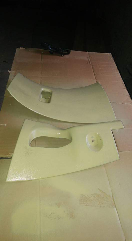

Fredlutt68 Posté(e) le 8 Mars 2016 Auteur Signaler Posté(e) le 8 Mars 2016 Bon, après un 1er teste plutôt laborieux, le 2ème essais est beaucoup mieux. J'ai recommencé de zéro avec ine nouvelle pièces de même "composition" et finition plastique. Donc nettoyage/dégraissage au diluant synthétique. Avec Un chiffon imprégné de diluant le plastique banchit légèrement. En suite, un coup de ponçage au 800 a l'eau, un nouveau passage de diluant et une passe de RF81. Et... Rien... Une couverture parfaite... Du coup, j'ai fais de même pour deux autre pièces Je pense passé un petit coupe de 1000 a l'eau avant le passage de l'appret garnissant, du moins sur les pièces lisse.
Fredlutt68 Posté(e) le 8 Mars 2016 Auteur Signaler Posté(e) le 8 Mars 2016 Du coup, la suite... Je me suis dis que j'allais gardé ma bombe d'appret Julien pour les grosses pièces rugueuse. 1ère couche donc Je suis un peu déçu par le produit, en comparaison avec mon appret Tamiya, il na vraiment rien a voir.

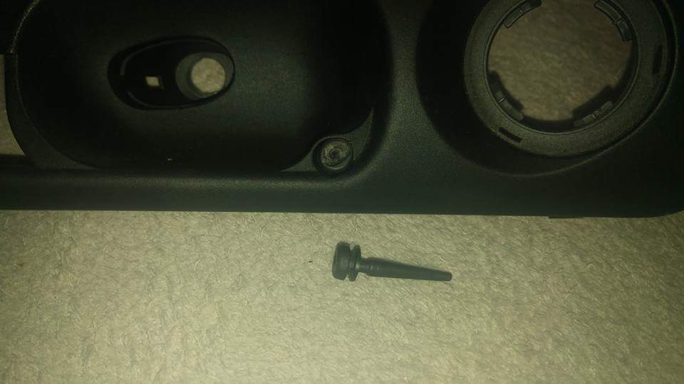

Fredlutt68 Posté(e) le 9 Mars 2016 Auteur Signaler Posté(e) le 9 Mars 2016 Maintenant que j'ai trouvé le bon compromis... Travaille a la chaîne Couche de RF81 pour tous le monde. Est ce quelqu'un peut me dire ou je peut trouvé des tampons d'amortissement de poignée ? Merci
