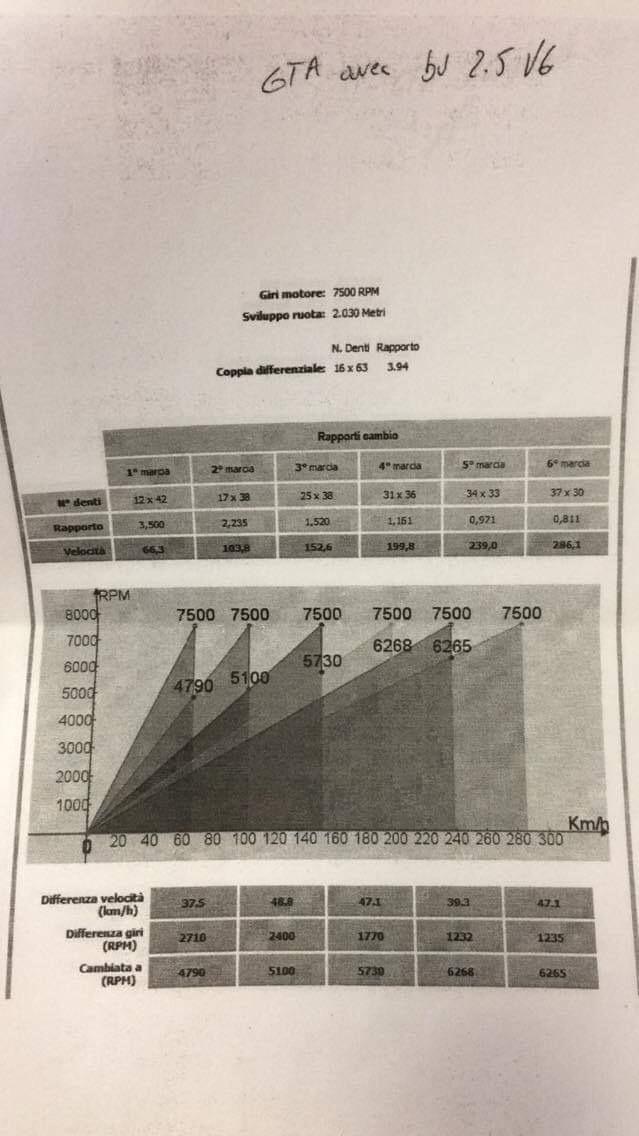

dimmouth Posté(e) le 29 Avril 2019 Auteur Signaler Posté(e) le 29 Avril 2019 Bonne nouvelle du matin, je viens de trouver une Boîte complète de 156 V6 2.5 refaite à neuf (moins de 15000 kms) pour 150 petits euros. Je n’ai pas hésité! Elle sera parfaite une fois le quaife monté dessus (avec en prime un pont plus court et une 6 qui tire également plus court)
Lodein Posté(e) le 29 Avril 2019 Signaler Posté(e) le 29 Avril 2019 Excellente nouvelle. Je trouve le prix vraiment cadeau Lodein
dimmouth Posté(e) le 29 Avril 2019 Auteur Signaler Posté(e) le 29 Avril 2019 carrement. Fondamentalement parlant j’en ai pas besoin. Mais j’ai le synchro de 3 qui accroche et quand tu vois que les mecs vendent les boîtes de 3.2 900€ sans savoir que la 2.5 est là même avec un pont plus court c’est abusé. J’étais prêt à acheter une 156 V6 pour pièce lol mais là franchement c’est cadeau. Le mec m’envoie les factures de réfection ajd.
dirty Posté(e) le 29 Avril 2019 Signaler Posté(e) le 29 Avril 2019 Une superbe affaire. En plus une boîte courte sur ton moulin, tu vas exploser les chronos. J'en avais une sur ma 205 gti, franchement ça cravachait sec, d'ailleurs impossible de pousser la 1ère sans arracher le bitume lol. D'un autre côté tu vas vite te retrouver en vitesse maximum mais pas à 250 mais plutôt 220,230 et encore.

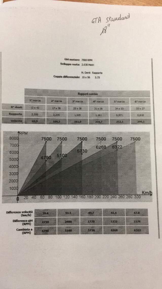

dimmouth Posté(e) le 29 Avril 2019 Auteur Signaler Posté(e) le 29 Avril 2019 (modifié) Y a pas des masses non plus. Mais 20 kil d’écart à fond de 4. 199 avec la 2.5 contre 219 avec la boîte originale 3.2. La 6 est légèrement Plus longue en fait, pour réduire la consommation. Du coup à fond de six, il n’y a plus que 14 km heures d’écart. Modifié le 29 Avril 2019 par dimmouth
vdue Posté(e) le 29 Avril 2019 Signaler Posté(e) le 29 Avril 2019 Bien sûr que c'était un bon tuyau que de passer en boite 2,5! Cela dit, je ne voyait pas ça autant raccourci sur les intermédiaires.
dimmouth Posté(e) le 29 Avril 2019 Auteur Signaler Posté(e) le 29 Avril 2019 Voici les fiches messieurs. Pont 3.94 au lieu de 3.73 OEM

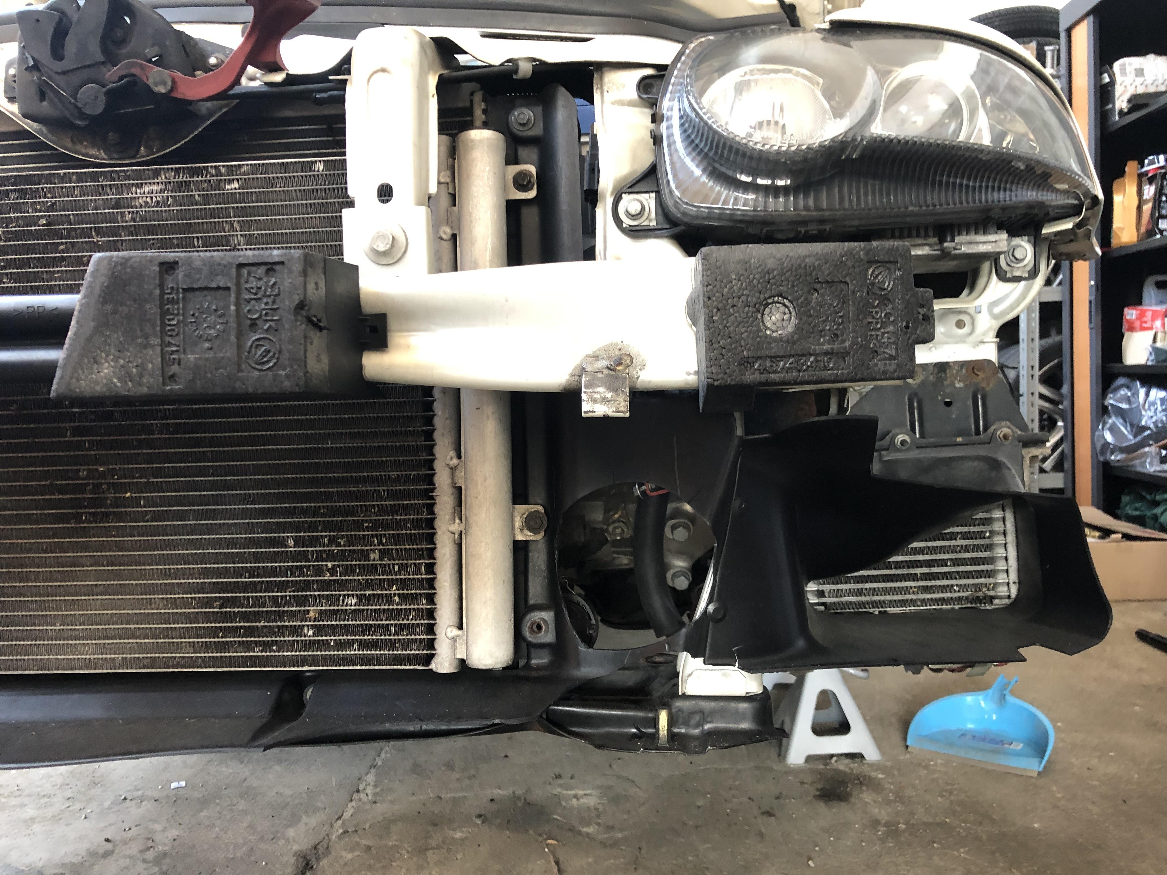

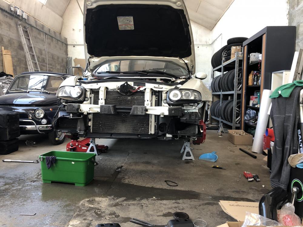

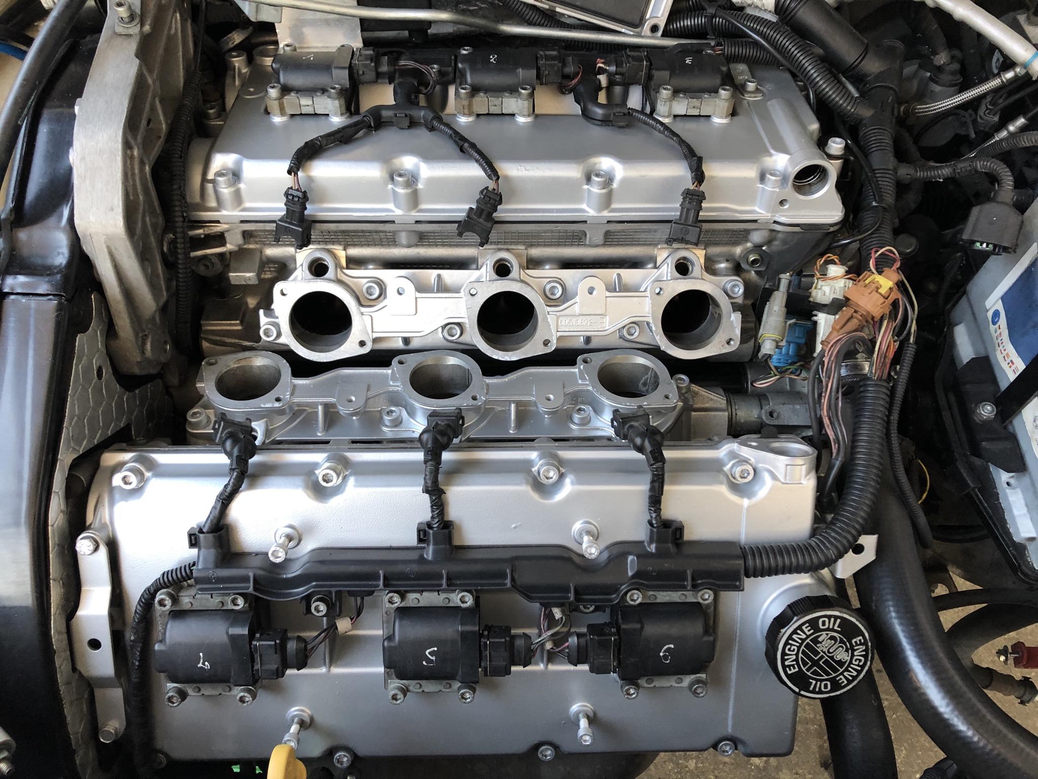

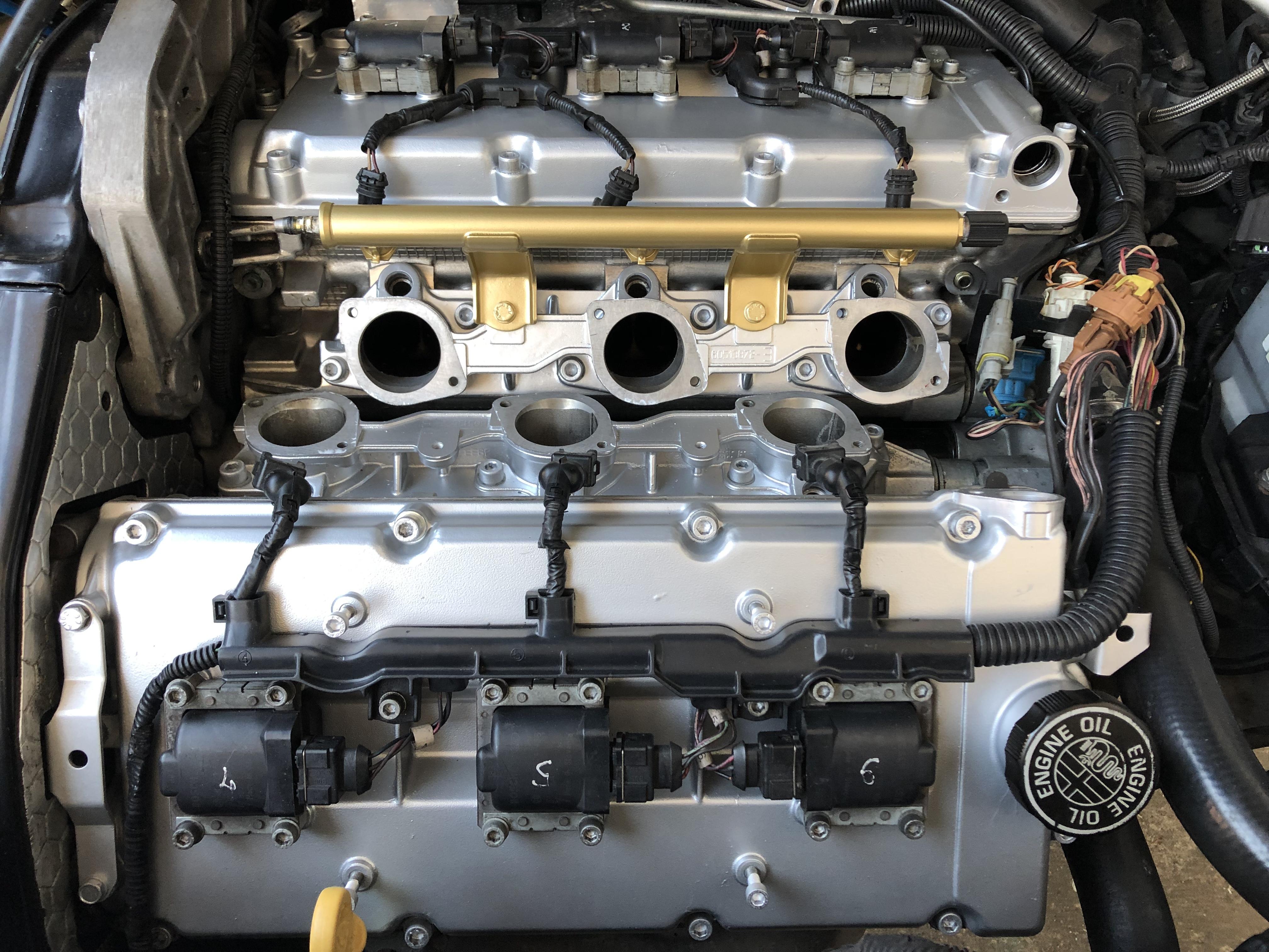

dimmouth Posté(e) le 1 Mai 2019 Auteur Signaler Posté(e) le 1 Mai 2019 Du nettoyage aujourd’hui et démontage du protège carter, passage de roues, pc. Je vais tout nettoyer, refaire une beauté au support batterie, support des deux ventilateurs bref encore du taf. J’ai fait un semblant de montage à blanc, suis assez content de l’esthétique et du travail effectué. J’ai commencé à taffer sur l’admission, le passage en 100 va pas se faire tout seul, y a encore un peu de boulot et de cassage de cerveau! 🤪
