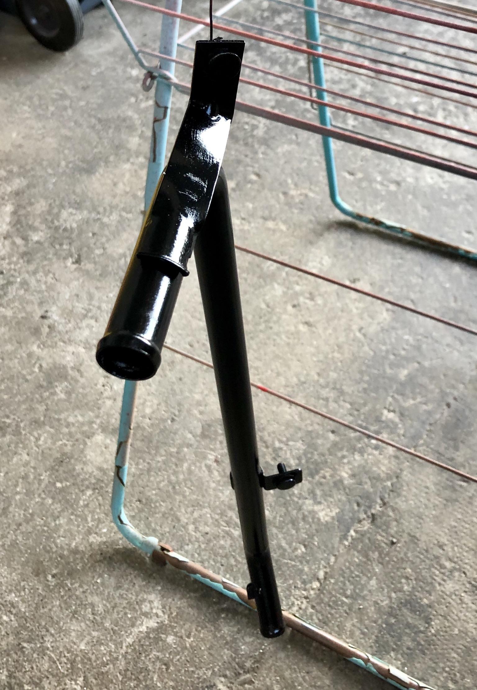

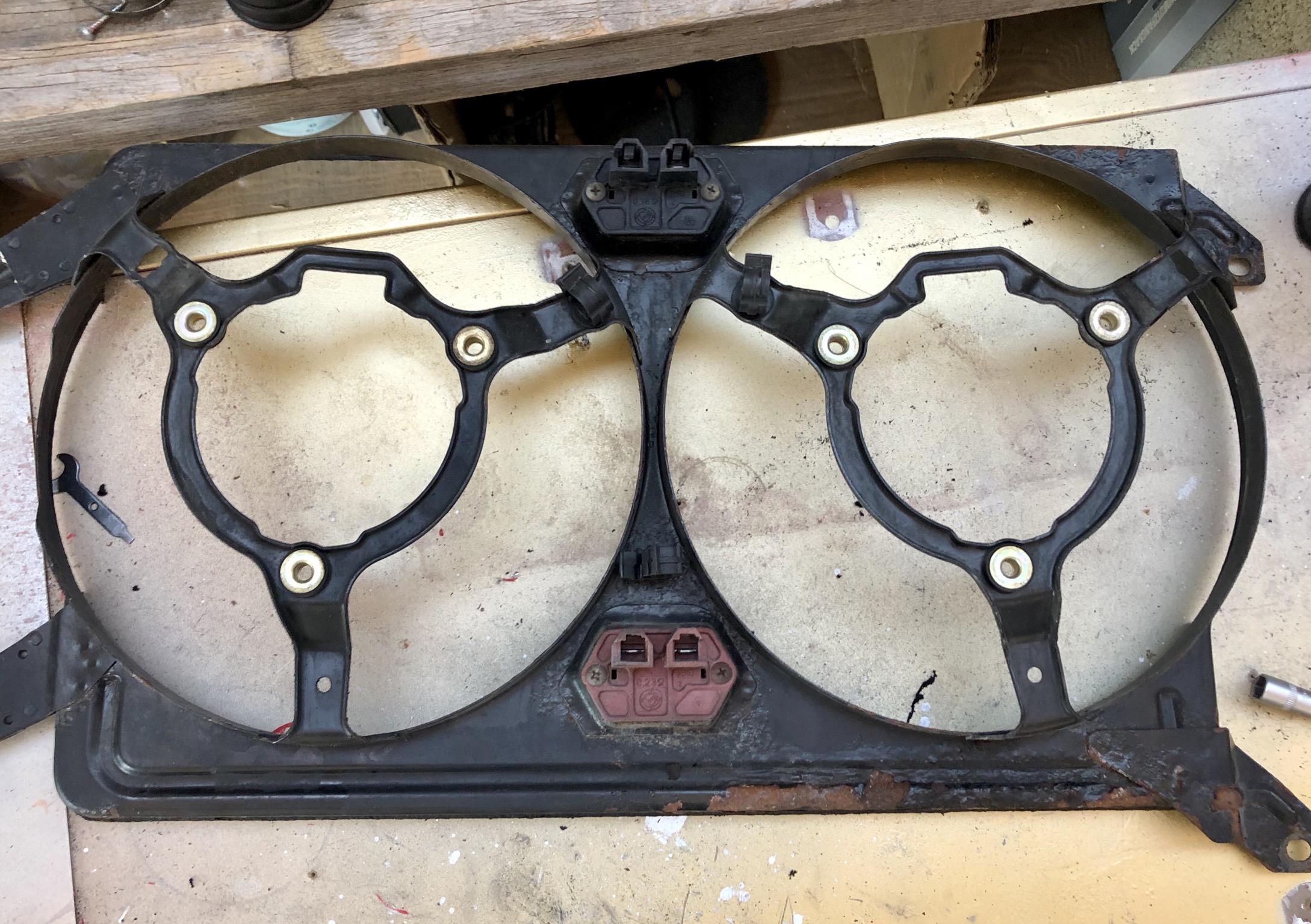

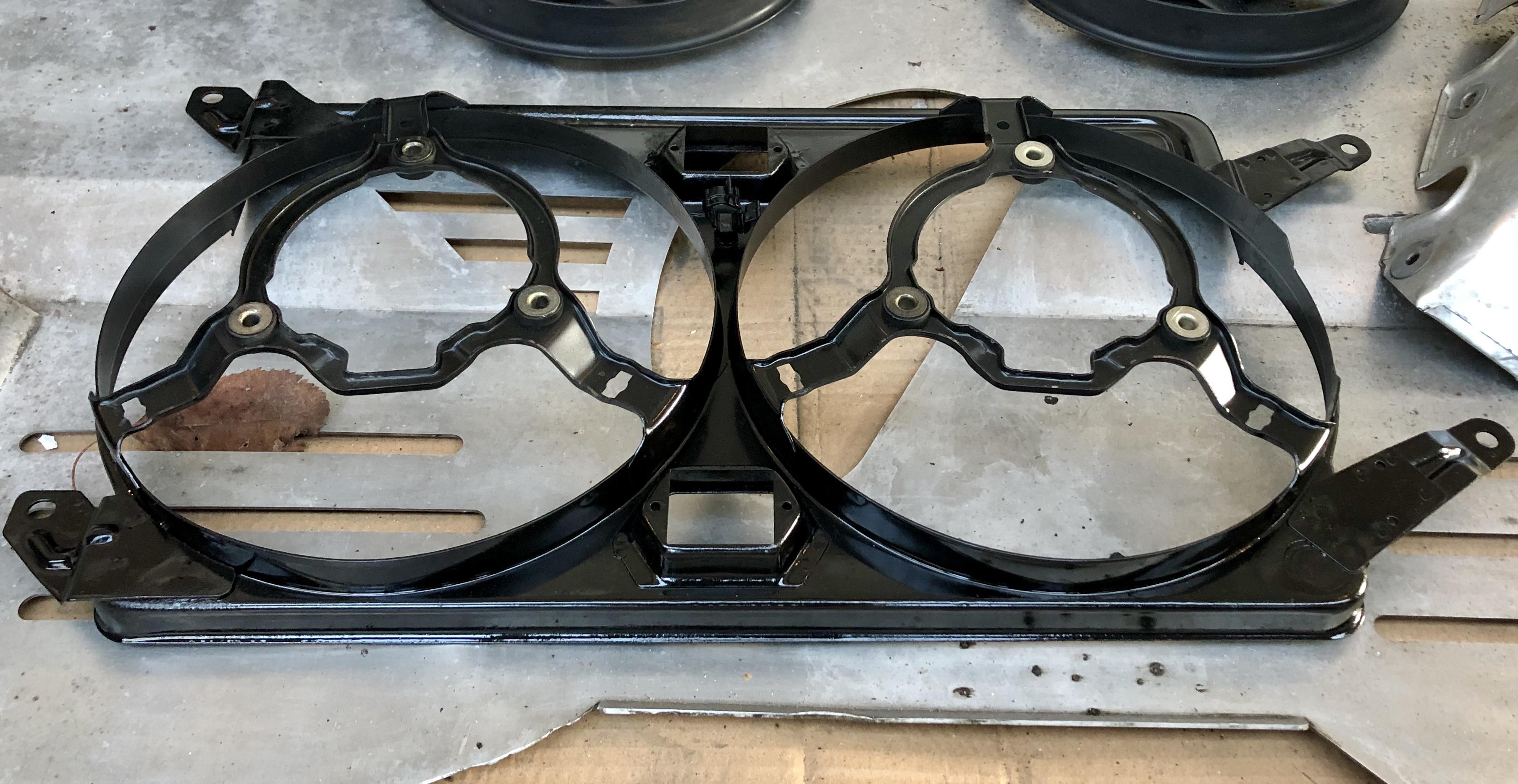

dimmouth Posté(e) le 13 Mai 2019 Auteur Signaler Posté(e) le 13 Mai 2019 Après un we off, j’ai trouvé 2h hier en fin de journée pour donner le dernier coup de jeune au support de radiateur et au tuyau qui fait le raccord entre le bas du vase d'expansion et la partie basse du radiateur. Y pas à dire le support de radiateur avait vraiment morflé... encore une bonne couche de peinture epoxy et le résultat sera pas mal. J’ai fait un pti collage photo pour se rendre compte du travail... ça se passe de commentaires!

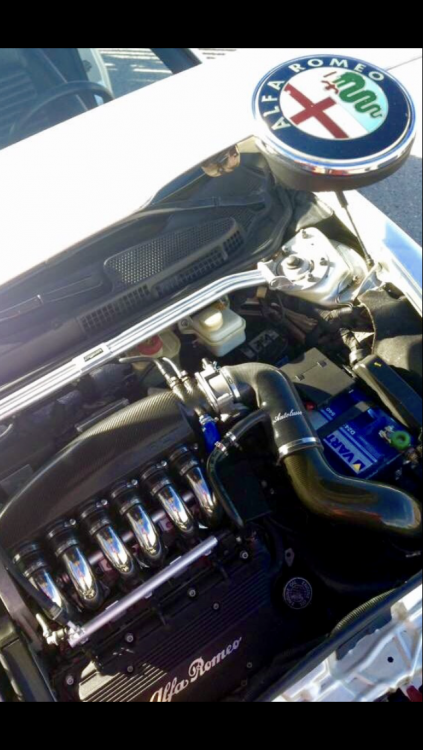

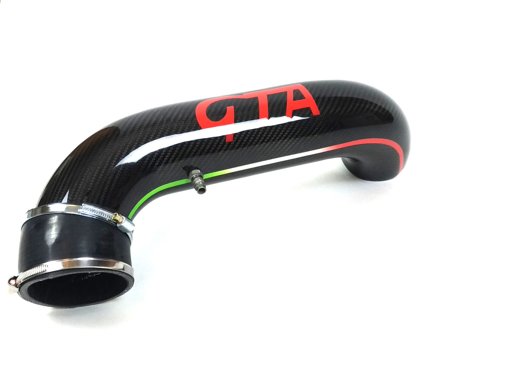

dimmouth Posté(e) le 13 Mai 2019 Auteur Signaler Posté(e) le 13 Mai 2019 Lequel? Celui ci? ou celui ci en kevlar?
dimmouth Posté(e) le 13 Mai 2019 Auteur Signaler Posté(e) le 13 Mai 2019 Et c’est combien du coup? le kevlar c’était un autodelta il faisait 78 de diamètre de mémoire. Le carbone a 45 degré j’ai pris chez silicone hoses, il fait 89 de diamètre interne.
dimmouth Posté(e) le 13 Mai 2019 Auteur Signaler Posté(e) le 13 Mai 2019 (modifié) il y a 26 minutes, GTA 3.7 a dit : Il faisait des kevlar chez Autodelta ? J'ai acheté le mien en carbone chez Autodelta et il fait 92. 92?? La section du support de débitmètre ne les fait pas, comment c'est possible? ça a été changé? Le seul connu qui soit fait pour le TBF430 c'est celui de paracarbon, et il est beeeeaaaauuuu! Il fait 90 de diamètre. Modifié le 13 Mai 2019 par dimmouth
dimmouth Posté(e) le 13 Mai 2019 Auteur Signaler Posté(e) le 13 Mai 2019 (modifié) Vla le diamètre de sortie du support de débitmètre, ext 85, int 79, a peine. Moi suis passé à quasi 100 ext pour basculer en 90 derrière. Modifié le 13 Mai 2019 par dimmouth
dimmouth Posté(e) le 13 Mai 2019 Auteur Signaler Posté(e) le 13 Mai 2019 (modifié) Au passage la durite HPR est plus grosse coté TB que côté admi. Le TB fait 88 ext. Tu es sur que c’est pas 82 ext? Modifié le 13 Mai 2019 par dimmouth
