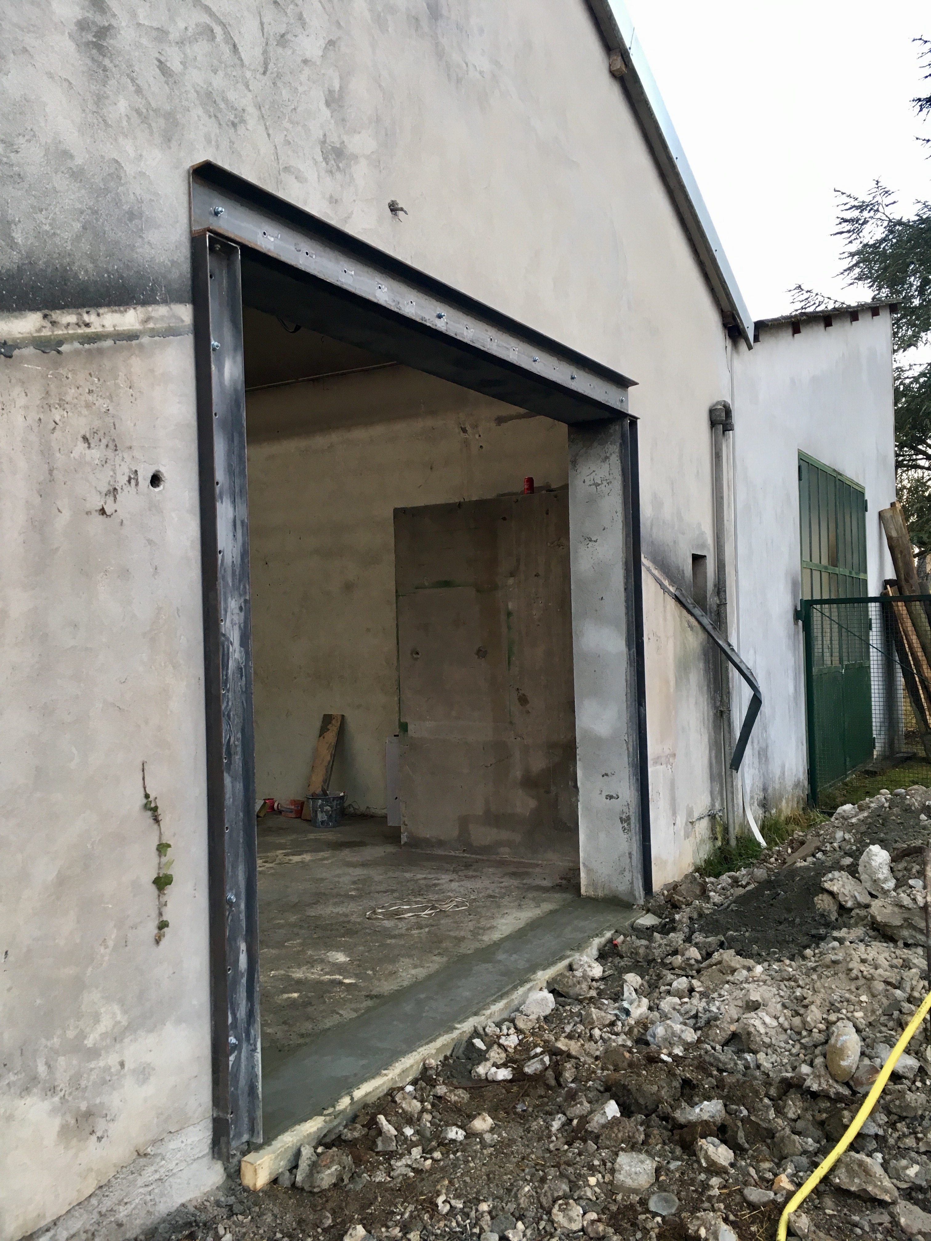

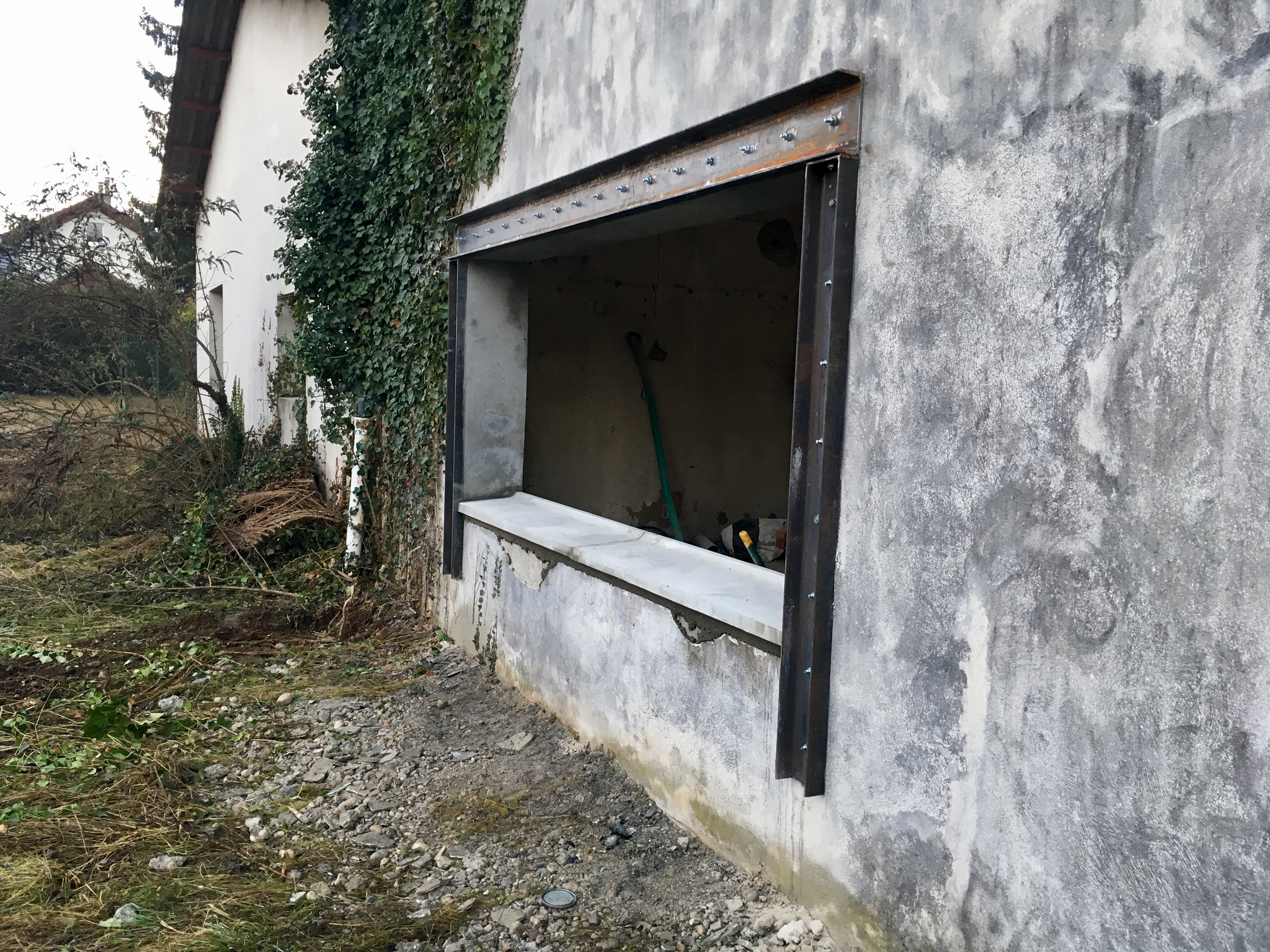

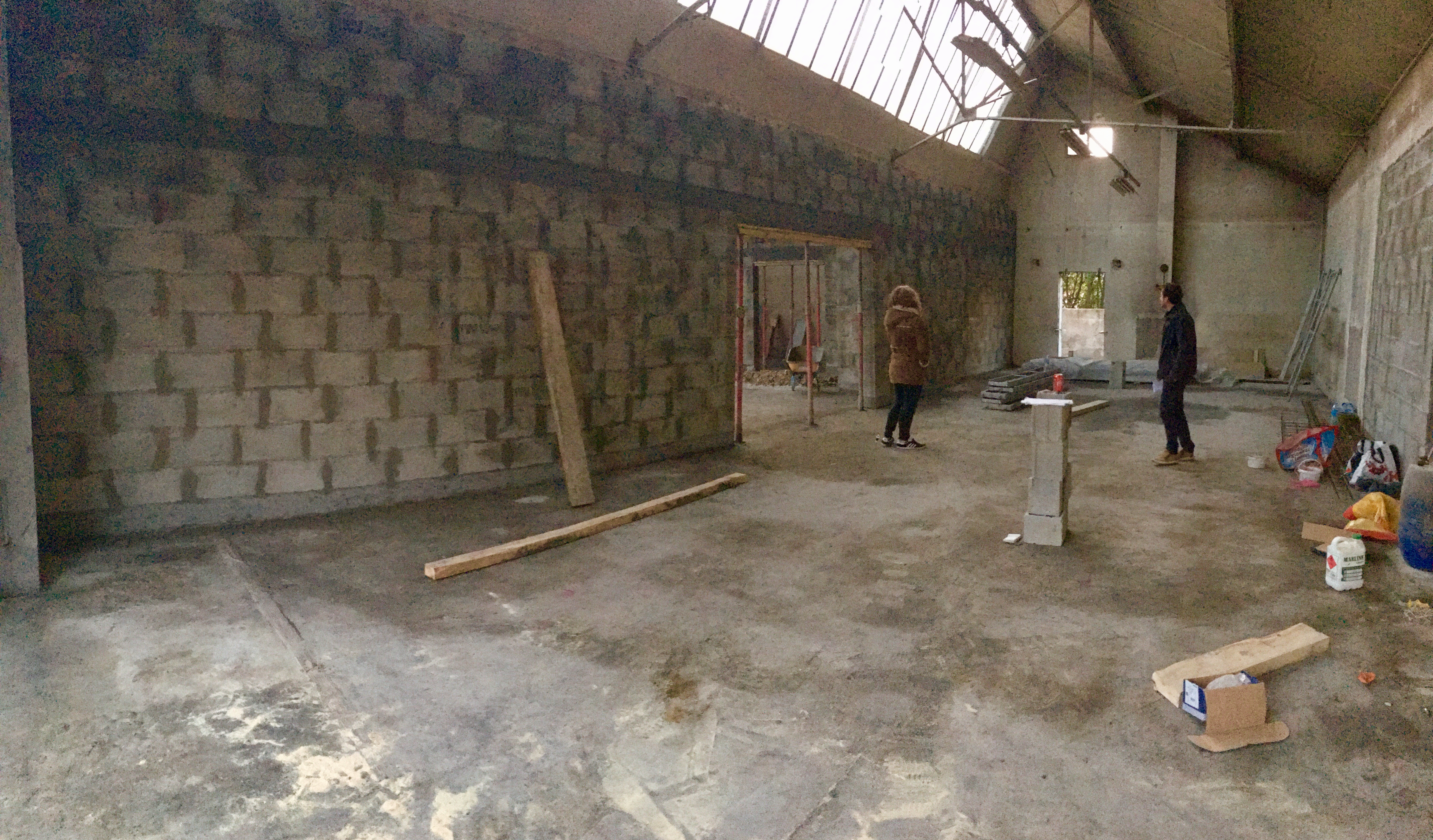

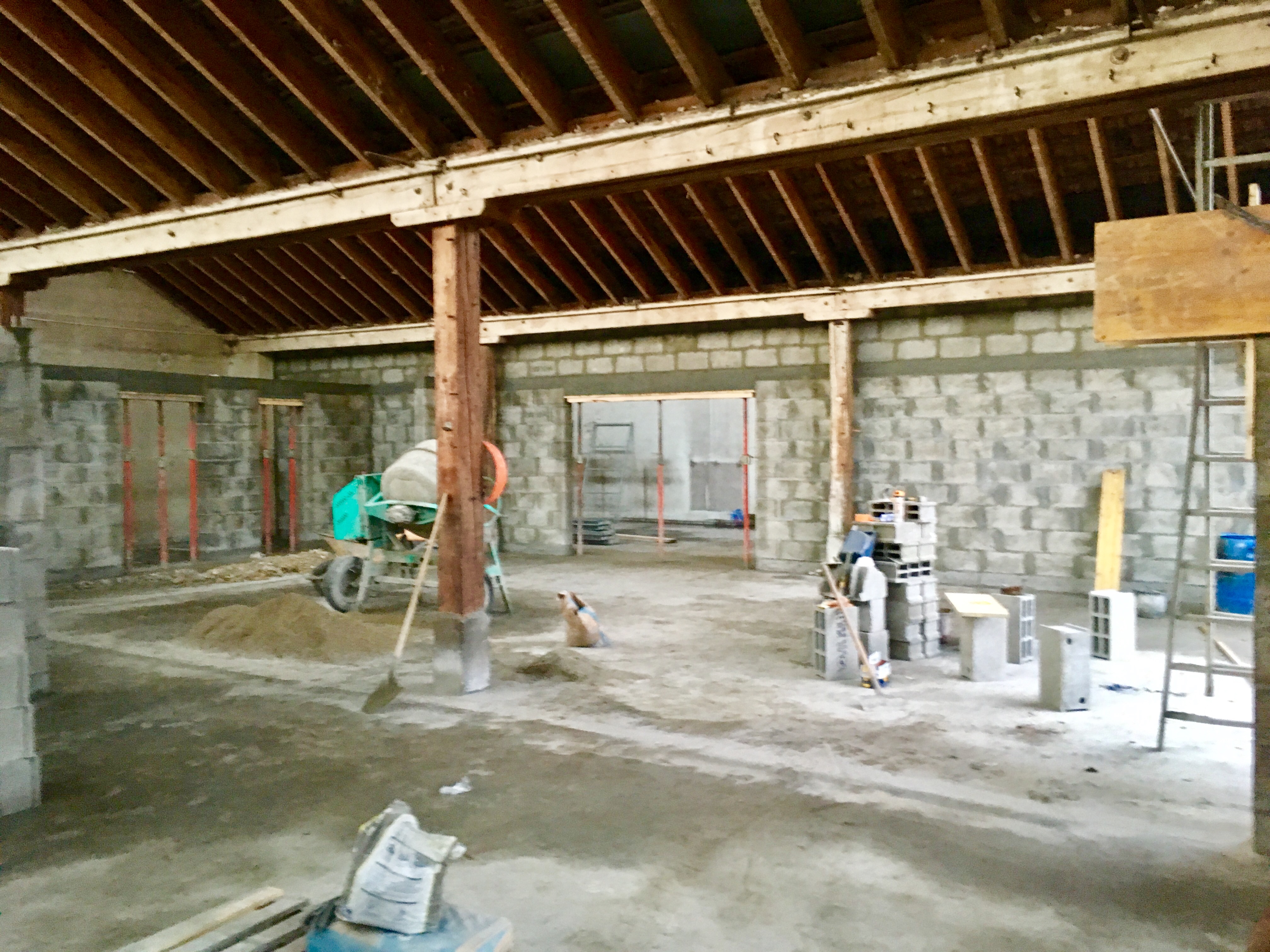

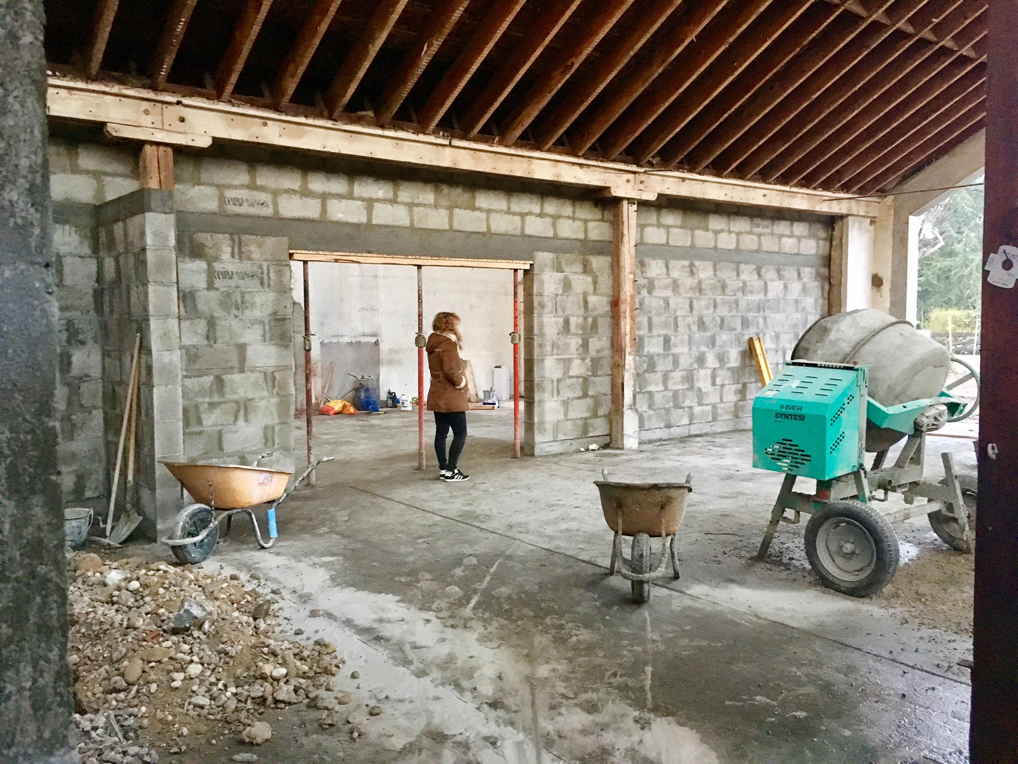

sinon non reunion de chantier de ce matin! RAS on est dans les temps! Mon garage est juste parfait! Et ma future verrière un poil petite à mon goût mais pour des questions de vol Et assurances je pense qu'elle est suffisante! (Photo 5 ou Madame fait la pause). Vous en pensez quoi? J'aurai bien fait un mètre de plus en fait pour que l'on voit la voiture entièrement... elle fait 3 m aujourd'hui.
Photos :
1- vu depuis le salon
2- vu depuis le salon vers l'arrière
3- vu depuis le dressing vers la deuxième chambre. Il y'aura les cloisons placo style ici. (La 4 est le miroir de celle ci)
6- vu depuis l'entrée du garage
7- vu panoramique depuis le patio vers l'intérieur
8 Et 9 reprise de sous œuvre fenêtre panoramique salon Et porte de garage (petite porte! 3 mètre de large par 2.65 de haut!)
je sais pas si t'en a déjà parlé ou pas, mais comment tu fait pour l'isolation du toit?
Laine de verre 300 mm. pourquoi? (Et verrière double vitrage calorifuge)
le chauffage c'est chauffage au sol (rafraîchissant l'été) avec une double pompe à chaleur.

Magnifique..
3m ce sera suffisant. Quand tu te colleras le museau au carreau, tu la verras bien assez!
C'est un chouette ensemble qui est en train de prendre forme. Bon, perso je suis allergique aux parpaings béton et à la laine de verre donc je ne suis pas jaloux.

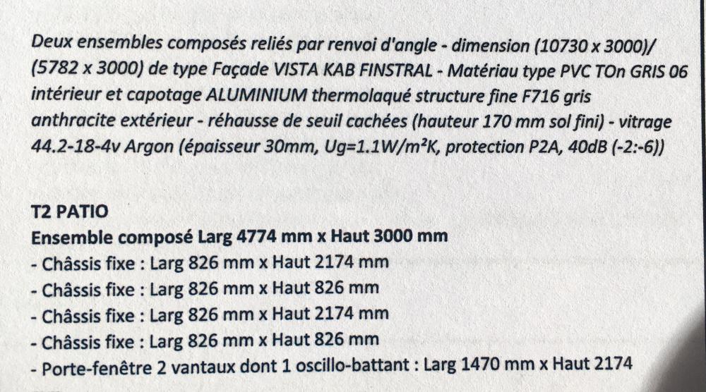

Sérieusement, tu connais la résistance des morceaux de la baie vitrée (la grande)?

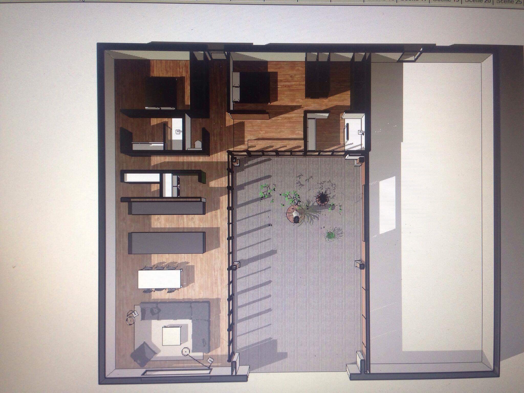

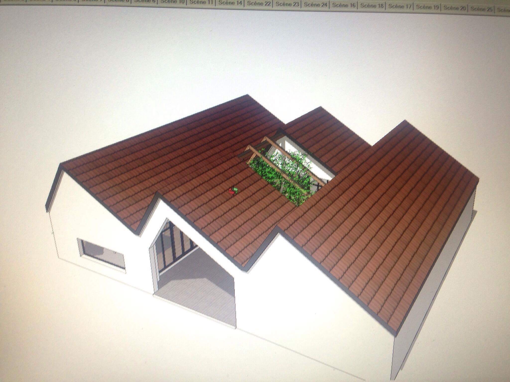

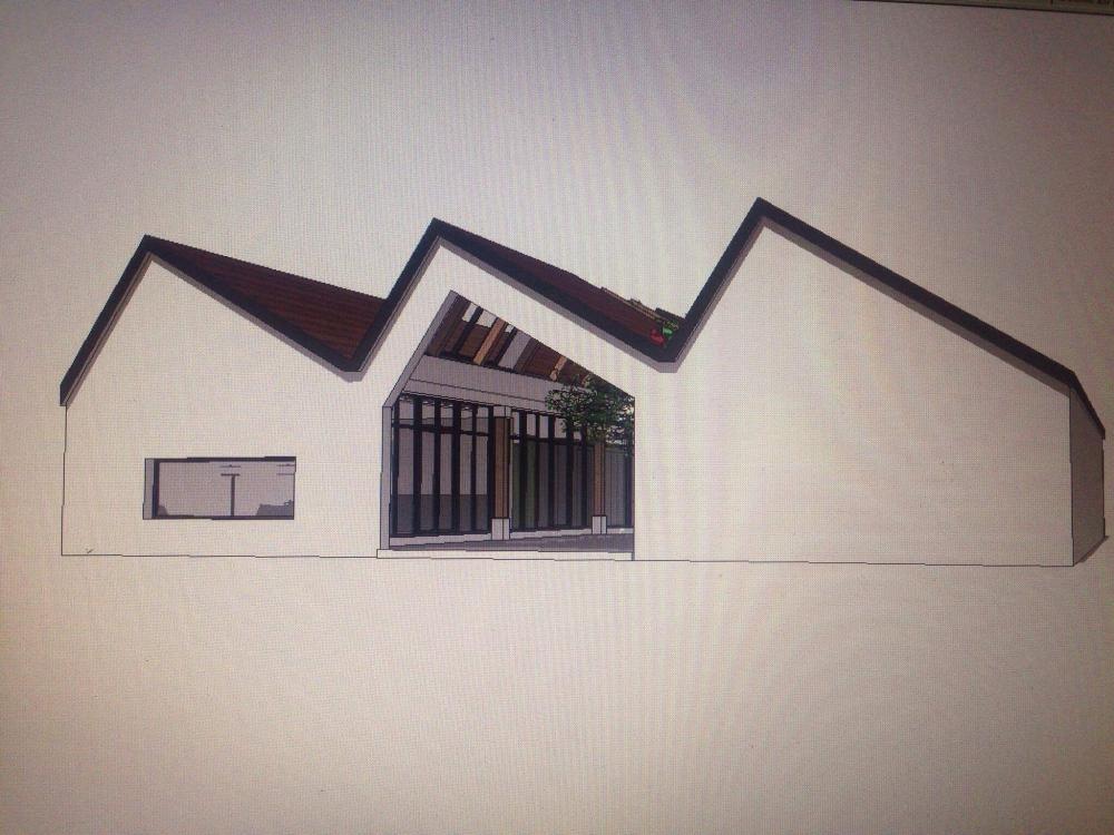

La moitié non! Mais ça pique un peu! Je vous remets des esquisses du projet pour que vous ayez une idée du projet fini. (Sachant que l'aménagement intérieur n'est pas celui ci mais l'idée générale est la, avec la fameuse verrière de 17m LOL (11+6) c'est celle qui détermine le patio)
@Commandatore je te mets le descriptif de mes fenêtres, moi j'y connais rien! Mais je sais que c'est de la très bonne cam.

Joli projet!
Sketchup c'est la vie ^^
Tu mets des portes à galandages partout ou tu ne mets rien?
Moi j'en ai mis partout, on gagne une sacré place!
Par contre l'OSB comme parement sur ta cloison du garage t'en es sûr?
J'ai fais mon plan de travail provisoire comme ça, je trouve qu'on s'en lasse vite...
Modifié par sapeurad
@sapeurad C'est la maquette des archis :-)

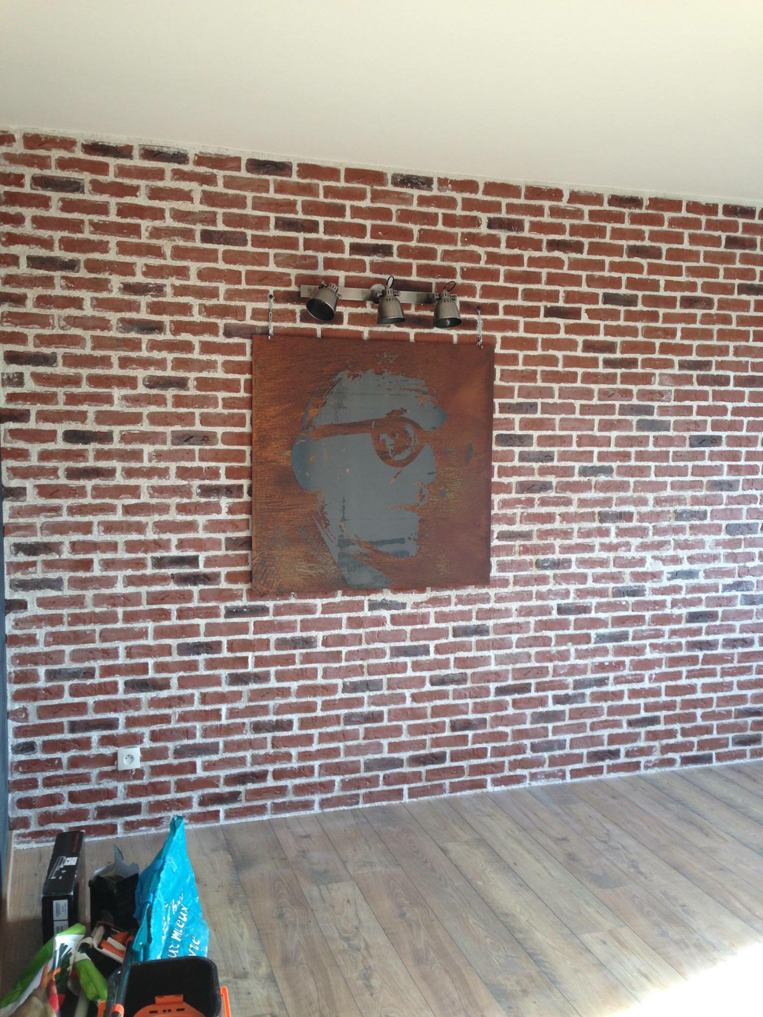

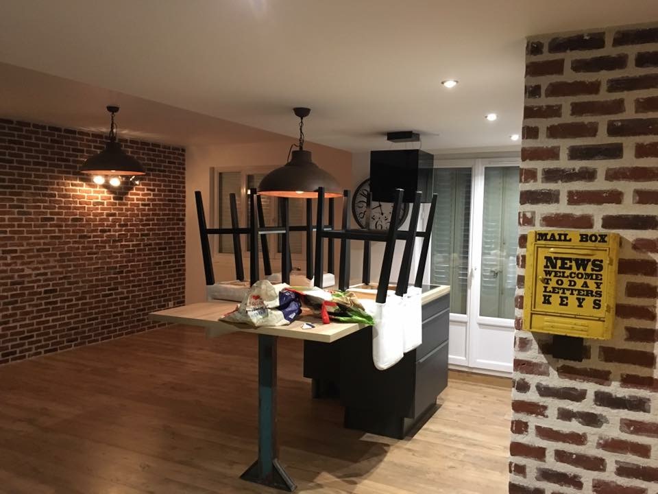

a dire vrai, l'OSB je n'en voulais pas, c'était une solution pas cher car on avait pas le budget. D'ailleurs tu peux remarquer que la porte de garage n'était pas en façade non plus... entre temps les taux on baissé, on a rajouté un peu  de notre poche et le mur est donc en aglo comme tu peux le voir. S'il nous reste de l'argent je vais faire un parement brique comme j'avais fait dans mon appart. (Cf photo)
pour les portes on en aura qu'une en applique, les autres seront des ouvrants classiques :)

sympa ce parement brique  :wub:
ce serait bien que tu le fasses en fait ... si tu n'arrives pas à joindre les deux bouts, tu peux toujours me revendre ta GTA, hein ... :aro_mdr:
