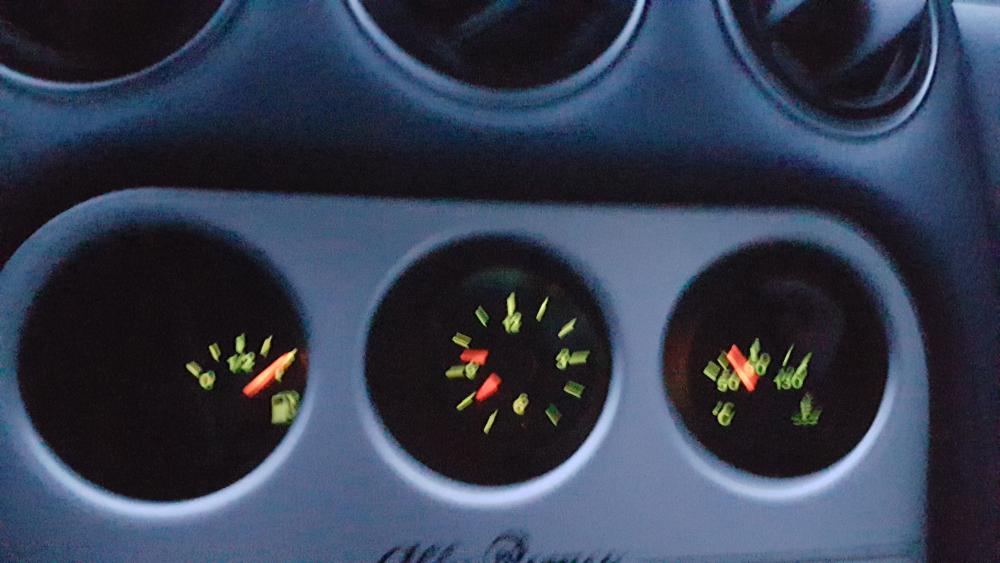

Petite photo pour montrer ma température moteur à régime stabilisé sur la 4 voies. C'est la même chose pour vous autres possesseurs de V6?20180328_074843.thumb.jpg.5fd734be95bc5a096fe91cb5bac3f8a9.jpg
C'est flou mais prendre la photo à une main...
L'aiguille est légèrement au dessus du trait après 50. Je dirai autour de 70°...
Je ne suis pas à 90, si je roule tranquille à 90-110, mais je suis quand même plus haut que cela, je dirais autour de 80°c ..
Elle se stabilise à 90°c en ville (ou elle fout très rarement les roues), ou lorsque j'attaque, comme sur les 30 derniers kilométres de mon retour du trip du Mans dimanche dernier ... après avoir fait le plein, où il ne me restait que 3L ....

Comme dit plus haut, ça devrait être vissé sur 90 + ou - 5.

Pour moi c'est un calorstat à changer  ;)
Moi la GTA est vissée à 90 degré également, y compris Circuit. Quelques fois c’est monté plus haut et on a coupé direct l’effort. (Autour de 100) Tu as peut être un soucis de Calorstat !?

Ma GTA montait régulièrement au dessus de 90 et régulait très souvent par la mise en route de la deuxième vitesse du ventilo. En résumé, au mano, ça passait son temps à osciller entre 90 et 98.
Le V6 chauffe vite et bien, donc clairement, une telle température, c'est quasi à coup sur un calorstat.
ca me pose pas plus de problème que ca de voir ton aiguille a 75°, elle n'est pas non plus rivé sur les 50.
j ai changé mon calorstat sur la gta, je suis exactement comme ton gtv, alors que juste avant de le changer l'aiguille restait sur le 50.
et quand bouchon, ca grimpe à + de 90 avant que le ventilo se déclenche.
Carlostat à changer. On va tous donner notre avis, moi la GTA elle est toujours à 90,ça oscille très peu voir pas du tout. Les ventilo se mettent en route quand je suis en ville disons, en roulant jamais.
Comme vous tous, les ventilos ne se déclenchent que lorsque je suis dans les bouchons, ou à faible vitesse en ville..
Je ferai attention ce weekend à la température quand je roulerai sur petites routes. Mais sur voir express ça reste dans ces environs de t°.
Du coup, j'en suis aux mêmes observations que @martial_711..

On a déjà eu maintes et maintes fois cette discussion, et je le dis à chaque fois, la température normale de fonctionnement d'un moteur se trouve vers 85-90°.
Si ça n'est pas le cas, c'est qu'il y a un problème.
L'origine du problème peut être
- le calorstat
- le radiateur
- le liquide
- la sonde de température
- le mano de lecture.
Après, comme l'explique Martial, on peut avoir un fonctionnement moteur normal avec un dysfonctionnement de l'affichage, si tant est qu'on le sache et qu'on vérifie, d'une part les seuils de température froide, chaude et trop chaude et d'autre part le déclenchement des ventilateurs aux seuils repérés.
