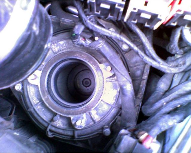

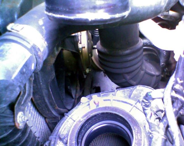

Malfa Posté(e) le 26 Juin 2016 Signaler Posté(e) le 26 Juin 2016 Bon c'est une photo prise d'une 159, mais ça ne devrait pas différer tant que ça sur ta voiture. Généralement situé après la boite à air.
Antinomique-159 Posté(e) le 26 Juin 2016 Signaler Posté(e) le 26 Juin 2016 Le débitmètre est situé à droite, plus difficile à demonter que sur la 159. Une fois demonter il faut soit le nettoyer avec du diélectrique où un nettoyant frien soit changer le capteur s'il est déffectueux.
