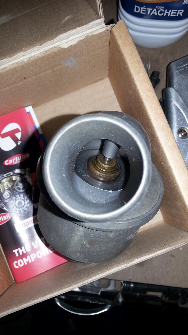

dirty Posté(e) le 17 Janvier 2017 Signaler Posté(e) le 17 Janvier 2017 (modifié) Non pas particulièrement,apres certains dirons le contraire.Je mets la photos du carlostat que j'ai changer récemment sur ma 155,l'ancien date de 2009 et est comme neuf .J'utilise toujours du LDR de grande distribution - 25 jaune et j'ai jamais eu de soucis. Dans la GTA c'est le même. Je précise que je ne l'ai pas nettoyé. Modifié le 17 Janvier 2017 par dirty

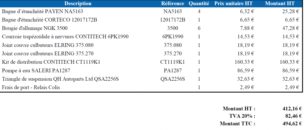

marv Posté(e) le 23 Janvier 2017 Auteur Signaler Posté(e) le 23 Janvier 2017 Bonjour à tous, j'ai effectué ma distribution ce WE avec une personne connaissant le V6 par coeur (et conseillé par des membres du forum). On en fait une montagne et finalement en ayant une bonne base mécanique, en étant méticuleux, bien outillé et patient ça se fait très bien. Je voulais faire un tuto mais finalement je suis tombé ce matin sur ce tuto très bien fait et téléchargé librement sur le site Club Gtv 916. Je vous joint également la liste de mes pièces commandées pour la distribution (la qualité était au rendez-vous).[Ne pas faire attention au triangle qui est pour un autre véhicule] A savoir que les galets et les différents joints démontés étaient en excellent état. Il manque juste les joints de puits de bougies non fournis avec les joints de couvre culbuteur. Si vous avez des questions n'hésitez pas ;-) Tuto V6 3.2 Alfa Roméo
dirty Posté(e) le 23 Janvier 2017 Signaler Posté(e) le 23 Janvier 2017 J'ai aussi commandé pour faire ma distrib,et comme tu dis marv ce n'est pas compliqué,il suffit d'etre méthodique et d'avoir l'outillage nécessaire.Par contre j'ai pris le kit gates,et je n'est pas de frais de port lol. Le tuto c'est celui que j'ai et aussi posté sur le forum .
marv Posté(e) le 23 Janvier 2017 Auteur Signaler Posté(e) le 23 Janvier 2017 .Oui je me suis fait avoir. Oscaro font plein de fois des livraisons sans fdp ^^. Ok pour le tuto, je ne savais pas ^^. Si je l'avais vu j'aurais prévu de quoi refaire les gaines des bobines et injecteurs qui partent littéralement en poussière oO. Jrefait une ptite restauration de tout ça et des pipes d admission en février.
