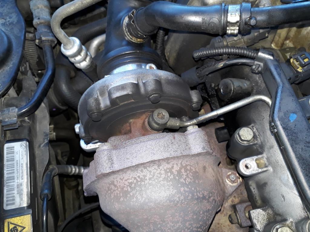

Vous constaterez ma grande réactivité : j'ai eu l'occasion de faire quelques photos tout à l'heure, dont une du turbo.
Je l'ai nettoyé il y a un mois et voici son état : suie sur le lobe air frais. RAS sur le lobe échappement. Pourquoi les deux lobes ne sont-ils pas noirs ?Est-ce dû à la chaleur du lobe échappement ?

salut j ai apparement cette suie sur mon turbo ,qu elle était le problème merci à toi

Salut,
Je n'ai pas creusé plus le sujet. La seule solution est de remplacer le turbo. Je me contente de ce fonctionnement depuis environ 120 000 km sans autre difficulté que des retours d'échappement lors des régénérations du FAP quand je roule à basse vitesse.

Je ne pense pas que cela vient du turbo
Mais plus a la connections entre le turbo et le dfp ,il doit y avoir un léger passage
Je vais regarder aujourd'hui
Merci pour ta réponse

nSalut à tous
Voilà pour vos fuite de suie se n est pas le turbo ,mais bien comme je le pensais
Fuite niveau raccord entre le turbo et catalyseur 😉
Donc c est pas le turbo !

Il y a 7 heures, Biigben a dit :
Salut,
Il s'agit donc uniquement de remplacer la bague de fixation ? Je vais tenter !
A plus
Écoute pour ma part ,je vais remplacer le joint métallique
En faite si ils ont bouger à l échappement ou style nettoyage du fdp ou catalyseur ,ils on lâchée la bague ... et quand tu démonte l ensemble ,tu dois remette le joint et la bague et après fixé le reste
J ai essayé de mettre une photo, mais le téléchargement de la toff bloque
Pour info mm soucis chez psa (peugeot ,citroen)
Maintenant ,il se peut que juste en remplaçant le colier de serrage cela peut réglé le souci..
Si tu aurais eu un problème de turbo vu le nombre de km que tu as parcouru ,ton turbo t aurait déjà laché 😉
