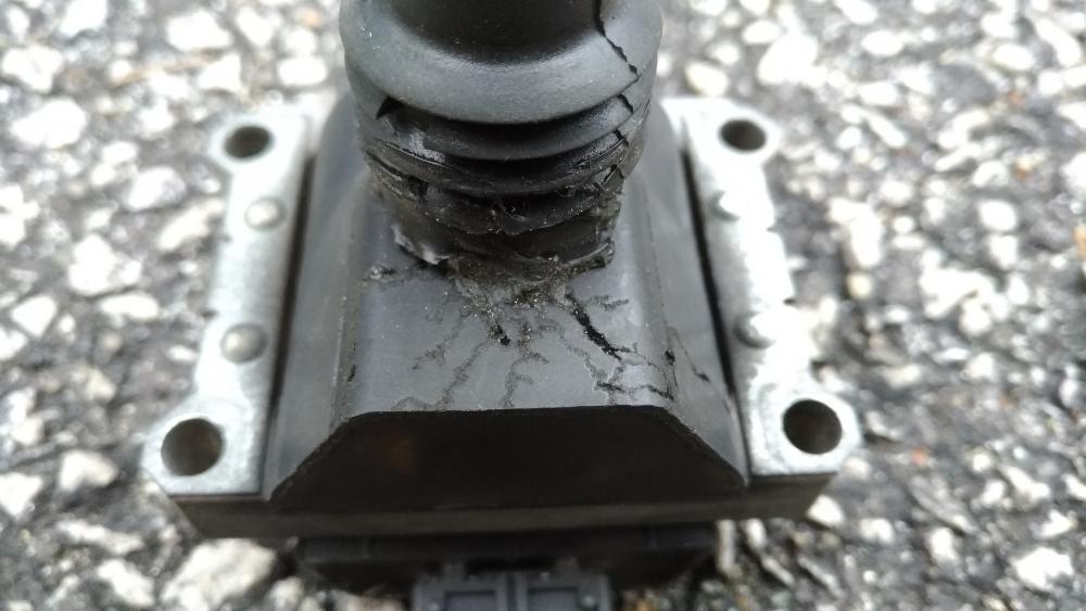

Piston42 Posté(e) le 15 Avril 2018 Auteur Signaler Posté(e) le 15 Avril 2018 Cette semaine, changement d'une bobine sur le banc avant. En effet, depuis que j'ai la 156, quand il fait humide et que le moteur n'a pas tourné depuis plusieurs jours, le voyant moteur s'allumait avec un message sur l'ODB, puis s'éteignait au bout d'une bonne minute. En passant un coup de MES, c'est un défaut de ratés d'allumage sur cylindre 6 qui ressort. Ca correspond tout pile au cylindre où la bobine a une sale tronche. Du coup, commande d'une bobine Bosch neuve comme à l'origine : Et voilà la tronche de l'ancienne bobine. J'avais déjà enlevé pas mal de mastic colle sur la photo, mais en grattant mieux, il y a même un trou dans le doigt de la bobine. A voir si le défaut revient, mais j'espère bien que non !
dirty Posté(e) le 15 Avril 2018 Signaler Posté(e) le 15 Avril 2018 En effet, vu l'état je pense que ton problème est résolu. Les autres bobines sont en bonne état ?

Piston42 Posté(e) le 22 Avril 2018 Auteur Signaler Posté(e) le 22 Avril 2018 (modifié) Le 15/04/2018 à 13:48, dirty a dit : En effet, vu l'état je pense que ton problème est résolu. Les autres bobines sont en bonne état ? Oui, ça semble être résolu pour le moment, le défaut n'est pas revenu. Les autres bobines sont en parfait état. Par contre, j'ai toujours quelques ratés de temps en temps au ralenti une fois le moteur bien chaud, je ne sais pas trop de quoi ça peut venir, en sachant que les bougies ont 30000km maxi, débitmètre neuf, etc... Le 20/04/2018 à 07:53, Schtroumf bleu a dit : Salut Piston 42 Je suis en train de changer l'embrayage et de monter l'autobloc Quaife. Ma boite à vitesses part chez un specialiste lundi pour revision et c'est lui qui intègrera le Quaife. Je t'appelerai, je pense mardi pour t'acheter une cale. Merci Schtroumf bleu OK pas de soucis, tu me diras. Le 20/04/2018 à 21:32, tof69 a dit : tiens moi aussi le voyant avarie controle moteur s'est allumé hier en roulant , mais il n'et pas partie , j'ai sentis de tres legeres ratées a bas regimes et au ralenti il faut un je fasse un diag pour voir si c'est pas une bobine ! J'espère que ce n'est qu'une bobine qui déconne. Bon, il faut dire que sur ces bons vieux atmo, il n'y a pas 50 pannes possibles, vu le peu de capteurs sur le moteur. Je ne sais pas trop si les bobines sur ce moteur sont connues pour être défaillantes, mais chez VAG à cette époque là, les bobines Bosch lâchaient très régulièrement... Sinon, vendredi, mon lève-vitre arrière droit a lâché. J'ai descendu la vitre lorsque d'un coup, un gros clac s'est fait entendre avec un bout de pièce qui tombe dans la portière. La vitre remonte toujours, mais elle se bloque arrivée à mi-hauteur, il faut la redescendre un peu pour qu'elle puisse ensuite remonter complètement. J'ai dégarni la portière, et c'est le clips qui tient la vitre qui a lâché. En fait, lorsque la vitre arrive en butée basse, le clips se met de travers et sort du rail, donc lorsque je remonte la vitre, ça finit par forcer. Le fait de redescendre un peu permet au clips de revenir dans le rail. J'ai réussi à trouver, difficilement, ce clips seul sur internet, mais je ne sais pas si la qualité est au RDV. Quelqu'un a-t-il déjà essayé cette réparation ? Car c'est c*n de changer un lève vitre complet qui fonctionne nickel, juste à cause d'un clips en plastique cassé... En attendant, j'ai réparé ce clips à l'aide d'une vis, ça tient, mais pour combien de temps... Modifié le 22 Avril 2018 par Piston42
