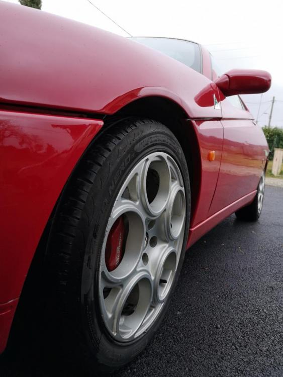

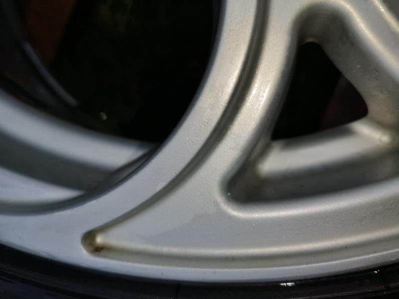

no.one Posté(e) le 1 Mars 2019 Auteur Signaler Posté(e) le 1 Mars 2019 Allé, malgré le froid, il faut que je m'occupe un peu du gtv aujourd'hui, faire quelque chose de sympa pour retrouver un peu "d'amour" pour cette caisse qui me coûte un peu cher du km en ce moment.... Alors malgré le retour du froid et de la pluie, aujourd'hui c'est atelier jantes !! Faites une par une, démontées pour bien avoir accès partout, ça prend pas beaucoup de temps et on en gagne pas mal au nettoyage... J'ai pas utilisé de grands produits, j'ai pas osé des trucs trop agressifs par peur d'abîmer, y a déjà des traces pas top sur certaines.... Place aux photos, c'est pas ultra spectaculaire car elles ont été lavés au dernier lavage de la voiture mais quand même, j'ai réussi à bien les reprendre Avant Après Par contre j'ai pleins de petits points de goudron que je n'ai pas réussi à faire partir, j'ai essayé avec un produit spécial de chez g27, avec de l'essence F... Rien à faire, même en grattant avec l'ongle pour décoller, rien ne viens, j'ai pas osé utiliser de trucs abrasifs pour frotter... Des idées pour virer ça ? Et puis enfin j'ai des zones (surtout sur une jante) ou on dirais qu'un vernis de fait la malle... Moi qui pensait que les jantes alu étaient "brut".... Allez ça fait longtemps qu'on l'a pas vu entier ici, le voilà sale, mais avec des jantes propres !! 😁
