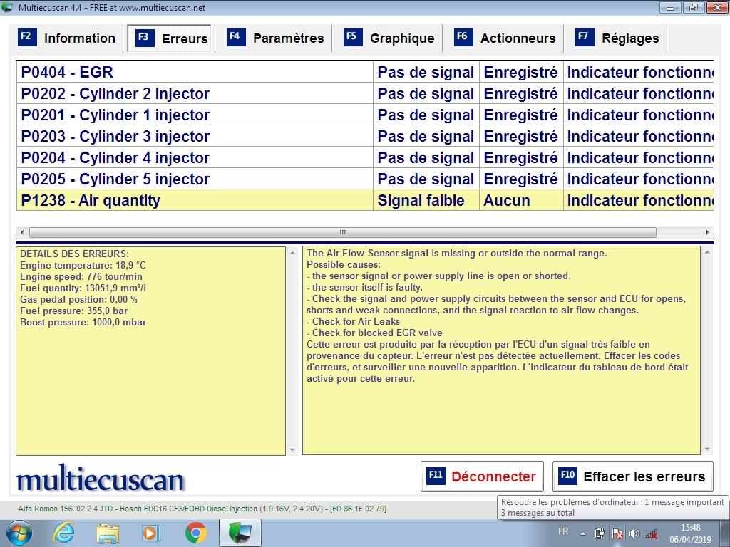

J'ai connecté mon pc dessus, j'ai ça comme message d'erreurs :  la p0404 c'est la vanne EGr, la P1238 semble etre la vanne EGR aussi d'aprés ce que j'ai trouvé sur le net. Par contre les 5 injecteurs en erreur , pourquoi ????

Les codes erreurs des injecteurs viennent certainement de tes essais, efface tous les codes va rouler avec et refais une lecture des codes
ok merci, quand je les ai débranchés un par un surement, j'aurais du y penser...

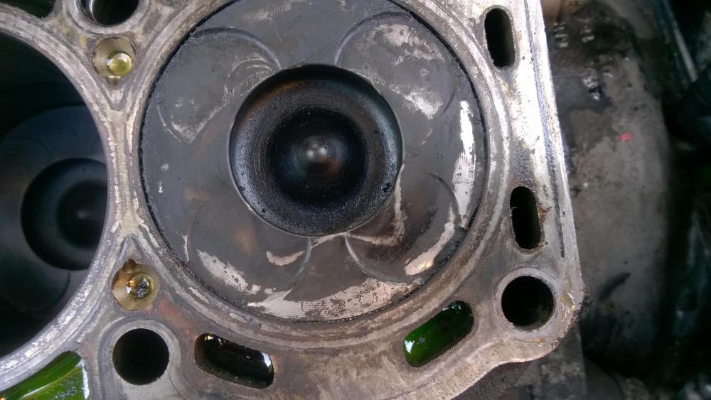

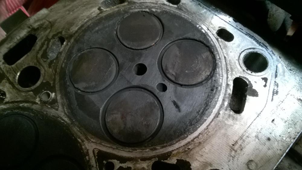

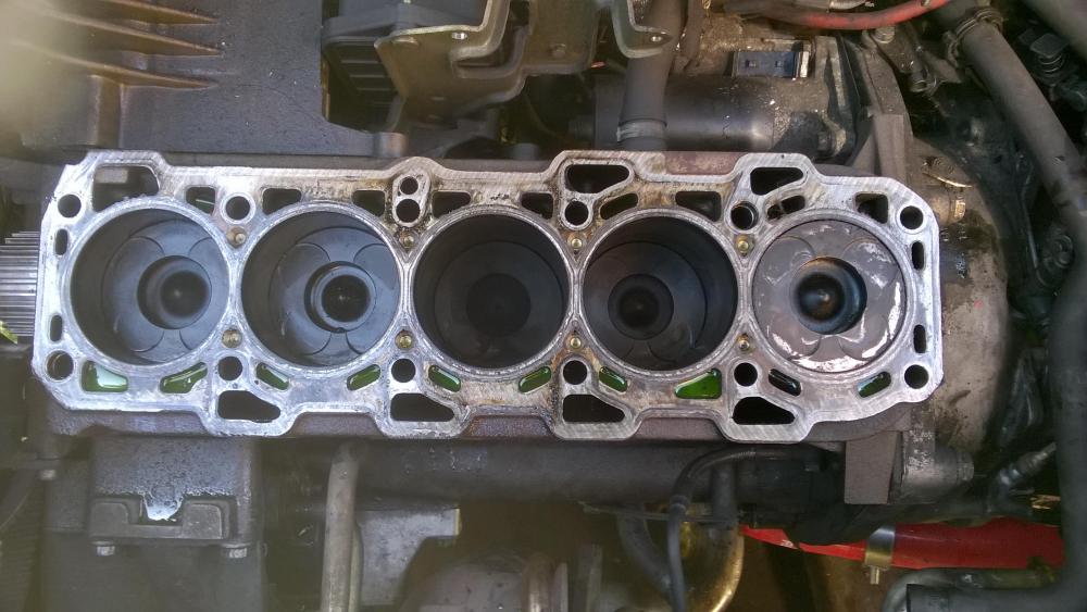

 Ensuite, j'ai déculassé (y'a quand meme un peu de boulot). ça donne ça, j'ai un doute, je ne sais pas si il y a eu contact entre le piston 5 et les soupapes car je vois des marques sur le piston. Sur les soupapes du 5, je ne vois rien de flagrant.  Qu'en pensez vous ?
Bon, dans le doute, je remets le haut moteur d'origine, c'est à dire culasse, admission, pompe a injection, ensemble des tubes, vanne egr. Sauf le turbo (le nouveau n'a pas de jeu, l'ancien un peu) et les arbres a cames (l'ancien moteur a eu un soucis de pompe a huile).

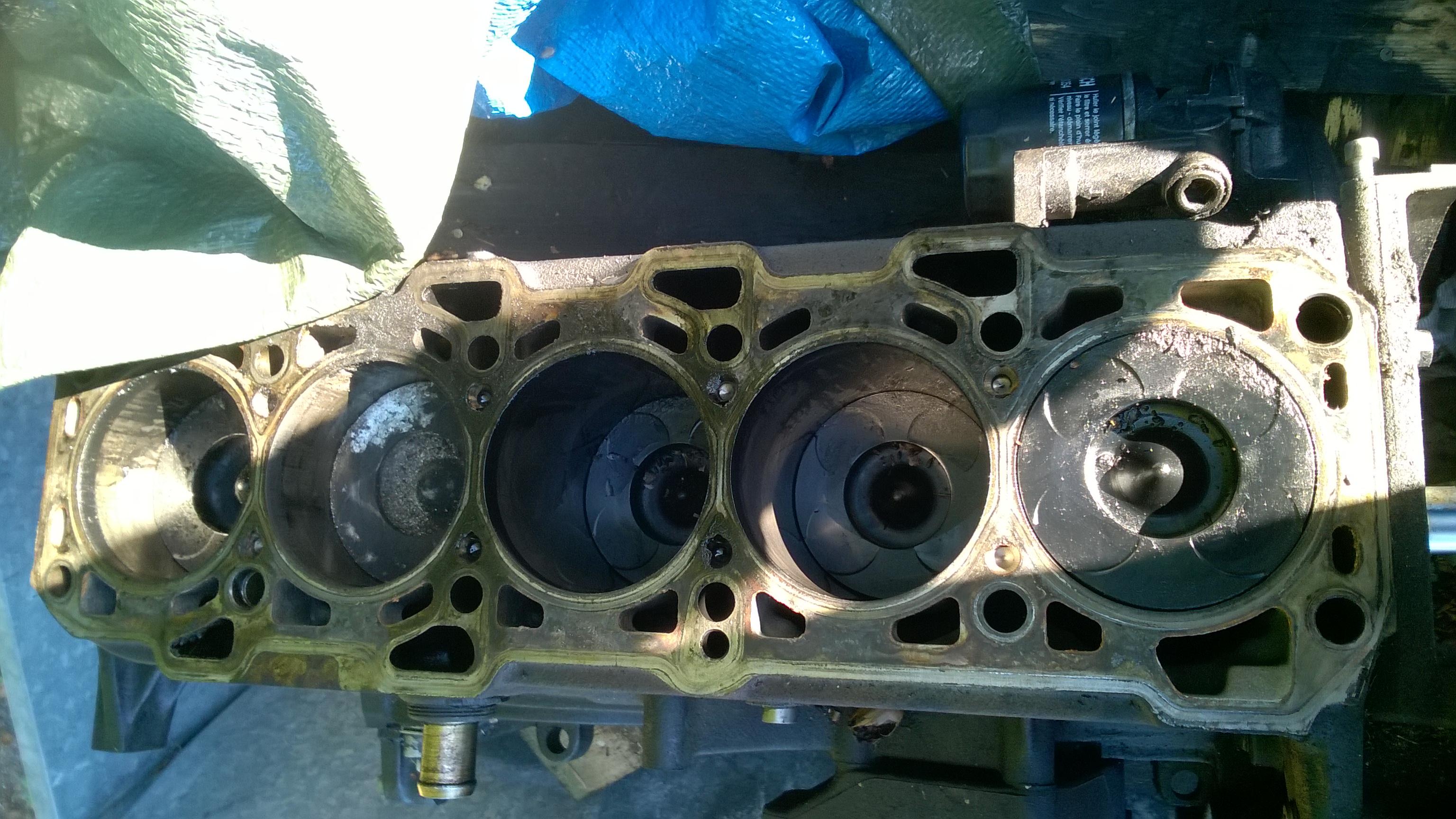

je continue : bloc moteur.
A ce sujet, je me suis fait une frayeur. Je ne savais pas qu'un piston au point mort haut avait du jeu. On peut le bouger latéralement dans le cylindre en le tenant par le trou du milieu. Tous les pistons ont du jeu. Je suis donc allé vérifier sur l'ancien moteur : pareil, donc c'est normal.

J'ai des codes erreur et j'ai du mal à les interpréter :
P1238 : dans multiecuscna, ils parlent de quantité d'air (et les relevés indiquent un probleme de quantité d'air) mais dans la doc multiecuscan, P1238 c'est carburant secondiare pompe du circuit module de commande de pompe a carburant).
Et les valeurs injecteurs (le 3), pas conforme il me semble.
J'ai débranché 4 injecteurs sur 5 moteur tournant, c'est pourquoi il y a les erreurs sous P1238
pour l'erreur P1238, je vais chercher coté vanne EGR, ou bien débitmètre, ou bien durites de turbo.
