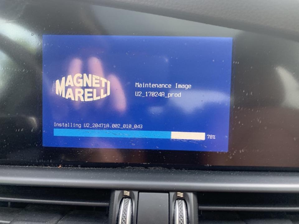

J’ai de plus en plus fréquemment des bugs sur mon infotainement (1ere génération)
Au bout d’environ 45 minutes à 1h de conduite, j’ai, de temps en temps, un redémarrage intempestif du système, souvent une dizaine de fois d’affilée, puis ça redevient normal…
Je me dis qu’une mise à jour ou réinstallation systeme serait bénéfique
J’en était à la version 002.009.055 qui correspondait à la dernière version pour ma première génération, mise à jour que j’avais faite en suivant ce post et le lien qu’il contient vers alfaowner.com.
En retournant dessus, si je comprends bien, je vois qu’il y a une nouvelle version pour les 1st gen européennes : 002.010.043
On est d’accord je peux l’installer ? C’est bien la dernière version pour nos autos millésimes 2016 et 2017 ?
Bon j’ai fait cette MAJ, elle fonctionne. Reste à voir si je n’aurais plus de bugs. Pour le moment je ne vois pas d’autres changements sur les différentes fonctions.
Et bien, niveau changements, le son de l’alerte franchissement de ligne a changé, on a est plus dans le bilibilip que dans le pomp pomp pomp pomp de la version d’avant…
A part ça rien de neuf et surtout mes redémarrages qui continuent… avez vous déjà eu ce soucis ? Il faut changer l’uc de l’infotainement ?

Hello,
Je débarque et je ne voudrais pas faire de boulette alors je vous embête : quelles sont les mises à jour à faire pour ma voiture ?
Mes versions : MV-002.009.43, TV-002.009.43, UM-002.009.47
J'ai un écran en 8'8.
Merci pour votre aide.
Bonjour
c’est une 2017 à priori ?
Le même que moi tu peux passer en
002.010.043
Oui, c'est bien une 2017. Merci. ;)
Euh ... pas de différence de MàJ entre écran 6.6 et 8.8 ?
Modifié par Patatogore
Une dernière question avant de me lancer :  la 002.009.59 corrige un bug que j'ai (Loss of favorite contacts), je dois installer cette version puis la 002.010.43 ou c'est cumulatif et la dernière suffit (ce n'est pas précisé dans la description de la MàJ) ?
Et finalement vu sa description est-ce que la 002.010.43 est nécessaire si la 002.009.59 corrige mon problème ?
Merci. 🙂

Bonjour, je déterre ce poste !
Je remercie le forum pour son partage d'infos.
J'avais des bugs sur mon info-divertissement, je perdais 9 fois sur 10 les contacts téléphoniques.
D'après la CC de Toulouse, aucune solution pour résoudre le problème, système embarqué trop vieux sur le Stelvio de 2018 et téléphone trop récent !!!  (j'avais perdu l'habitude 😄)
Ma version de base MV002_009_043 TV002_009_043 est passée ce matin en MV002_010_043 TV002_010_043ggs.
Les bugs ont disparu à chaque connexion, mes contacts apparaissent, super content !!!
Alfistement.
De rien, malheureusement les concessionnaires préfèrent vendre une nouvelle auto plutôt que de se pencher sur celles qui ont passé la durée d’un leasing…
C'était à la même version, je suis passé à la dernière, celle que tu as à présent.
Mon écran  ne s'allumait pas toujours au démarrage. La MAJ a également résolu mon problème 👍
