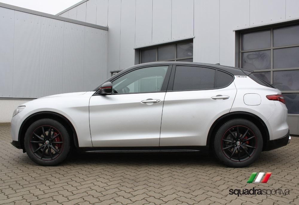

Sympa déja mais un chouilla trop haut. mais c'est cool pour le lien. J'ai eu une porsche 997 2S avec ammortisseurs pilotés, il me semble que l'option est proposé sur la Stelvio, j'imagine que cela doit être pris en compte également.
Celle que j'ai posté est effectivement très basse, on peut envisager un moins basse... mais celle la est encore trop haute.

Je trouve déjà le Stelvio pas très haut par rapport aux autres SUV que nous avions envisagé (données purement subjectives je le trouve plutôt ramassé), à part le kit EIBACH je ne saurai quoi te conseiller qui te permettes de garder la garantie.
Le kit pour QV:
http://shop.alfisti.net/Tuning-Styling/Alfa-Stelvio/Suspensions/Eibach-Stelvio-ProKit-Sports-Spring-Kit::9331.html
permet de rabaisser de 40mm.
Le duo suspension pilotée et ce kit pourrait te convenir?

Cela n'existe que pour le q4 et des ressorts qu en -30mm.
si tu voudras commander plus tard, je te filerai un contact.

Le lien fournit par notre ami VDUE et pour les 2.0/2.2 celui que j'ai mis est pour le QV. LA différence vient du fait que le premier rabaisse de 30 et 35mm alors que l'autre de 40mm. De plus le QV est en suspension pilotée d'office...
le lien des 2 kits:
http://shop.alfisti.net/Tuning-Styling/Alfa-Stelvio/Suspensions:::1_599_605.html
Après tu as ce lien:
https://www.audioledcar.com/fr/kit-de-suspension-bilstein-b12-pro-kit-alfa-Romeo-stelvio.html
 et tu peux faire une combinaison amortos Bilstein + ressorts EIBACH tu gagnes 50mm  ...

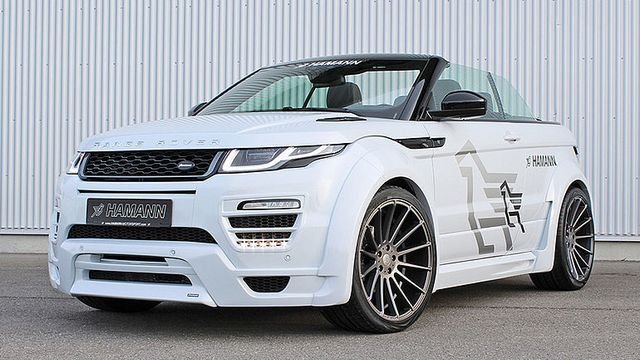

comme dit, les goûts et les couleurs, ça se discute pas. L’évoque est sympa mais c’est pas ma tasse de thé.
J’aime les lowrider mais sans forcément la touche trop tuning , kit carrosserie trop extravagant. Selon mes goûts, la frontière est dépasse la 😁
neanmoins le rabaissement est bien et les jantes assez jolies
