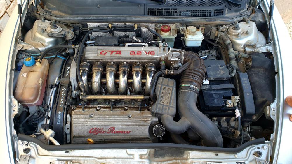

Aller retour pour rien...
Arrivés là bas elle a commencer à tourner comme une patate au ralenti, voyant moteur qui bip toutes les 2 secondes,  coupure à 3500trs.
Heureusement en roulant cool elle tournait à peu près correctement on a pu rentrer sur Paris.
D'après le code défaut y a des ratés et capteur arbre. Alors l'oeuf ou la poule ? Bobines foirees ou capteur mal remis au moment de la distribution en septembre ??? On verra...

Regarde si le fil de masse au plénum (derrière quand tu es de face, juste en dessous du boitier (niveau 3.2 V6) ne se ballade pas ou est mal serré.......ou boitier pap' (fiche dessous) mal branché pour voir.....
Lien vers le commentaire
Zone entourée mais sur le dessous, et la fiche du boitier pap' se situe  en dessous du raccord accordéon entre le tube et le boitier lui même........(pas loin de la batterie)
Apres si rafistolage du conduit accordéon, il y a prise d'air du coup ça fait le bordel pour le calculo niveau ratio air/essence.....et a l'oeil on voit qu'il est percé,

Merci pour tes recommandations on va regarder ça. Pour la durite elle est effectivement fatiguée j'ai prévu de la changer, mais en attendant on avait fait un rafistolage au scotch souple, donc ça peut pas être pire qu'avant même si pas top
Le diagnostic se fera quand on va sortir le moteur (embrayage et collecteurs), et du coup refaire la distribution peut être décalée...
