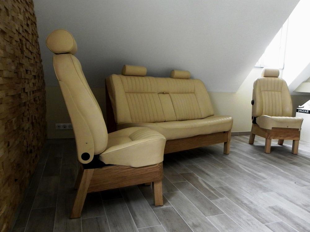

1564671350-67384347-356543708606670-8461
La GTA va être vidée, j'ai pas envie de revendre l'intérieur pour récupérer quelques centaines d'euros mais être emmerdé si un jour je veux revenir à l'origine.
Par contre un ptit coin apéro bagnole 😄

Sympa ces sièges, cela me fait penser à ceux d'un ami
et c'est très confortable ne plus...
