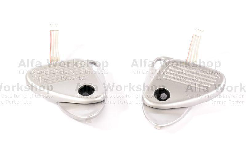

SKYE64 Posté(e) le 19 Mai dernier Signaler Share Posté(e) le 19 Mai dernier Salut, je suis plus familiarisé des boites manuelles, après quelques recherche, voilà ce que j'ai trouvé Je sais pas si c'est possible de rajouter les palette depuis un volant non équipé de base, (de mon avis je pense qu'il faut un volant équipé de base pour les avoirs) a voir si celle qui ne le sont pas on le faisceau pour pouvoir les brancher. vont-elles fonctionner directement sans passage valise ou autre composant à rajouter ? aucune idée voilà la référence des palettes 71751012 si ça peut t'aider dans tes recherche. Les photos de cette annonce sont de bonne qualité pour les voir plus en détails https://www.stockitautomobiles.fr/piece/alfa-Romeo/brera/paire-de-palettes-au-volant-159-et-brera-neuve/ Lien vers le commentaire Partager sur d’autres sites More sharing options...

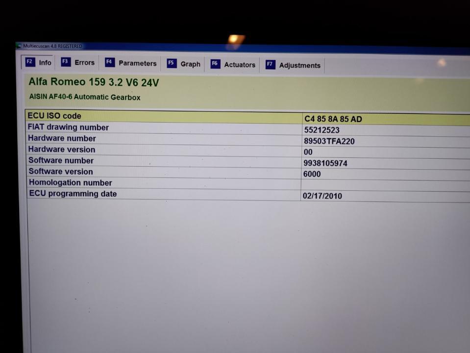

fabdu117 Posté(e) le 7 Juin dernier Signaler Share Posté(e) le 7 Juin dernier Si tu à Multiecuscan c'est marqué quand tu te connecte au calculateur. Genre ça : Lien vers le commentaire Partager sur d’autres sites More sharing options...

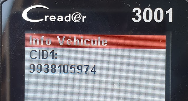

ESABORA Posté(e) le 7 Juin dernier Auteur Signaler Share Posté(e) le 7 Juin dernier mhh j'ai juste un "creader 3001", je sais pas si ça suffira pour avoir cette info. Je vais regarder demain. 👍 Lien vers le commentaire Partager sur d’autres sites More sharing options...
fabdu117 Posté(e) le 7 Juin dernier Signaler Share Posté(e) le 7 Juin dernier Normalement la plupart des valises affiche ces infos de base. Lien vers le commentaire Partager sur d’autres sites More sharing options...

fabdu117 Posté(e) le 8 Juin dernier Signaler Share Posté(e) le 8 Juin dernier Voila les ref de ma boite, c'est le software version qui compte. Il va falloir changer le volant, il est spécial pour accueillir les palettes, (on pourra toujours faire des tests sans) Il faudrait que tu démonte le cache sous le volant pour voir le connecteur de la spirale. Regarde si tu à bien 11 fils comme moi. Lien vers le commentaire Partager sur d’autres sites More sharing options...

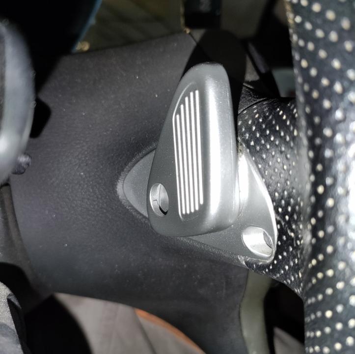

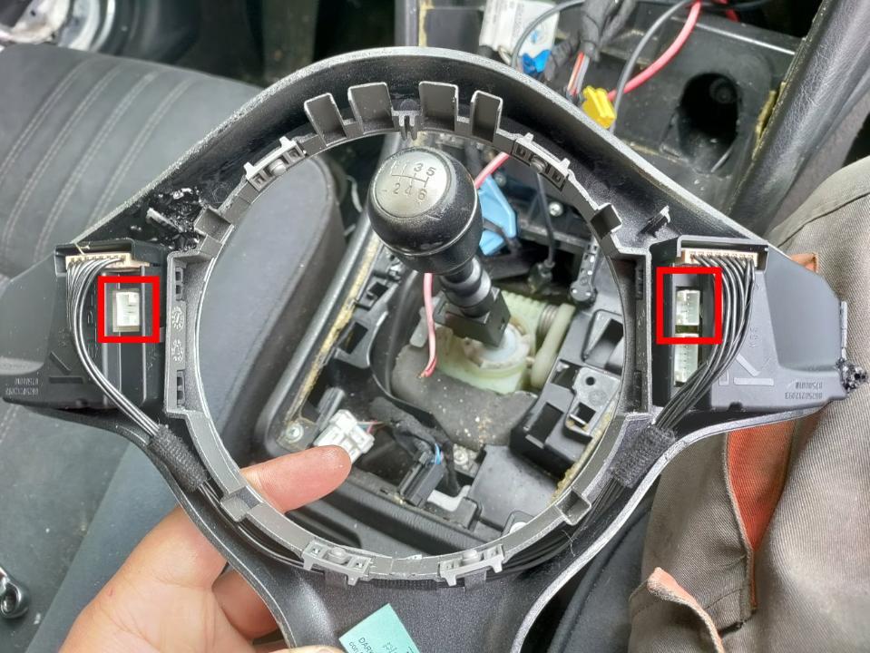

fabdu117 Posté(e) le 8 Juin dernier Signaler Share Posté(e) le 8 Juin dernier (modifié) Je viens de démonter les boutons de ma 159 donneuse, il y à bien les connecteurs pour les palettes alors que c'est une boite manuelle. Modifié le 8 Juin dernier par fabdu117 Lien vers le commentaire Partager sur d’autres sites More sharing options...

ESABORA Posté(e) le 8 Juin dernier Auteur Signaler Share Posté(e) le 8 Juin dernier @fabdu117 Bon, je n'ai pas réussi à avoir le software version (6000 chez toi), mais j'ai réussi à avoir le software number : 9938105974. Bref comme le tiens ! C'est pas plutôt celui là que tu voulais ? Ah je me rends compte que j'ai oublié de compter les fils voir s'il y en a 11. Je checke ça demain matin. Et en effet il faut clairement un volant avec les emplacement de palettes prévus, mais tu vas pouvoir me vendre le tiens avec tes palettes !😁 en espérant que ce soit le même entre la 159 et la brera. De toute façon mes boutons au volants ne fonctionnent plus, un ancien proprio a foutu un autoradio kenwood... Ta donneuse est une donneuse avec pièces à vendre ou bien tu gardes pour toi ? Lien vers le commentaire Partager sur d’autres sites More sharing options...

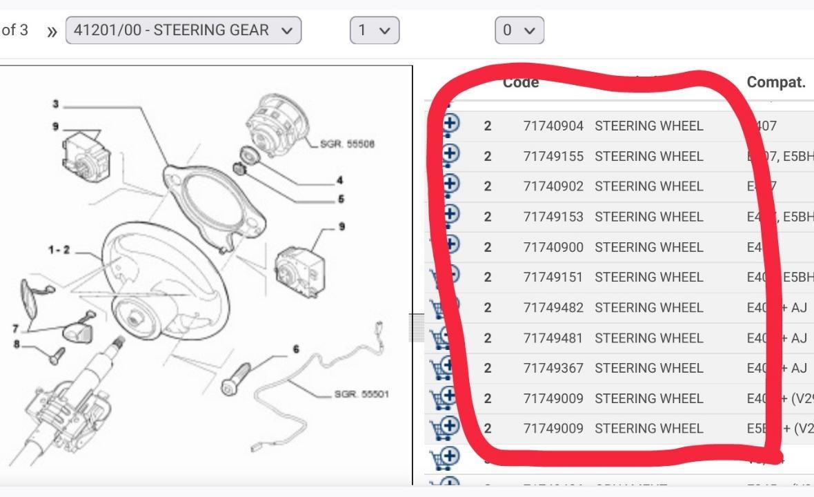

fabdu117 Posté(e) le 8 Juin dernier Signaler Share Posté(e) le 8 Juin dernier Oula, ma 159 boîte auto n'est pas à vendre en pièce. J'ai une 159 jtd boite meca pour pièces. Je te conseil de chercher un volant avec les palettes. Voilà toutes les ref qui existe. Lien vers le commentaire Partager sur d’autres sites More sharing options...

ESABORA Posté(e) le 9 Juin dernier Auteur Signaler Share Posté(e) le 9 Juin dernier Ah oui ok pardon j'avais mal compris. - Merci pour les refs, toutes ces refs ne correspondent pas au volant avec palettes j'imagine ? - Le site où t'as mis la capture c'est quoi ? je peux y aller aussi ? - Tu me confirmes que le code que j'ai mis c'est bien celui que tu voulais, et non pas le 6000 ? ou bien il faut que mon garagiste mette sa valise à lui en espérant avoir plus d'info ? (je le vois demain c'est pour ça...) - pour les pièces, à part ebay, autodoc et france-casse, je ne connais rien d'autre. Aurais-tu d'autres sources à me filer pour mes recherches par hasard ? Désolé pour ces questions de noob mais je suis pas là depuis longtemps haha. mercii! Lien vers le commentaire Partager sur d’autres sites More sharing options...
fabdu117 Posté(e) le 9 Juin dernier Signaler Share Posté(e) le 9 Juin dernier - Non toute les ref sont de volant avec palettes. - le site c'est ePer - Oui si le code correspond c'est que le logiciel de la boite est identique. - Tu a aussi Opisto, je te conseil de chercher une 159 avec boite auto et d'appeler la casse et demander le volant complet. Lien vers le commentaire Partager sur d’autres sites More sharing options...
