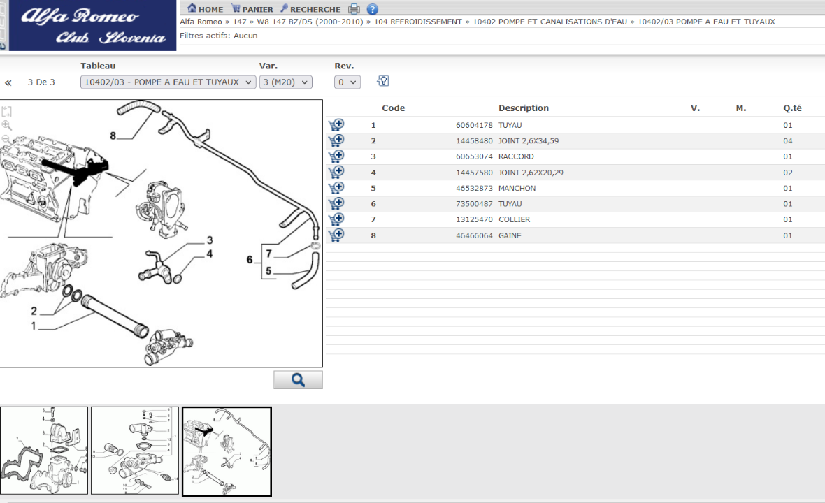

J ai trouvé la ref .... c'est le le repère 2

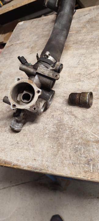

Mais par contre vraiment bizarre cette histoire de calorstat .... pourquoi 147 different de GT ...

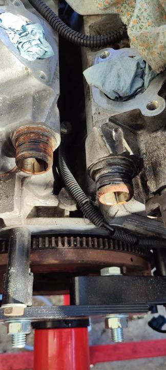

Et le 4 pour le boitier . Tu as 12 joints ,ils sont doublés à chaque fois .Ceux du tube et ceux du boitier .Tu as aussi un manchon car les culasses ne sont pas alignés , ceux qui porte le nombre à douze .
Ha put... j'avais pas vu ..... merci pour l'info ....
j ai essayer de démonter le boitier cote embrayage car j avais déjà remonté cote distribution .
Finalement voyant que le boitier ne venait pas ... il ne voulait pas bouger .... j'ai pas voulu forcer et donc redémonté coté distribution le fameux couvercle de pompe à eau .

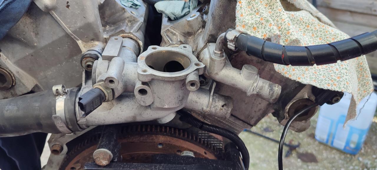

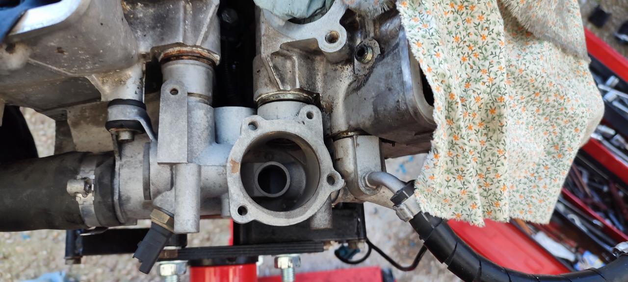

J'ai trouvé la différence pour les calorstat :
Alors dinguerie .... Alfa 147 GTA et GTV 3,2 => identique et différent des Alfa 156 GTA , 166 3,2 et GT 3,2 .
Voila la différence entre les deux types ( moi j'ai celui de gauche ) :
Si des propriétaires de 3,2 passent ici peuvent-ils me dire leur modèle de voiture et si leur température varie entre 80° et 100° ou si ça reste fixe à 90°.
il y a une heure, dirty a dit :
Du coup il me faut 4 repère (2) et 8 repère (4) c’est ça ?

Je sais ça parait dingue ...mais c'est la réalité. Bref les joints je vais les trouver sur un site spécialisé faut juste que je connaisse le bon matériaux et shore pour les joints torique .

Merci pour les site je connaissais déjà . Pour me calorstat j ai pris l autre ref je verrai ce que ça donne niveau température.

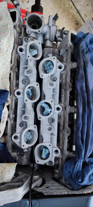

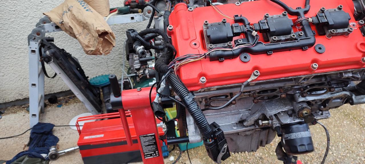

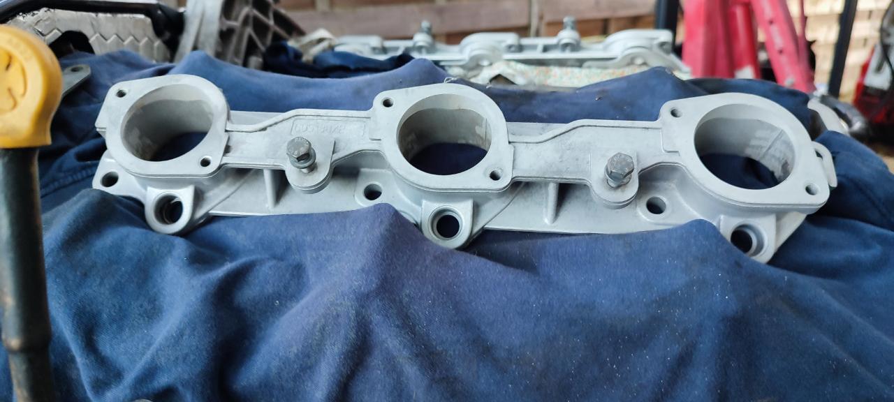

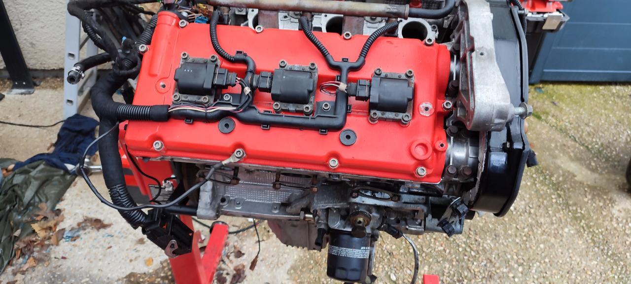

Alors j ai refait les trois filetages HS des paliers d AAC . Ça ce fait bien plus facilement que je pensais . J ai mis des hicoil M8 . Donc j ai laisser les entretoises de centrage des palier qui m' ont servis de guide pour me perçage.
Ensuite je les ai retiré.... C'est l'opération la plus délicate ...
Ensuite tarot et pose de l'helicoil .

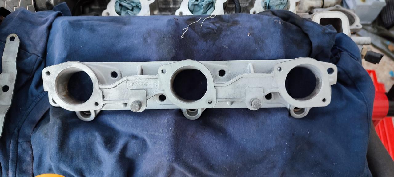

Puis remontage des 12 joint torique , du calorstat.

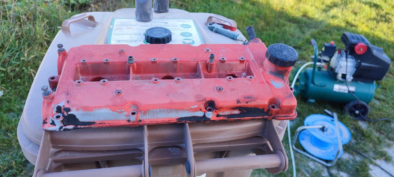

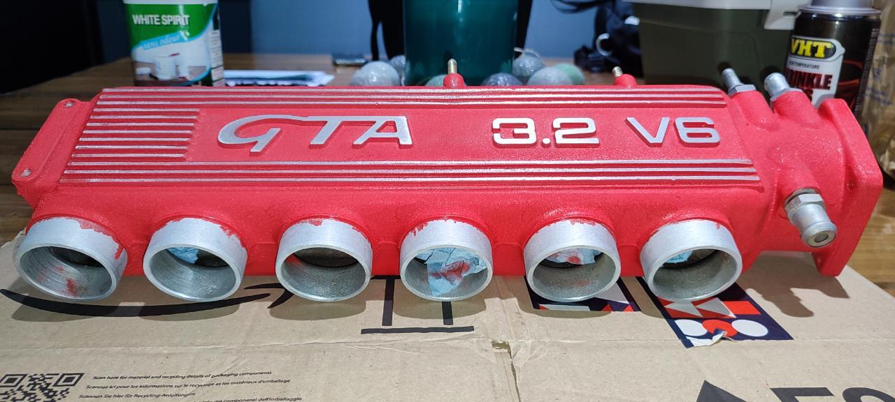

Ensuite j'ai attaqué le sablage de quelque pièces pour preparer leur remontage ou bien leur peinture .
Quelque photos prise en cours
Ils étaient bien fatigués les joints toriques ! pour le reste beau travail .

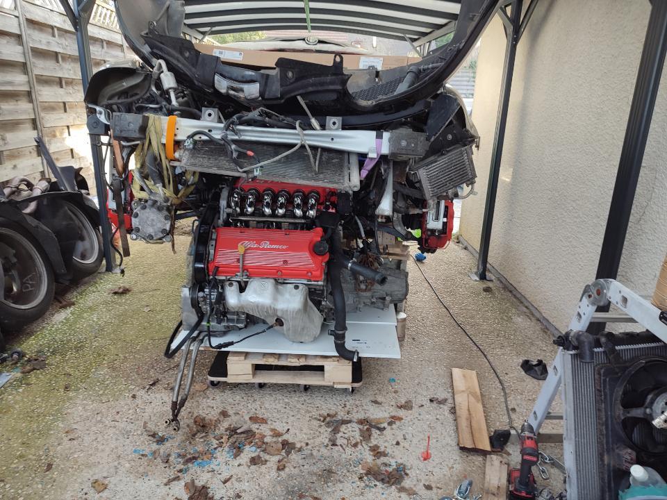

Allez quelque bricole de remontage .
Si des propriétaires de 147 gta passe par ici , y aurai t il une âme charitable qui pourrait essayer de me faire une photo du derrière de la pompe de direction assistée. Au cul il y a deux vis . Une supérieure et une inférieur qui permettent de fixer la pompe sur son support. Sur une de ces deux vis il y a une petite plaque qui sert de support pour les câble qui descendent. J aimerai voir comment est monté cette petite plaque et sur quelle vis .
Merci pour votre aide .
Bon ben flop pour ma question ... Plus de propriétaire de GTA ici 😅

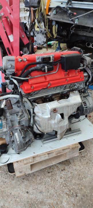

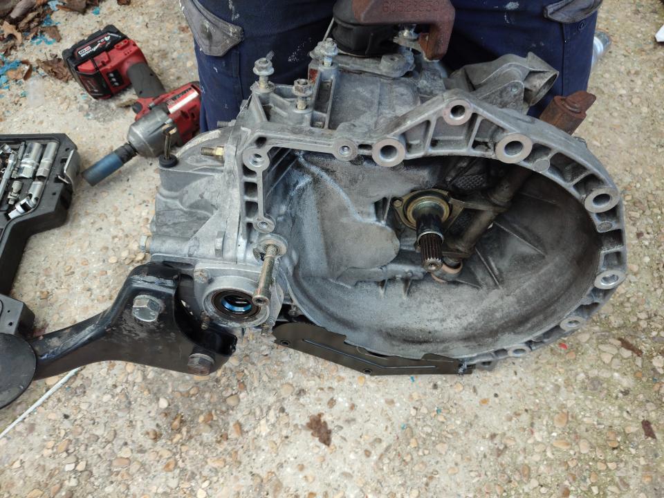

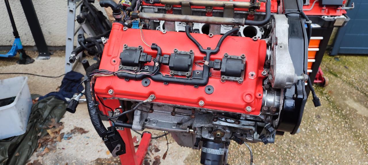

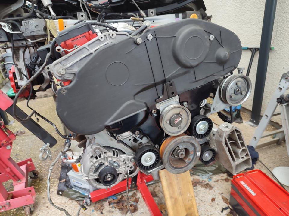

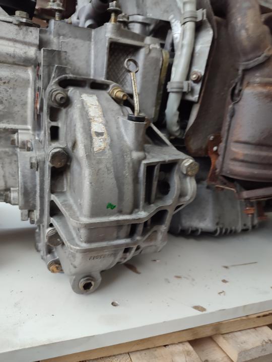

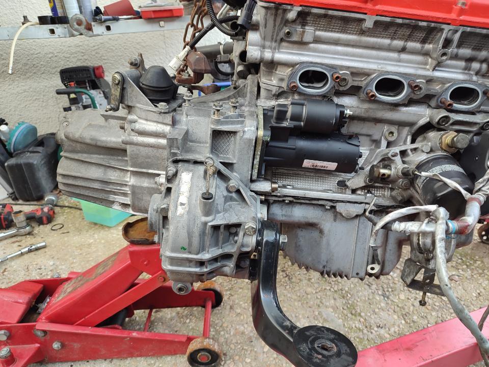

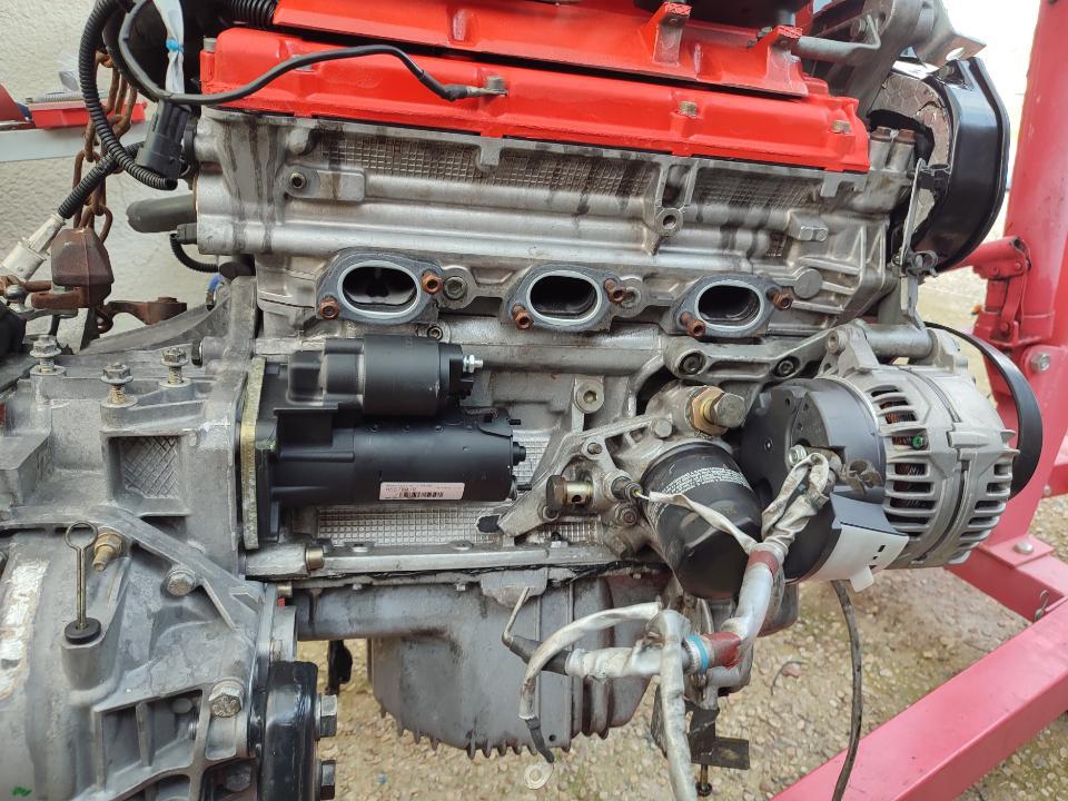

Temps pi je continu quand même ... Remontage des d'un Démarreur et alternateur neuf , puis mes collecteurs, les durites d huile et l'embrayage neuf et la boîte .

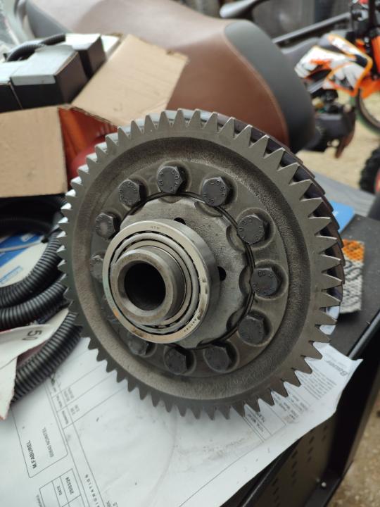

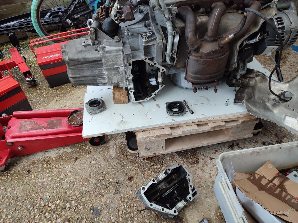

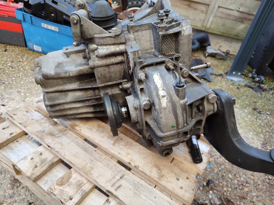

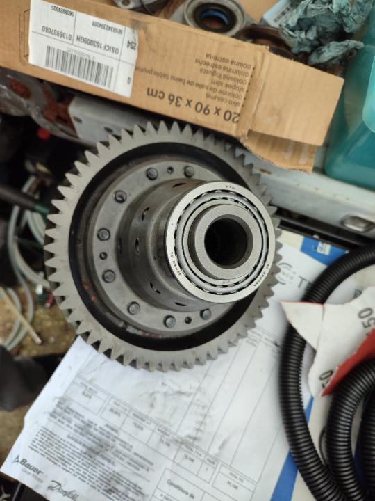

Ça c'était hier , et aujourd'hui démontage du différentiel pour monter un Q2
IMG_20240317_144645.jpg.4b57efdfeac63718204bd0d464445cb8.jpgIMG_20240317_150918.jpg.d8194386744e0db8ae11285c8f38b006.jpg
Ça sera bien pour ce weekend
Beau travail, bon courage pour la suite
  • il y a 4 weeks...

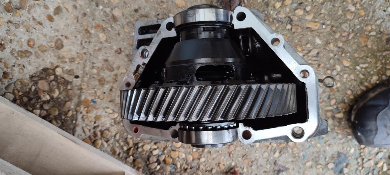

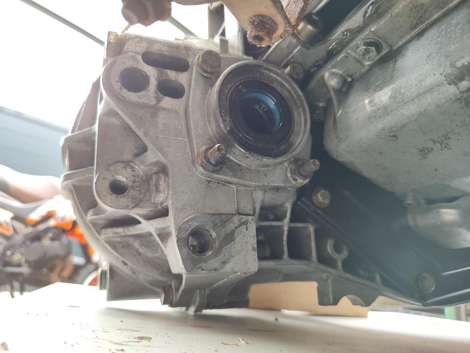

Voilà ce weekend 45 mn de four à 140 degré pour les roulements et deux heures de congélateur pour le différentiel... Et l assemblage ce fait casiment tout seul.
Puis remontage.... Reste à prendre ma côte pour la rondelle de précharge .

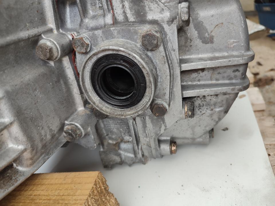

J'aurai aussi besoin d'un renseignements au sujet des cardans.
Il y avait ce type de joint au niveau du "support" de soufflet côté boîte  pour le cardan droit comme le gauche .
Pouvez vous me confirmer qu il est.bien sence y avoir ce joint ? Je ne me retrouve nul par pour alfa GTA .
Je le trouve uniquement pour des cardans d Audi Volkswagen.

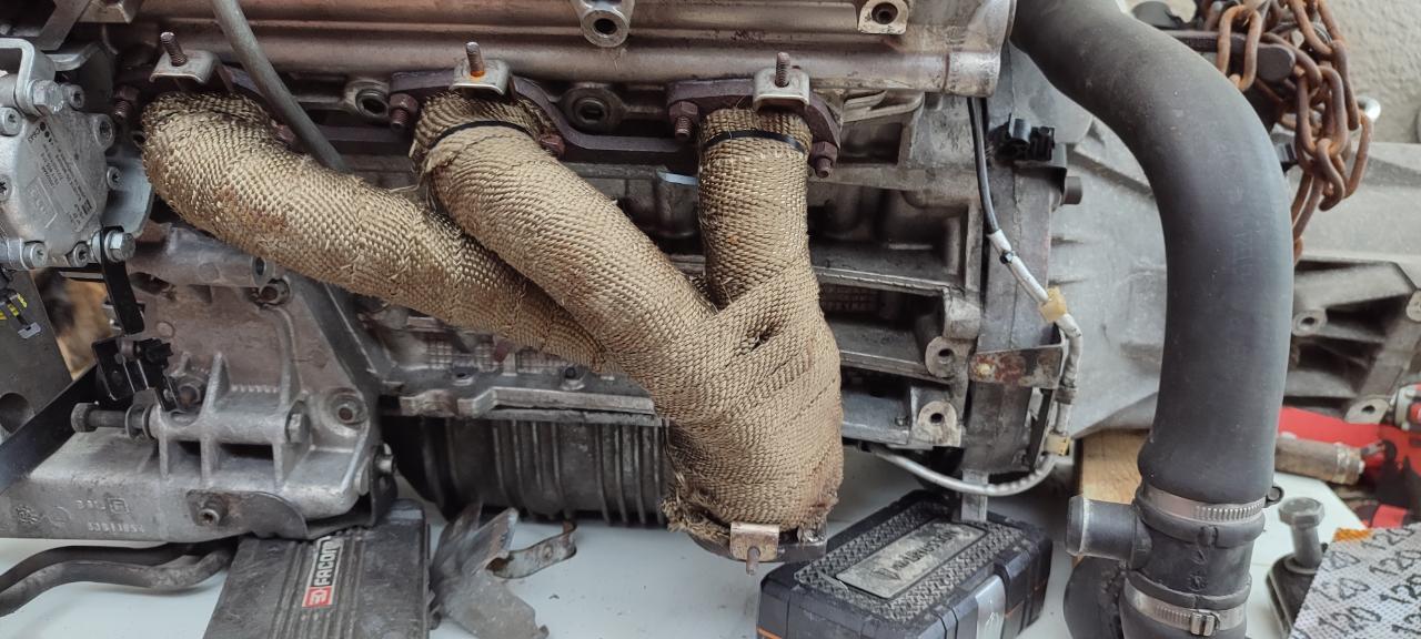

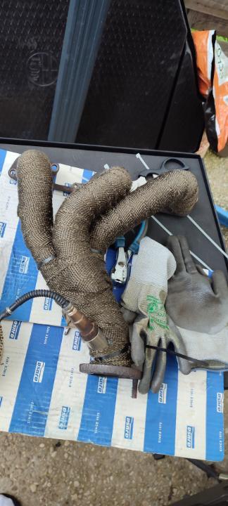

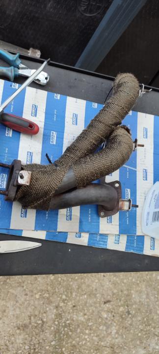

Et aujourd'hui j ai donc joué a l infirmière pour faire des bandages

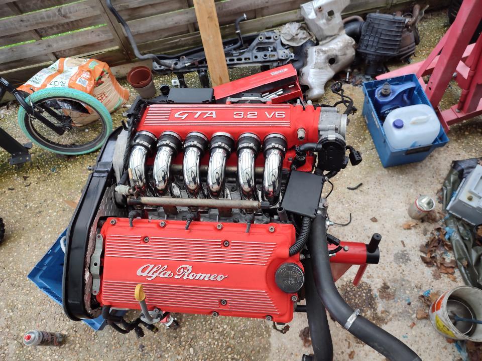

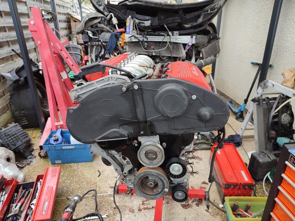

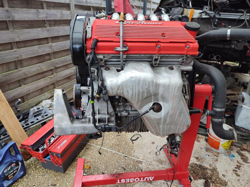

Puis montage sur le moteur
IMG_20240506_193104.jpg.3b7439c361f1f295616e1ba333b34049.jpgIMG_20240506_201501.jpg.9a9e8824f2f76770b667611db3f73fb9.jpgIMG_20240506_201507.jpg.399cd11c17786dcab3916183ac331217.jpg
Demain je monterai l autre . Maintenant j attend ma bague de précontrainte pour mon différentiel.
J attend aussi la peinture noir pour repeindre le compartiment moteur de la couleur de la voiture
Et j espère que dans quelques semaines elle pourra tourner....ça me manque de rouler avec.

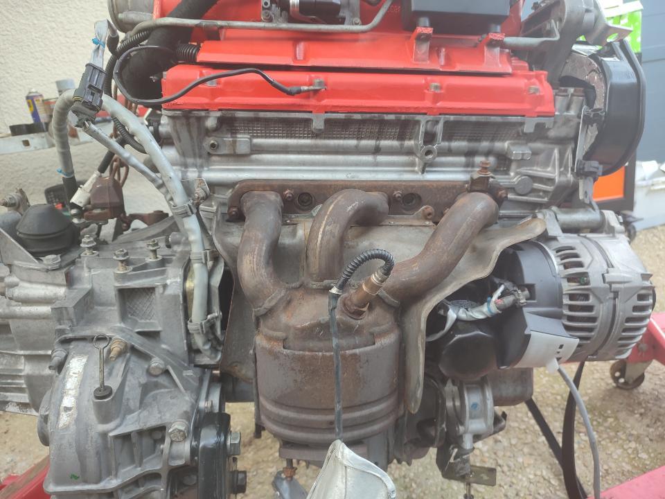

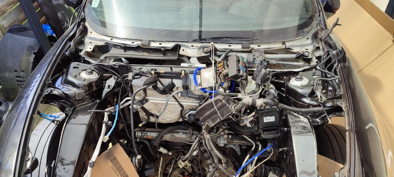

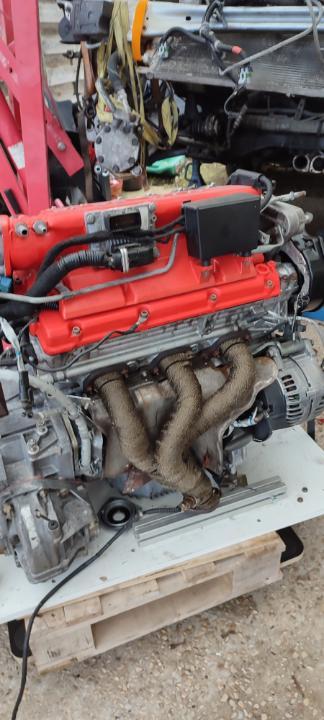

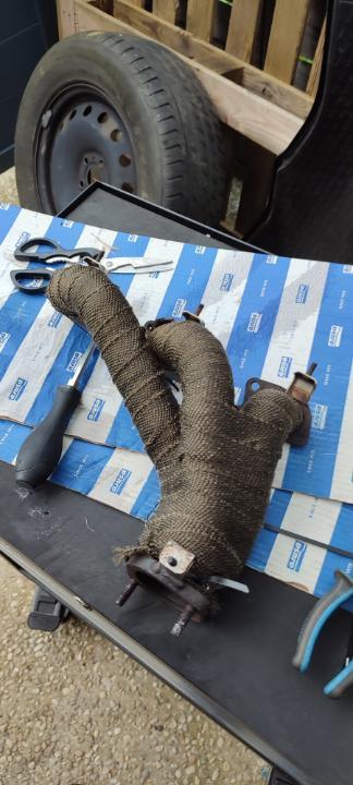

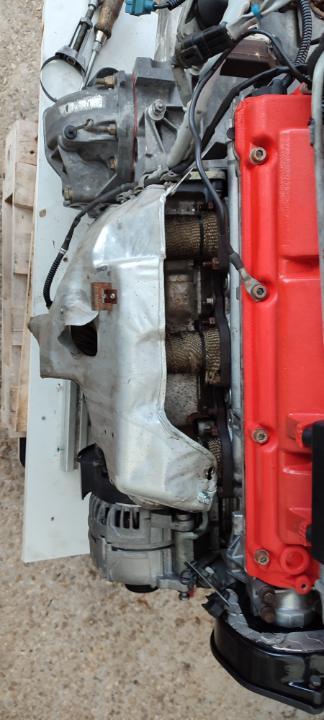

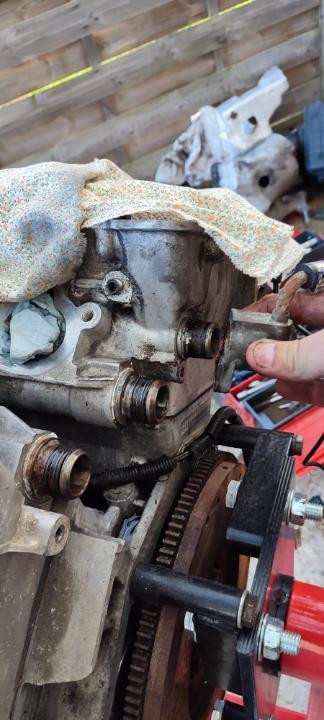

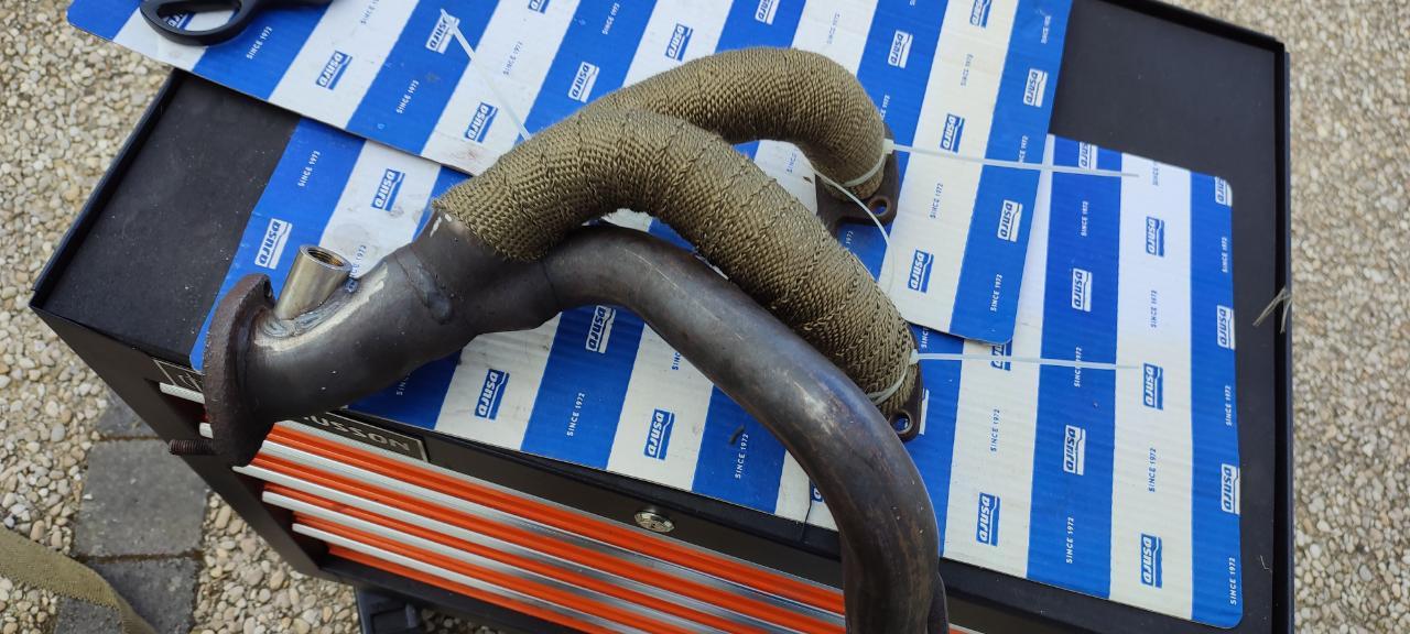

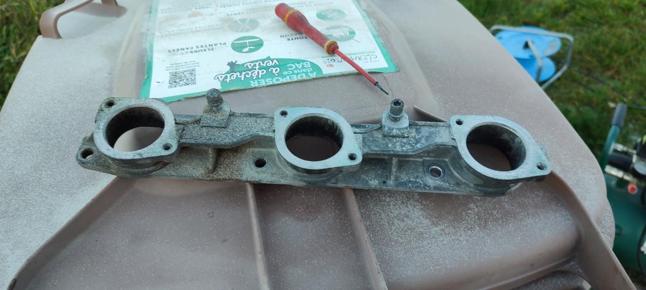

Bon aujourd'hui après avoir pété un taraud dans le filetage en sortie collecteur...
Montage du second collecteur.
Ne devrais-tu pas protéger le faisceau qui va vers ton collecteur au niveau du passage vers la tôle de protection ? J’aurais peur qu’il se coupe
Oui c'est une question en suspend... Mais je verrai quand je monterai les fp , je ne suis pas sur que je passerai par ce trou .

  • il y a 3 weeks...
Bon rondelle de précharge remonté. J ai du faire rectifier celle d origine plus épaisse de 27 centième de mm car plus fourni par fiat .
Donc moteur ok pret a être remonté.

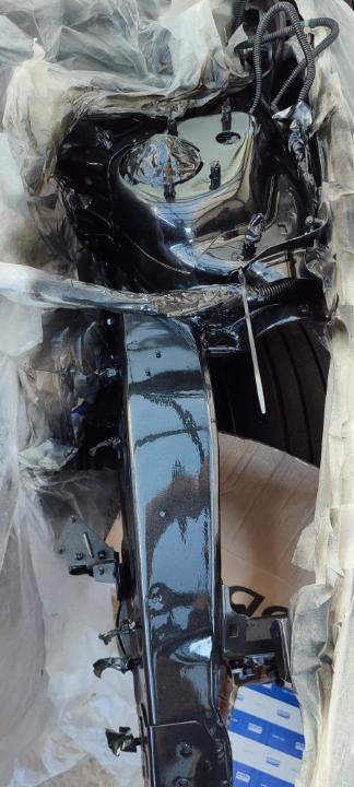

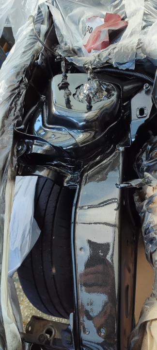

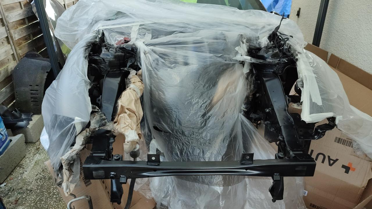

Maintenant faut que je m attaque a la peinture du compartiment moteur
Puis un coup de barbouille au support Ventilo
  • il y a 3 weeks...

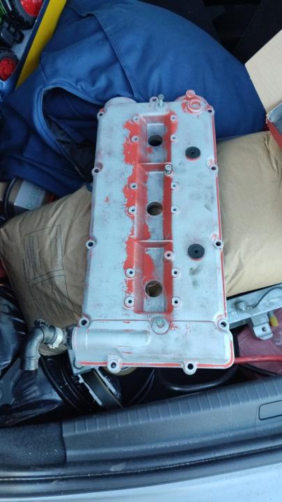

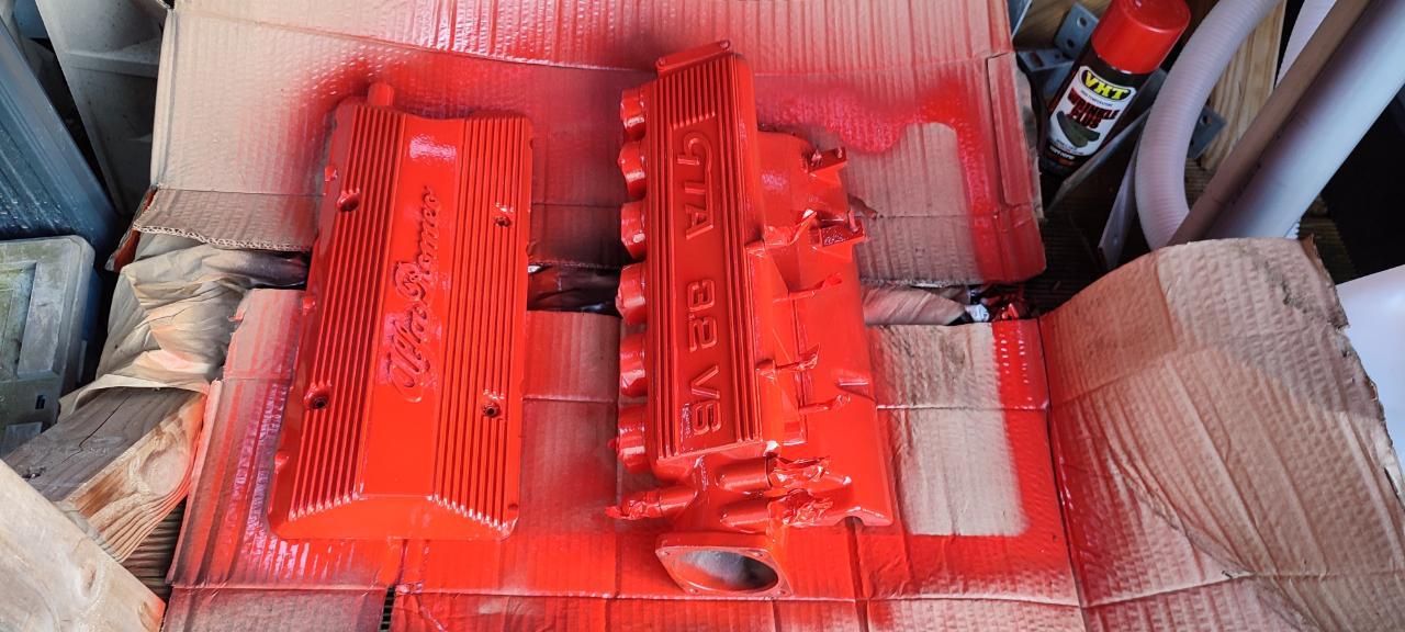

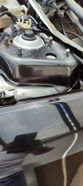

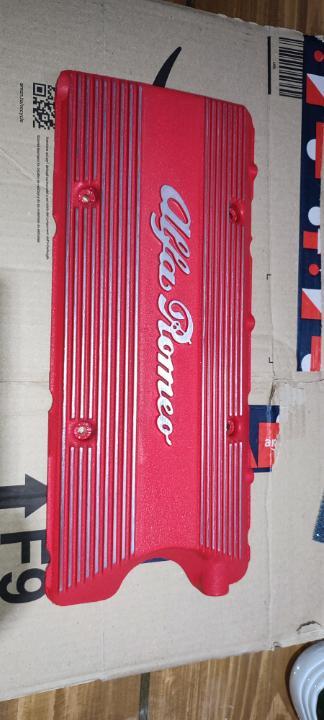

Ce weekend un peu de barbouille
Peinture à la bombe acheté sur peinture voiture.fr .... Qualité au top 👍
