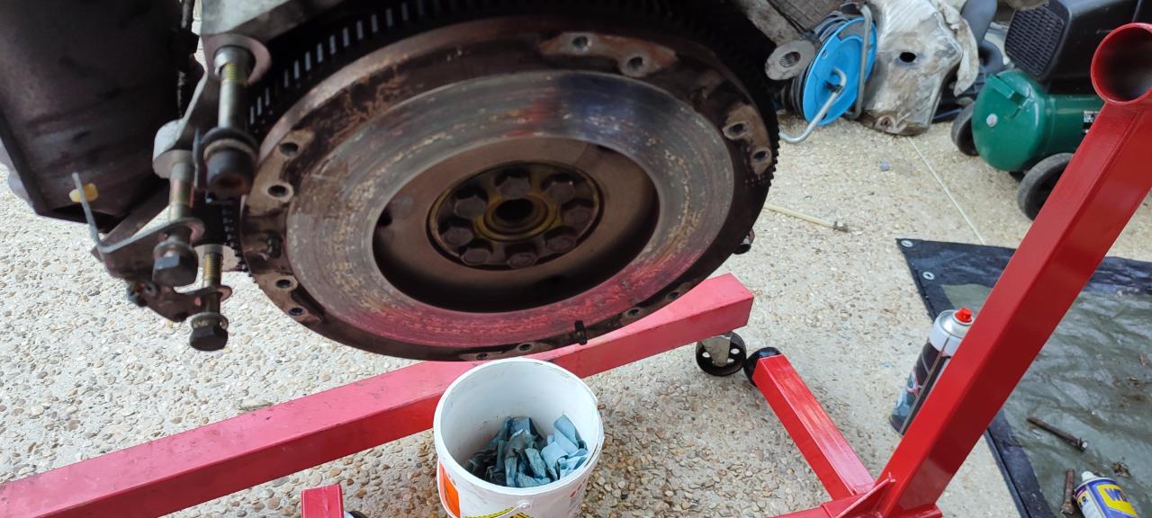

Ayant acheté enfin ma première GTA l année dernière et avoir profité d elle pendant plus d un an , voilà arrivé le temps de s'occuper un peu d'elle .
Je dois faire dessus la distribution et le montage d'un différentiel Q2 j en profiterai pour lui changer l embrayage et différent joint ect ...
Elle totalisent environ 170000 km .
J ai décidé de sortir complètement le moteur afin d être à l aise pour travailler.
Si cela peut aider je vais mettre des photos ici et n hésitez pas à me donner vos conseils et idées .
On attaque gentillement un dimanche après midi a 17h après être rentré d' une promenade..... oui ça me prend comme une envie de pisser 😁

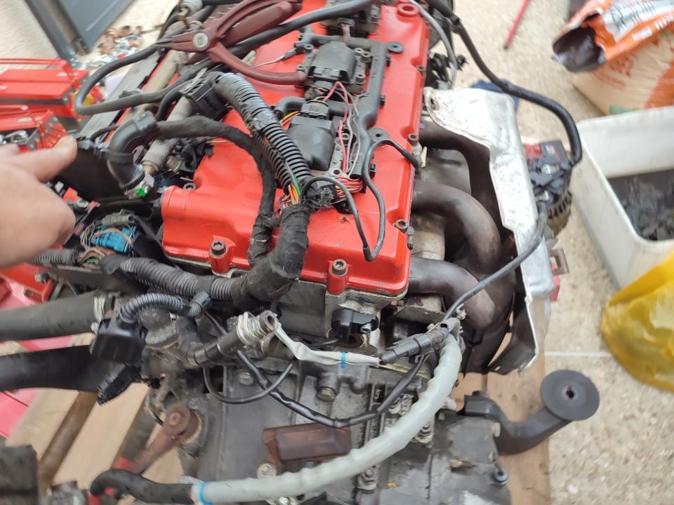

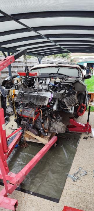

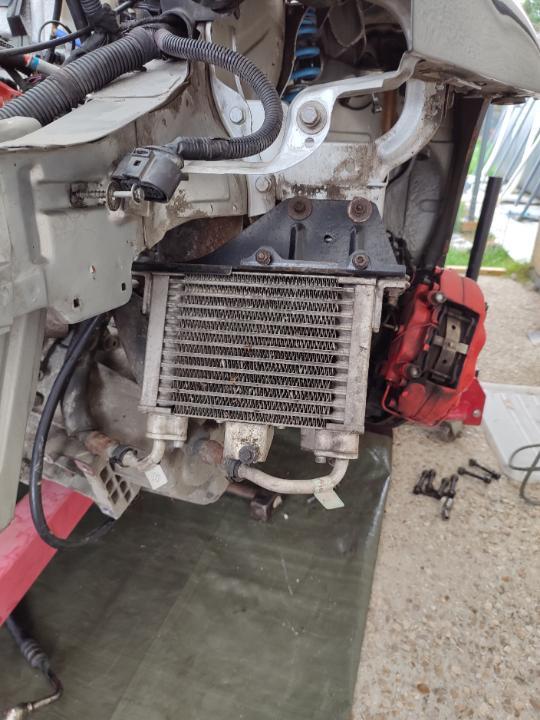

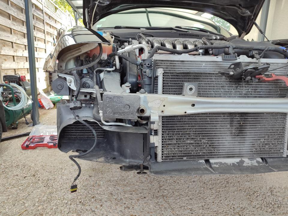

Ensuite deux autres cession de quelque heure pour sortir le moteur ....
J ai bien bien galérer car je n ai pas voulu ouvrir le circuit de clim , ni tombé le berceau . Je ne saurai que conseillé de le faire en fait .
J avais déjà effectué ce genre de travaux sur ma 156 2.5 V6 il y a quelque temps , je dois dire que c'était déjà bien compact...mais alors la sur la 147 .... c'est très très étriqué tout ce joue au cm .
Alors la question pour les pro : regardé sur la photo dessous la couleur de l échappement a gauche comparé au deux autre ....je le trouve blanc comparé au autre . Cela est il un mauvais presage ?
Voilà où j en suis actuellement.
J ai d autre photo donc si vous voulez voir des parties particulières n hésitez pas .
Lien vers le commentaire

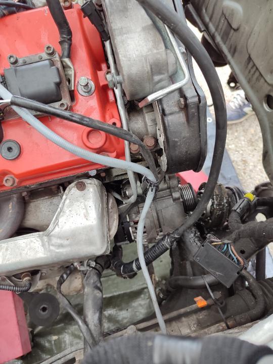

En ce qui concerne tes sorties de chambre blanches, n'y aurait-il pas un rapport avec ces grosses taches d'huile sur ton carter, ou est-ce de l'autre coté???
Ces taches que l'on voit sur cette photo??

Bravo car c'est déja énorme de sortir cet engin du compartiment moteur !
Pour la couleur aussi blanche de l'échappement  regarde toutes les bougies pour voir ; il semblerait qu'il y ait une mauvaise combustion ,une prise d'air ou l'injecteur ! c'est pauvre de ce coté et plutôt noir sur les deux autres !

Remus , la fuite d'huile vient des joints de cache culbuteur .

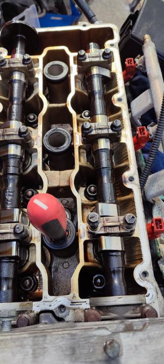

Bon aujourd'hui on continue un peu me démontage et quelque mauvaise surprise :( . Certain filetage des trou de vis de palier d'AAC qui sont foiré... sûrement mon prédécesseur en les resserrant.
Voici ma tête de mes bougies ..bougie Iridium
On cherche le PMH et on pose les cales de calage
La distribution était bonne à faire ...galet tendeur HS
Voilà , maintenant commande de joint Spy .
Quelqu'un a t il déjà fait les coussinets de bielle ?
Je vois beaucoup de GTA avec les moteur sur les quels ils ont été changé . Du coup je me demande si ça serai pas l'occasion .....mais j ai jamais fait .....

Ca y est chui déja largué au vu de l'avant dernière photo, y a plus de courroies!!!!!!!!!!
Arbres à cames maintenus, et tutti quanti.....  Au boulot!!!

La bougie c'est celle d'origine ! elle semble usée voir cassée!
Surtout une fois que tu as changé les coussinets ,mettre de la 10w60 imperativement  si ce n'était pas  déjà le cas .
Beaucoup de moteurs  3l2 ont une usure des coussinets dû à de la 5w40 .
