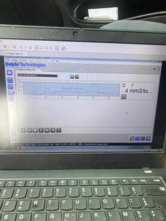

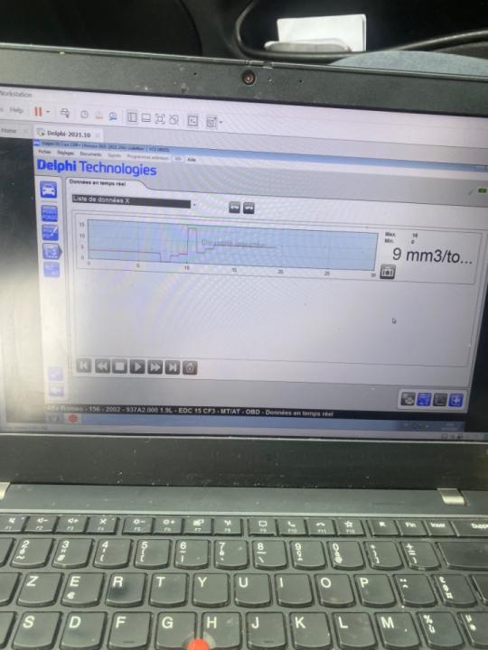

Amkrr33cl Posté(e) le 24 Mai dernier Signaler Posté(e) le 24 Mai dernier Bonjour après avoir récupérer une vielle 156 qui trainait au fond d’un jardin j’ai remis en état le circuit d’air, nettoyer et boucher l’egr, change l’embrayage pas mal de chose et j’en suis plutôt satisfait. Elle roule bien régulateur de vitesse je fais beaucoup de route c’est génial avec d’une nouvelle sono je profite de ma berline des années 2000. Mais voilà un souci qui commence à m’empêcher d’en profiter voici mon problème.. le moteur tremble au ralenti ça ne se sent pas en passager ou très légèrement mais ça ce sent dans le volant et dans le siège. Précision qui je pense importante le moteur ne tremble pas immédiatement. Lors d’un démarrage normal le moteur tourne comme un vieux diesel rien d’anormal pas de vibration ou tremblement, puis lorsque j’accélère un peu à vide le moteur commence à trembler. Sur la route si je démarre très lentement en je n’enfonce la pedale pas plus d’un ou deux cm la voiture se lance puis se comporte normalement pas de tremblements mais si j’accélère franchement le moteur peine et broute entre 1.200 1800 fumée noire puis se lance. Ensuite tremblements au ralenti. La valise me donne défaut d’injection cylindre 1 et 2. Capteur pression map. Et défaillance circuit de préchauffage. j’ai changé le capteur map, débimetre, electrovanne de turbo et de dépression, vérifier tout l’alimentation en air, je n’ai pas de fuite de joint d’injecteur ou de rail rampe ect ( moteur propre en on comprend pourquoi il est fiable ) donc il ne me reste plus que les injecteurs. Je décide donc de récupérer des injecteur d’une alfa 156 ph1 de 110ch d’origine et remplace les deux premiers, et nettoie les deux autre ( 3 et 4). Le moteur tremble désormais dès le démarrage. Je respecte bien les procédures débranchement de la batterie avant puis j’attends quelques minutes avec le contact puis je passe la valise j’enlève le contact je démarre. J’attend que le moteur chauffe mais le problème persiste comme au début. Sa ne tremble plus au démarrage mais se met à trembler au ralenti dès que j’ai accéléré. Broute à bas régime. J’hésite désormais à vérifier la tension de la distrib et le capteur de position d’arbre à cames je ne sais pas je sèche un peu si ça parle à quelqu’un je prend tous les conseil. Je ne savait pas dans quel topic mettre j’espère qu’il ne sera pas perdu. Merci pour votre lecture 🙂

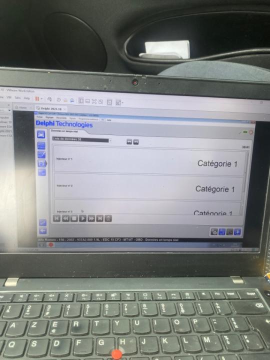

franky12 Posté(e) le 25 Mai dernier Signaler Posté(e) le 25 Mai dernier (modifié) bonjour, la mécanique c'est avant tout de la " méthode et de la réflexion " de la manière que c'est partis je pense que tu vas finir par la traitée pour la maladie de parkinson .......... si pas de voyant problème " mécanique " si voyant problème " électrique " regarde les corrections des injecteurs cordialement Modifié le 27 Mai dernier par franky12

Amkrr33cl Posté(e) le 27 Mai dernier Auteur Signaler Posté(e) le 27 Mai dernier Il y a 9 heures, Tyler a dit : Le capteur aac, ça ne sert à rien d ele changer. Soit il fonctionne soit il est HS. Si HS tu as un défaut qui remonte. Ce n'est pas ton cas. Ok merci pour l’info c’est super cool je pensais que comme le pmh il pouvait s’encrasser ou plus marcher merci beaucoup 👍 petite update j’ai roulé avec ce matin j’ai aucun voyant au tableau de bord j’ai passé la valise avant et après j’ai bien tiré dedans et fait un tour de la baie moteur. J’arrive toujours pas à voire la correction des injecteurs mais le débit de gasoil augmente quand elle tremble je sais pas si sa veut dire grand chose. ma courroie de distrib est pas vraiment tendue je peut appuyer dessus sans même forcer et la faire descendre d’un bon cm je pense qu’il y a largement de quoi décaler une dent voire décaler la courroie. 😕 j’ai déjà pris rdv pr un kit distrib est ce que ce serait la réponse à mes soucis ?
Tyler Posté(e) le 27 Mai dernier Signaler Posté(e) le 27 Mai dernier Tu ferais mieux d'installer multi ecuscan pour voir les corrections.
franky12 Posté(e) le 27 Mai dernier Signaler Posté(e) le 27 Mai dernier bonjour, je suis sur que tu as les corrections avec la Delphi 150 de plus c'est la dernière mise a jour que tu as distri décalée le moteur ne démarre pas cordialement
Alfa-Duke Posté(e) le 6 Juin dernier Signaler Posté(e) le 6 Juin dernier Le 27/05/2025 at 21:30, Tyler a dit : Tu ferais mieux d'installer multi ecuscan pour voir les corrections. +1 Aussi, Comment la courroie de distri pourrait se détendre ? Ou alors c'est mal fait au départ. Tu as encodé les nouveaux injos ?

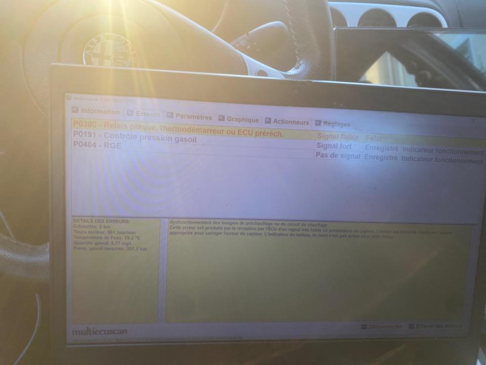

Amkrr33cl Posté(e) le 15 Juillet dernier Auteur Signaler Posté(e) le 15 Juillet dernier Bonjour les alfiste alors un peu de nouveau mais sans grandes avancés distrib faite aucun changement noté. Et voici ce que le multiecu me dit.. la je pense partir sur un capteur pmh un tour chez bosh pour tester l’injection et un kit de réparation pour les faisceaux d’injection car je ne voit pas d’où pourrait venir le problème
Tyler Posté(e) le 15 Juillet dernier Signaler Posté(e) le 15 Juillet dernier Et ta pompe d'injection elle débité combien ?
Licopo Posté(e) le 10 Septembre dernier Signaler Posté(e) le 10 Septembre dernier Le 15/07/2025 at 07:27, Amkrr33cl a dit : Bonjour les alfiste alors un peu de nouveau mais sans grandes avancés distrib faite aucun changement noté. Et voici ce que le multiecu me dit.. la je pense partir sur un capteur pmh un tour chez bosh pour tester l’injection et un kit de réparation pour les faisceaux d’injection car je ne voit pas d’où pourrait venir le problème Salut. Je profite de ton post. Je travaille sur las 156 de mon amie (JTD 115) qui a un soucie de fumée noire lié, ou pas, à une erreur de carburant. Je viens d'acheter le multiecuscan. As tu pu contrôler les injecteurs et comment stp (avec ton logiciel?) Et as tu réglé le problème? Je vois que tu as aussi un code erreur préchauffage. C'est une de mes pistes pour mes soucis. Merci
Iwata Posté(e) le 10 Septembre dernier Signaler Posté(e) le 10 Septembre dernier Contrôle aussi tes durites de turbo si elles ne sont pas fendues quelque part ainsi que l'état d'encrassement de la vanne EGR.
Alfa-Duke Posté(e) le 11 Septembre dernier Signaler Posté(e) le 11 Septembre dernier Quand les injecteurs déconnent, c'est plus souvent une fumée grise/blanche. Le préchauffage n'a rien à voir, au pire ça peut fumer quelques secondes à quelques minutes gris/blanc au démarrage si pas de préchauffage (carburant pas brûlé). Noir c'est du Diesel en excès brûlé ET/OU un encrassement, ex : egr, turbo, filtre air, admission ... Et dans de rares cas des injecteurs aussi. Dans MES il y a les cases "injection corrections carburant cyl 1 cyl 2 etc" il me semble. C'est pas toujours facile d’interpréter les résultats, un injecteur peut avoir un débit étrange alors qu'il est ok. Un test de retour d'injecteur doit avoir plus de viabilité. Mais généralement si il y en a un qui se distingue des autres, c'est souvent qu'il est encrassé/h.s. Tu peux tenter de le démonter et de le nettoyer, attention à pas faire pire, les trous de nez (de l'injo) sont microscopiques, faut pas y aller comme un bourrin.
Licopo Posté(e) le 11 Septembre dernier Signaler Posté(e) le 11 Septembre dernier Il y a 3 heures, Alfa-Duke a dit : Quand les injecteurs déconnent, c'est plus souvent une fumée grise/blanche. Le préchauffage n'a rien à voir, au pire ça peut fumer quelques secondes à quelques minutes gris/blanc au démarrage si pas de préchauffage (carburant pas brûlé). Noir c'est du Diesel en excès brûlé ET/OU un encrassement, ex : egr, turbo, filtre air, admission ... Et dans de rares cas des injecteurs aussi. Dans MES il y a les cases "injection corrections carburant cyl 1 cyl 2 etc" il me semble. C'est pas toujours facile d’interpréter les résultats, un injecteur peut avoir un débit étrange alors qu'il est ok. Un test de retour d'injecteur doit avoir plus de viabilité. Mais généralement si il y en a un qui se distingue des autres, c'est souvent qu'il est encrassé/h.s. Tu peux tenter de le démonter et de le nettoyer, attention à pas faire pire, les trous de nez (de l'injo) sont microscopiques, faut pas y aller comme un bourrin. Salut et merci pour tes conseils. C'est l'Alfa de mon amie qui a mis de l'essence à la place du gasoil. (J'ai fait un post sur le sujet) J'ai nettoyé et purgé du réservoir jusqu'après le filtre. Elle tournait impeccable avant mais là, aléatoirement, elle donne de petits à coups à bas régime. Je vais appeler le SAV de Multiecuscan pour voir si je peux faire un test plus pointu. Je te tiens au courant.
Alfa-Duke Posté(e) Vendredi dernier à 07:14 Signaler Posté(e) Vendredi dernier à 07:14 Ah oui, j'avais pas vu tes autres posts. Au moins le système d'injection aura été nettoyé bien comme il faut. Ca donne quoi les correction d'injection via MES (cyl 1 2 3 4) ? (tu les as peut être donné mais j'ai pas vu passer, pas facile à suivre sur différents posts ...). Si bien purger le circuit, vider un max du réservoir, ça devrait aller. La mienne tournait partiellement à l'huile de vidange + huile de friteuse. C'est pas un peu d'essence qui va la flinguer, y a quand même eu un mélange avec la réserve de diesel. Tu peux tenter un truc tout con qui consiste à débrancher la batterie plusieurs minutes (au moins 15 min) pour réinitialiser l'électronique.

Alfa-Duke Posté(e) hier à 14:58 Signaler Posté(e) hier à 14:58 Je connais Grok, très utile, qui fait gagner un temps fou pour certaines choses. Pour les corrections d'injos, il suffit de cocher les 4 cases "correction cyl 1 cyl 2 cyl 3 cyl 4" dans l'onglet "paramètres" il me semble ; plus la valeur est proche de 0, mieux c'est. Mais une valeur fantaisiste sur un seul injecteur peut en effet indiquer un problème sur ce même injecteur. Comment as tu vidangé le réservoir ? Ouverture de la trappe et "éponger" le fond du réservoir ou juste purger par une durite ? Car si juste purgé par une durite, il reste toujours un fond inaccessible par la pompe de gavage. Je dirais quelques litres (2 - 3 max), les à-coups viennent peut être du restant d'essence mélangé.
mystery_077 Posté(e) il y a 23 heures Signaler Posté(e) il y a 23 heures La correction d'injecteur, ne veut pas forcément dire que l'injecteur est HS, ça peut aussi être un problème sur le cylindre, le mieux c'est le test de retour des injecteurs, c'est plus parlant.

Alfa-Duke Posté(e) il y a 6 heures Signaler Posté(e) il y a 6 heures Il y a 16 heures, mystery_077 a dit : La correction d'injecteur, ne veut pas forcément dire que l'injecteur est HS, ça peut aussi être un problème sur le cylindre, le mieux c'est le test de retour des injecteurs, c'est plus parlant. Oui, en effet mais à ce moment là, on peut inverser deux injecteurs si on est pas outillé pour tester les cylindres. Si l'injo "fou" fonctionne correctement sur un autre cylindre (où les corrections sont correctes), peu de chance que l'injecteur soit le problème. Citation j'ai essayé la voiture 2 ou 3 fois sur 5 ou 6 bornes et constaté deux fois un "à coup" à froid et à bas régime Si seulement à froid, ça ne me parait être un gros problème. Citation grok m'a dit que ça pouvait générer des fumées? Au démarrage uniquement (voir qulques minutes après) et pas noir mais plutôt gris/blanc. Le préchauffage c'est juste pour faciliter le démarrage. Une fois le moteur démarré, les bougies n'interviennent plus, pour les anciens jtd. J'imagine que pour les plus récents avec fap et réduction d'émissions, elles jouent un autre rôle en plus du démarrage. Ici c'est pas le cas. Et la fumée noir si elle n'est présente que pendant les grosses charges, ça ne me parait pas être un problème non plus. Peut être la géométrie variable partiellement grippé. On est quand même sur une moteur kilométré pas tout jeune, il doit y avoir des suies un peu partout. La tête du capteur sur l'admission donnera un aperçu.
