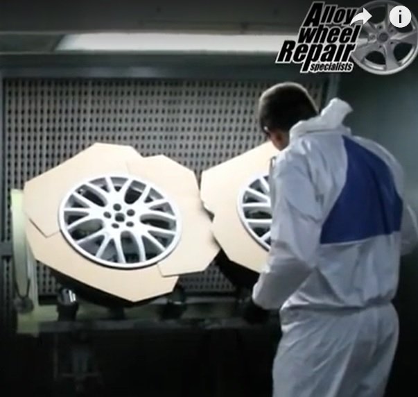

Jantes thermolaquées ou peinte et vernie
sujet a répondu à un jackonoir de jackonoir dans Carrosserie
MP phase 1 et 2
Ok, je vois, c'est le trop niveau qualité, mais moins de choix couleur Justement, ma 166 est une phase 2, bleu fonsée(blue odissea), les jantes en 18" sont couleur argent vernie, couleur que je pense conserver, peut-être un teint plus foncée, mais j'aimerais un petit +, mettre un effet nacré ou quelque chose comme ça, sans rentré dans un truc compliqué, aurais-tu une idée on peut mettre un effet nacré de la teinte de la voiture? -
oui, les faire peindre me coute bien moins cher, mais qu'entend-tu par la teinte recherchée au thermolaquage, et quel est le réel avantage du thermolaquage..........s'il y a -
Salut, Pour le thermolaquage +25% environ, après pour le thermo, (faut que je me renseigne encore exactement), mais d'après ce que je sais, il faut que je fasse démonter les pneus, les faire remonter et équilibrer, ce qui me fait encore mini un billet de 100 Pour la peinture+vernie les pneus ne seront que décollé des flancs Donc pour les faire thermolaquer je vais me trouver à +60% par rapport à la peinture Il peux me faire ce prix pour la peinture cause black, 250€ les 4 -
Salut , Voilà, tout est dans le titre, on m'a fait une proposition assez intéressante pour refaire mes jantes, préparation, peinture et vernie pour un prix assez correct, mais j'hésite entre ça et le thermolaquage, mais bien plus cher. Le peintre m'a dit que les jantes s'abiment en général sur les flancs, comme les trotoires bien sûr, et que peintes ou thermolaquées les griffures y seront, thermolaquées ou peintes, ce que je pense aussi, assez logique d'après moi, donc lui il serait plutôt pour les peindre et les vernir comme à l'origine J'attend donc vos avis, je connais les deux principes, mais vos avis ou expériences/retoures m'aiderons quand même beaucoup Merci
