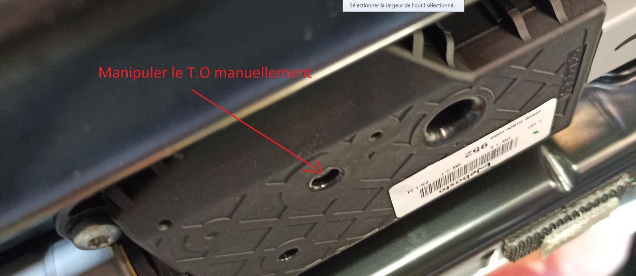

Blocage Toit Ouvrant panoramique Stelvio
sujet a répondu à un squat de alfa156jtd dans Alfa Romeo Stelvio
Tu nous rassures pas ... Cela va pour ma part, j'utilise très peu le rideau reste quasiment tout le temps ouvert. @squat Merci pour ton retour d'expérience, effectivement légèrement différent et plus simple et accessible sur le Stelvio -
